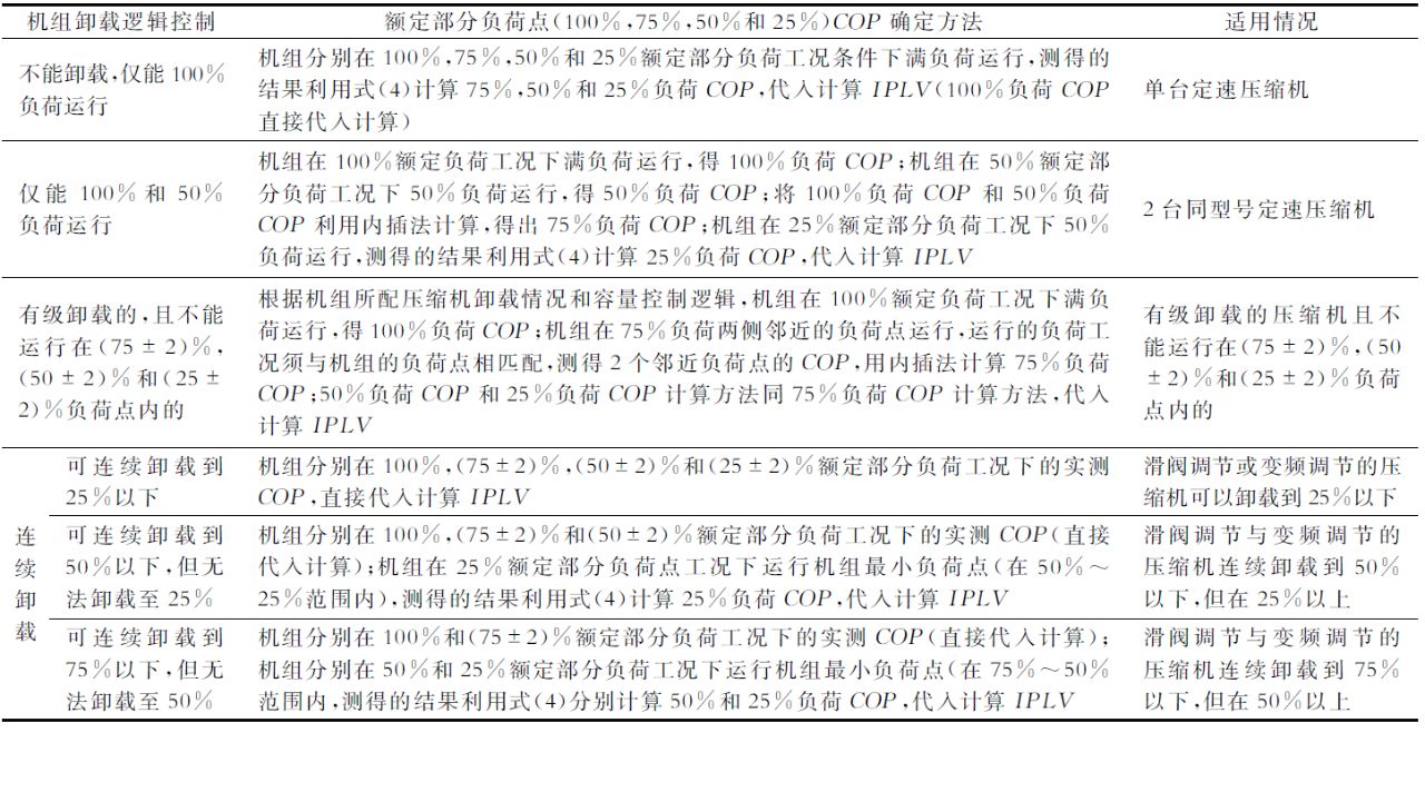

笔者根据被测试样机容量控制逻辑的不同,总结相关标准中给出的不同样机IPLV 的典型测试方法,见表1。机组IPLV 的测试,可以通过被试机额定负荷点COP 确定的方法或方法组合来完成。
表1  IPLV 的典型试验方法

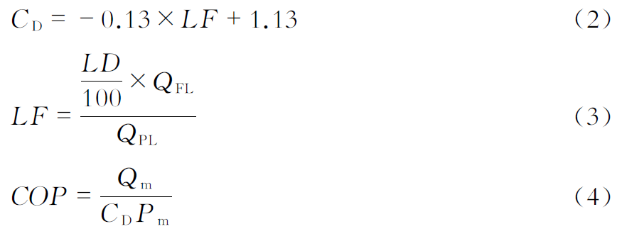

对于表1中,C D为衰减系数,是由于机组无法达到最小负荷,压缩机循环停机引起,C D由式(2)计算,相应负荷点的COP 由式(4)计算:
式(2)~式(4)中:LF 为负荷系数;LD 为规定的4个IPLV的负荷数(25%,50%,75%和100%);Q FL 为满负荷制冷量(kW);Q PL 为部分负荷制冷量(kW);
Q m为实测制冷量(kW);P m 为实测输入总功率(kW)。

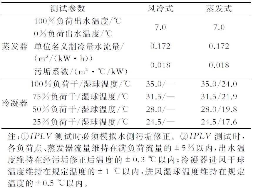

风冷式冷水机组冷凝器侧放热主要与空气侧的干球温度有关,蒸发式冷水机组冷凝器侧放热不仅与空气侧的干球温度有关,而且主要取决于空气侧的湿球温度。由于其使用条件的差异,在JB/T 12323—2015中规定了测试IPLV 的不同工况条件,见表2。
从表2可以看出,风冷式和蒸发式冷水机组的IPLV 测试对于机组蒸发器侧的工况要求相同,且均需要模拟机组的水侧污垢,须对蒸发器的出水温度进行修正。
表2  部分负荷(IPLV )规定工况

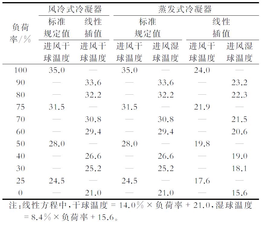

不同之处主要在于测试风冷式冷水机组IPLV 时,只要控制空气侧干球温度与机组的相应负荷匹配,而测试蒸发式冷水机组IPLV 时,不仅要求空气侧干球温度与机组的相应负荷匹配,湿球温度也需要满足相应负荷工况的要求。也就是说,对于风冷式冷水机组空气侧1个状态参数决定机组1个部分负荷状态点,而蒸发式冷水机组则需2个状态参数对应机组的1个部分负荷点。对于有级卸载且不能运行在(75±2)%,(50±2)%和(25±2)%负荷点内的机组,需要采用内插法测试并计算IPLV值。在测试过程中,需要了解机组不同环境温度对应机组的负荷百分数,往往测试中需要不断拟合,采用逼近的方法使得机组的负荷对应其工况参数。为提高测试负荷与工况的快速匹配,笔者总结了关键负荷点对应的冷凝器的工况参数,并拟合了风冷式与蒸发式冷水机组干球温度、湿球温度与负荷率的线性方程,见表3。
表3  不同负荷率对应的空气状态参数℃

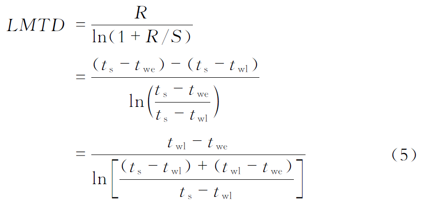

1) 蒸发器的对数平均温差(LMTD)
由于水侧污垢系数(ff sp)导致对数平均温差的增量(ILMTD)为
式(5)与式(6)中:R为进出水温差(twl-twe)的绝对值(℃);S 为小温差(ts-twl)的绝对值(℃);ts为机组蒸发器设计蒸发温度(℃);twl为机组的出水温度(℃);twe为机组的进水温度(℃);A 为蒸发器或冷凝器的总传热面积(m2);Q为换热量(kW)。
