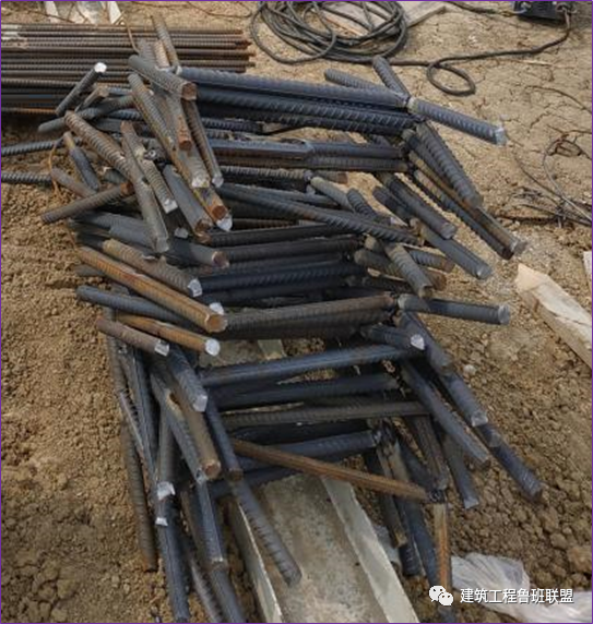

2)充分利用后台钢筋加工,截断下来的钢筋短头。超过1m的用来做马镫横杆,小于50cm用来做马镫支架。
3)80cm到110cm钢筋用来做柱子钢筋定位箍。
4)本工程墙体厚大多为40cm,根据实际需要,5cm-50cm钢筋用来做双F卡。41cm-50cm的钢筋,统一做成40cm的钢筋条,用作双F卡的横杆。5cm
5)可将Φ16一Φ20,长50cm一70cm左右的钢筋短头,用来制作地锚。
6)小于Φ16的钢筋短头,可以在二次结构中充分利用。用在构造柱、圈梁上面等。

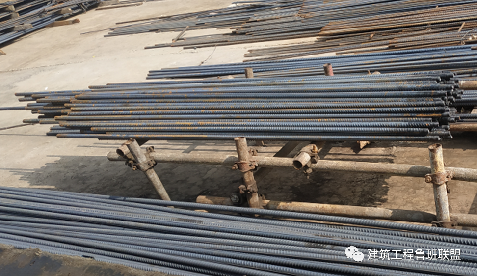

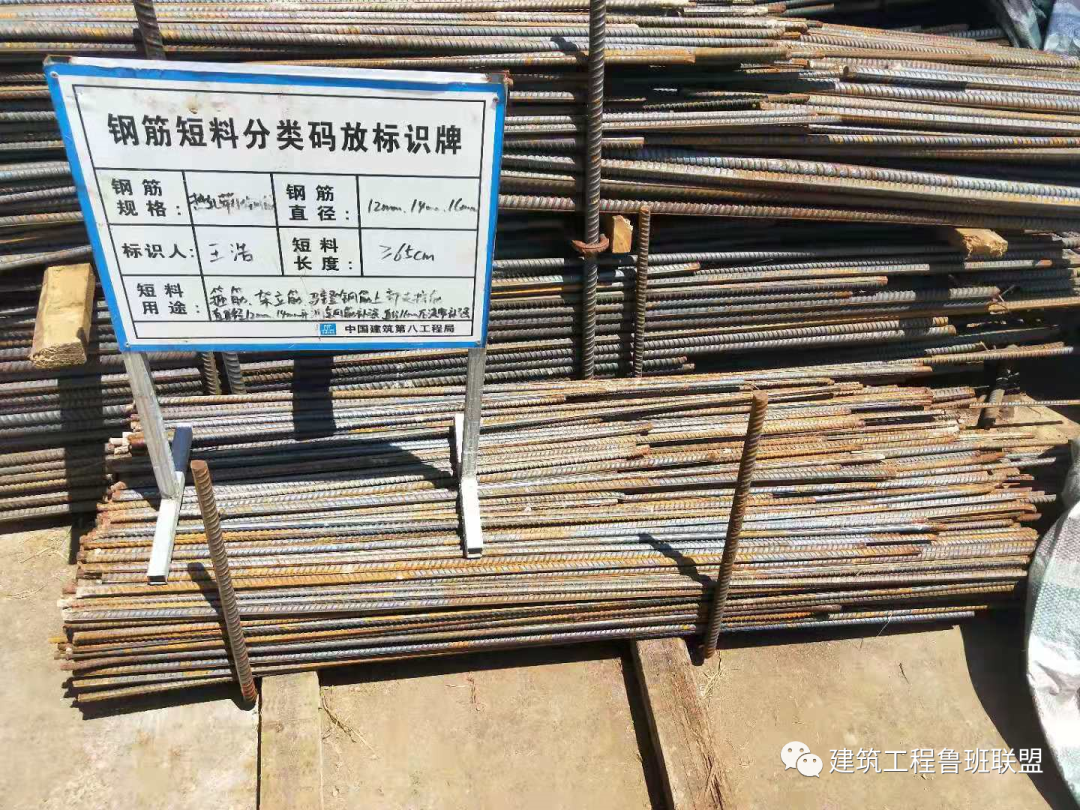

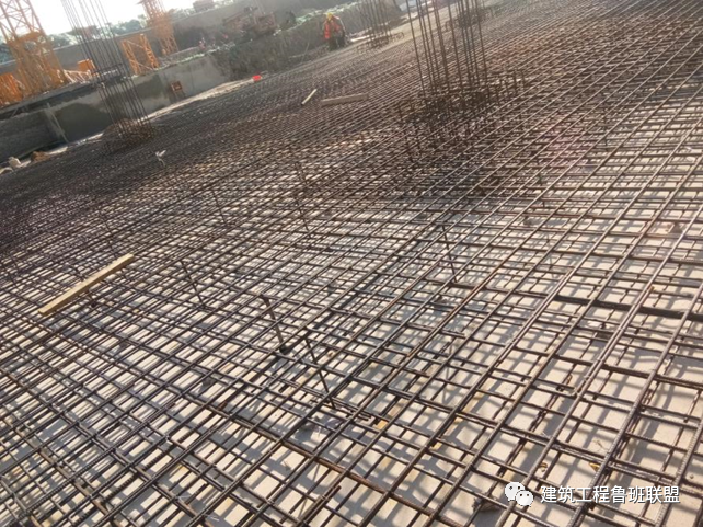

现场设置短料分类码放标识牌,明确各类短料的主要使用范围:
钢筋料头制作马镫筋:
料头调直后再利用:

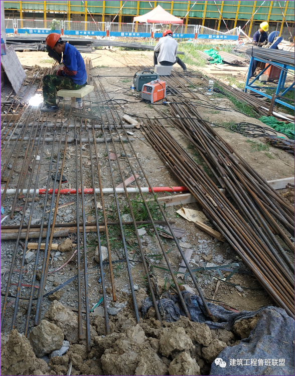

料头焊接后再利用:

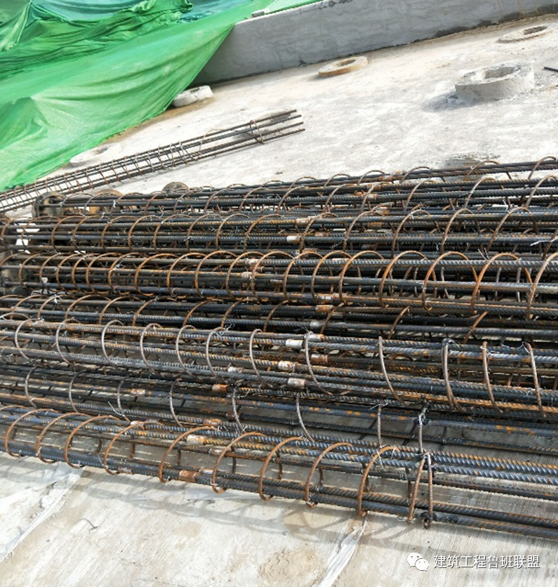

根据连接规范钢筋机械连接接头一级可以在任意部位,减少对接头连接位置的限制(尤其是二排筋等次要部位),从而降低由于接头位置限制所形成的钢筋浪费。通过策划实施,针对项目下料过程中产生的短料,实现短料的连接接长使用。
