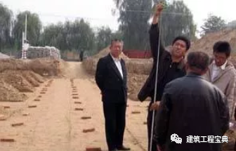

1)根据勘察、设计文件核对基坑的位置、平面尺寸、坑底标高;

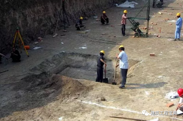

3)检查空穴、古墓、古井、暗沟、防空掩体及地下埋设物的情况,并应查明其位置、深度和性状;

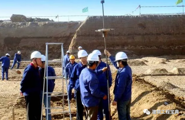

验槽方法
验槽方法通常主要采用观察法,而对于基底以下的土层不可见部位,要先辅以钎探法配合共同完成。
观察法

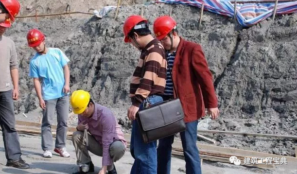

? 观察槽壁、槽底的土质情况,验证基槽开挖深度,初步验证基槽底部土质是否与勘察报告相符,观察槽底土质结构是否被人为破坏。
? 基槽边坡是否稳定,是否有影响边坡稳定的因素存在,如地下渗水、坑边堆载或近距离扰动等(对难于鉴别的土质,应采用洛阳铲等手段挖至一定深度仔细鉴别)。
? 基槽内有无旧的房基、洞穴、古井、掩埋的管道和人防设施等。如存在上述问题,应沿其走向进行追踪,查找其在基槽内的范围、延伸方向、长度、深度及宽度。

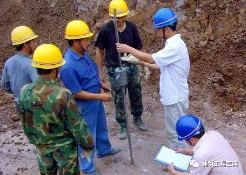

? 在进行直接观察时,可用袖珍式贯入仪或其他手段作为验槽辅助。

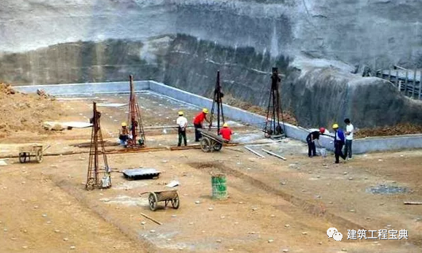

轻型动力触探
? 轻型动力触探进行基槽检验时,应检查下列内容:
1)地基持力层的强度和均匀性;
2)浅埋软弱下卧层或浅埋突出硬层;
3)浅埋的会影响地基承载力或基础稳定性的古井、墓穴和空洞等。
? 轻型动力触探宜采用机械自动化实施,检验深度及间距应按下表执行。检验完毕后,触探孔位处应灌砂填实。
