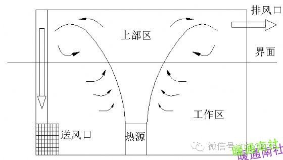

知识点:置换通风
来源:网络,如有侵权,请联系删除
置换通风属于下送风的一种,气流从位于侧墙下部的散流器水平低速送入室内,在浮升力的作用下上升至工作区,吸收人员和设备负荷形成热羽流。在上升过程中,热羽流不断卷吸周围空气,流量逐渐增加。热力分层高度将整个空间分为上下两区,下区空气由下向上呈单向“活塞流”,沿高度方向形成明显的温度梯度和污染物浓度梯度;上区空气循环流动,污染物浓度较大,温度趋于均匀一致。目前置换式通风较多用于层高大于2.4m,室内冷负荷小于40W/m2的空调系统,如办公室、会议室、计算机机房和剧院等。
置换通风的送风散流器一般位于侧墙下部,为避免产生吹风感,必须严格控制送风速度。散流器出口处的空气流速主要取决于于送风量,气流阿基米德数和散流器类型。
实测数据表明,对于一个9000m2的办公建筑采用置换通风后,冷负荷比混合通风减少了25~30%,送风量减少了30%。对于冷负荷较大的建筑,采用置换通风系统结合冷却顶板的辐射作用,最大负荷可增至100 W/m2。与传统混合式系统相比,置换通风/顶板冷却系统可节能37% 。
