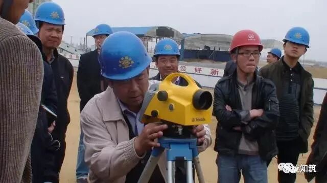

1、仪器设备、人员素质的要求
  根据沉降观测精度要求高的特点,为能精确地反映出建(构)筑物在不断加荷下的沉降情况,一般规定测量的误差应小于变形值的1/10—1/20,为此要求沉降观测应使用精密水准仪(S1或S05级),水准尺也应使用受环境及温差变化影响小的高精度铟合金水准尺。在不具备铟合金水准尺的情况下,使用一般塔尺尽量使用第一段标尺。作业人员必须接受专业学习及技能培训,熟练掌握仪器的操作规程,熟悉测量理论,能针对不同工程特点、具体情况采用不同的观测方法及观测程序,对实施过程中出现的问题能分析原因并正确运用误差理论进行平差计算,按时、快速、精确地完成每次观测任务。

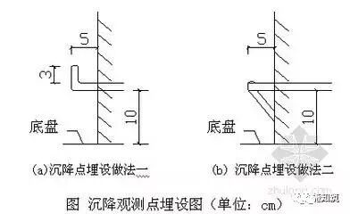

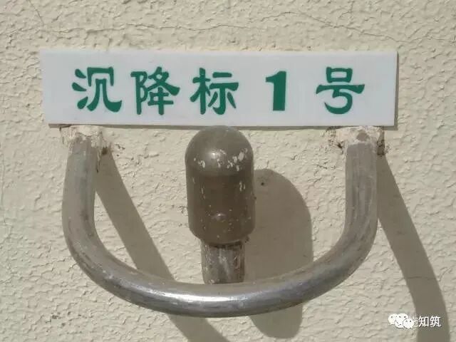

3、观测点的要求
  为了能够反映出建(构)筑物的准确沉降情况,沉降观测点要埋设在最能反映沉降特征且便于观测的位置。一般要求建筑物上设置的沉降观测点纵横向要对称,且相邻点之间间距以15-30米为宜,均匀地分布在建筑物的周围。通常情况下,建筑物设计图纸上有专门的沉降观测点布置图。此外,埋设的沉降观测点要符合各施工阶段的观测要求,特别要考虑到装修装饰阶段,是否会因墙或柱饰面施工而破坏或掩盖住观测点,不能连续观测而失去观测意义。

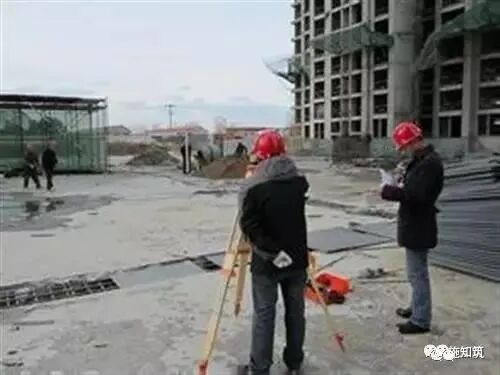

1、建立水准控制网
  根据工程的特点布局、现场的环境条件制订测量施测方案,由建设单位提供的水准控制点(或城市精密导线点)根据工程的测量施测方案和布网原则的要求建立水准控制网。要求:(1)一般高层建筑物周围要布置3个以上水准点,其间距不大于100米;(2)在场区内任何地方架设仪器至少后视到2个水准点,并且场区内各水准点构成闭合图形,以便闭合检校;(3)各水准点要设在建筑物开挖、地面沉降和震动区范围之外,水准点的埋深要符合二等水准测量的要求(大于1.5米),根据工程特点,建立合理的水准控制网,与基准点联测,平差计算出各水准点的高程。
2、建立固定的观测路线
  由场区水准控制网,依据沉降观测点的埋设要求或图纸设计的沉降观测点布点图,确定沉降观测点的位置。在控制点与沉降观测点之间建立固定的观测路线,并在架设仪器站点与转点处作好标记桩,保证各次观测均沿统一路线。

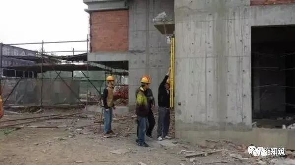

  3、沉降观测
  根据编制的工程施测方案及确定的观测周期,首次观测应在观测点设置稳固后及时进行。一般高层建筑物有一或数层地下结构,首次观测应自基础开始,在基础的纵横轴线上(基础局边)按设计好的位置埋设沉降观测点(临时的),待临时观测点稳固好,进行首次观测。首次观测的沉降观测点高程值是以后各次观测用以比较的基础,其精度要求非常高,施测时一般用N2或N3级精密水准仪。并且要求每个观测点首次高程应在同期观测两次后决定。
  随着结构每升高一层,临时观测点移上一层并进行观测直到十0.00,再按规定埋设永久观测点(为便于观测可将永久观测点设于十500mm)。然后每施工一层就复测一次,直至竣工。

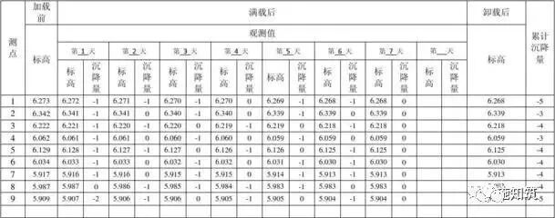

 4、将各次观测记录整理检查无误后,进行平差计算,求出各次每个观测点的高程值,从而确定出沉降量。
5、统计表汇总
  (1)根据各观测周期平差计算的沉降量,列统计表,进行汇总。
(2)绘制各观测点的下沉曲线。首先建立下沉曲线坐标,横坐标为时间坐标,纵坐标上半部为荷载值,下半部为各沉降观测周期的沉降量。
  将统计表中各观测点对应的观测周期所测得沉降量画于坐标中,并将相应的荷载值也画于坐标中,连线,就得到对应于荷载值的沉降曲线。
  (3)根据沉降量统计表和沉降曲线图,可预测建筑物的沉降趋势,将建筑物的沉降情况及时反馈有关主管部门,正确地指导施工。特别在沉陷性较大的地基上对重要建筑物的不均匀沉降的观测显得更为重要。
