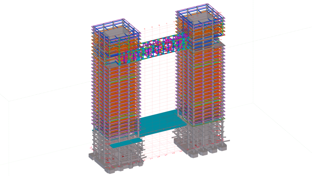

深化设计模型图
国家(威海)创新中心2号楼项目,结构形式为外部钢框架+内部混凝土核心筒组成的框架核心筒结构;地下设有1层地下室,地上1~5层为裙房,5层以上为塔楼,建筑总高度为148.5m,项目总用钢量约为1.5万吨。

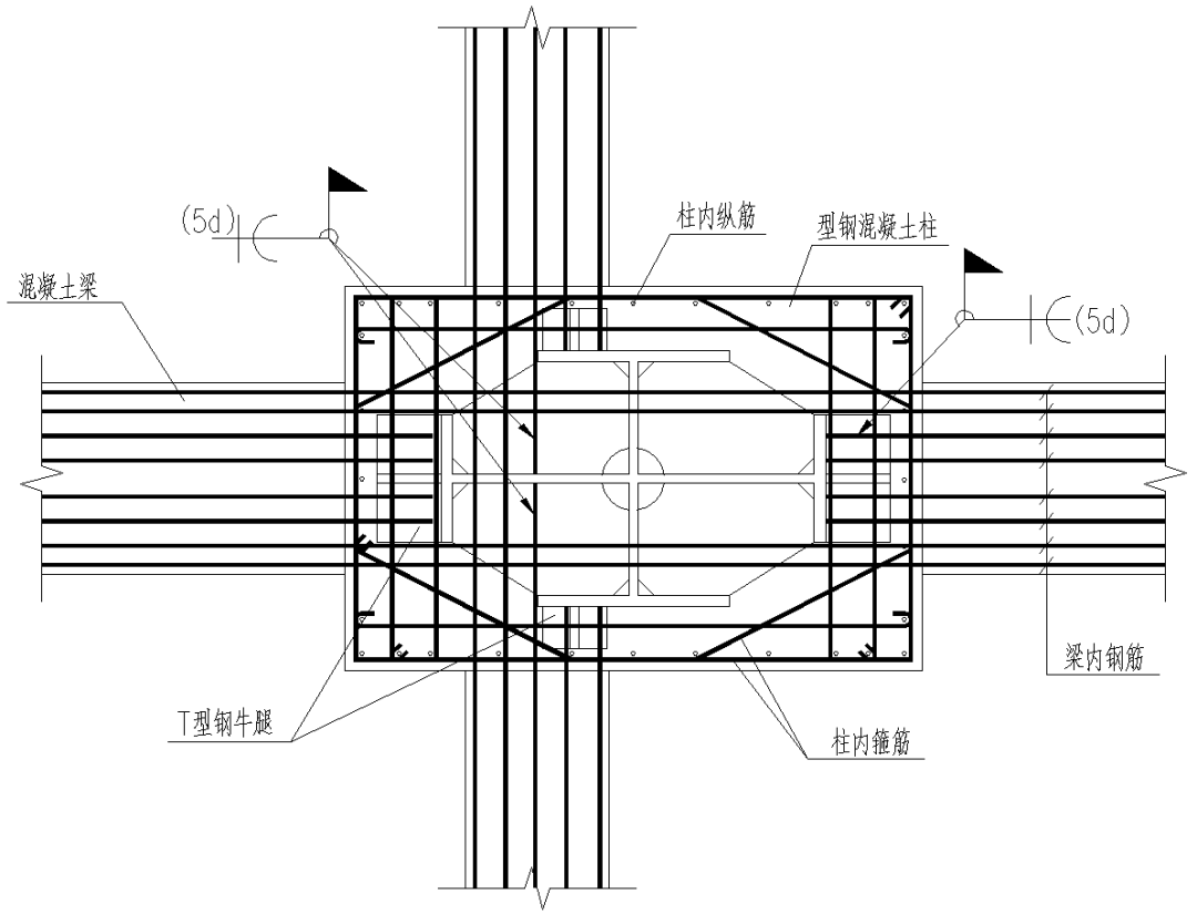

一
混凝土梁中钢筋与钢骨柱的翼板连接
钢筋在钢骨柱翼缘区域通常的处理方式有:1、钢筋采取1:6的斜率绕过钢骨柱,钢筋连续布置;2、钢筋与钢骨柱翼板上的牛腿焊接连接(牛腿可分为H型钢和T型钢两种);3、钢筋与钢骨柱翼板上焊接的套筒,现场机械连接。
第一种处理方式采用绕筋,该种方式对于钢骨柱翼板宽度较窄,且钢筋直径较小的情况下可以采用,但是遇到直径较大的钢筋,现场施工较难。(节点图选自12SG904-1型钢混凝土钢筋排布及构造详图)
第二种处理方式采用焊接连接,该种方式因牛腿的形式不一样,处理该节点的难度不同;该项中焊接连接节点中采用的是T型钢牛腿;牛腿的长度与钢骨柱外包混凝土的厚度和钢筋规格有关系。(节点图选自12SG904-1型钢混凝土钢筋排布及构造详图)
第三种处理方式采用套筒连接,采用套筒连接则对工厂的加工精度和现场的安装精度有很高的要求,该项目中对于上/下部钢筋,层数为两层以上的混凝土梁,与钢骨劲性柱的连接采用的是T型钢牛腿和套筒组合连接。(节点图选自12SG904-1型钢混凝土钢筋排布及构造详图)
