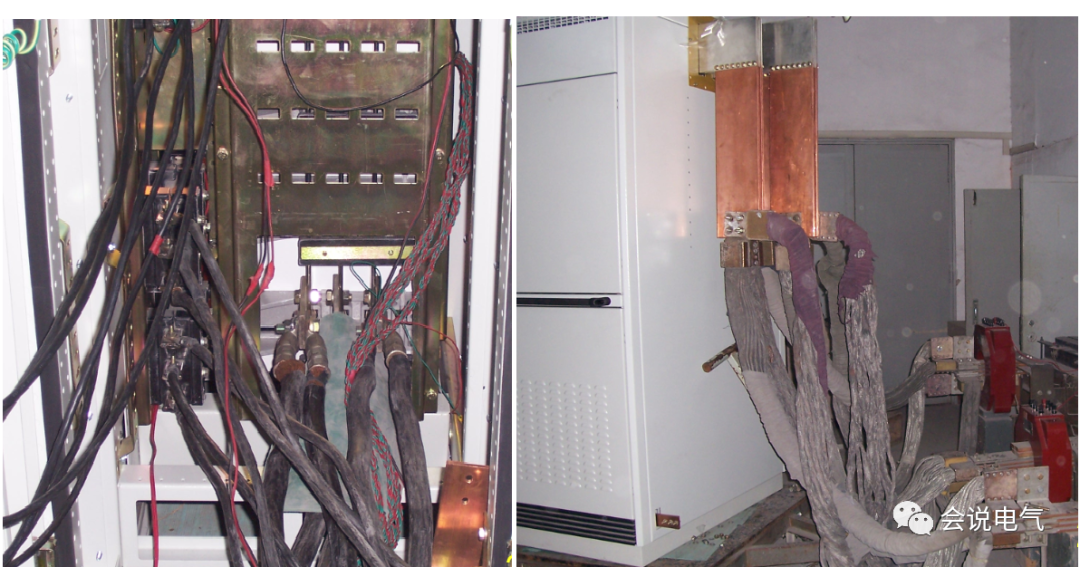

电流进线位置应在柜后,如(位置A)
实验室温升进线与成套设备主进开关连接的截面积应大8000mm?,如MT 开关要求.

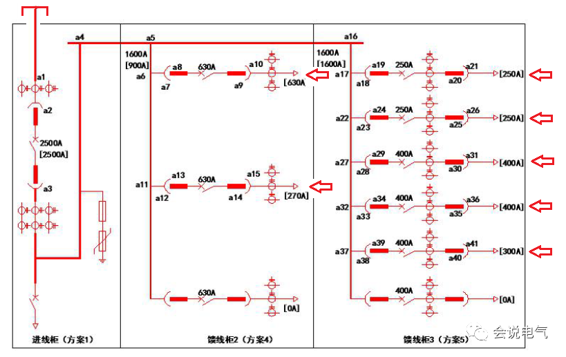

同期使用系数可按照 IEC 439.1  § 4.7, 2 单元为0.9, 5 单元为0.8……..
温升实验可按如下所示进行.
温升进线端在:A

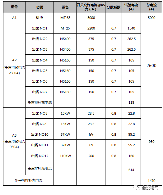

  • 试验电流
 GB7251.1-2013/IEC61439-2011温升比较旧版本标准,有着包括计算等更加详细的温升评估指导,更加全面的温升验证。
关于分散系数,现在很多客户不采用分散系数,要求满负荷试验,对开关柜要求进一步提高。

按GB/T 7251.1-2013附录O中O.3.2方法a)规定进行温升试验。成套设备的进、出线电路应通以额定电流, 即采用多磁路升流变压器输出低压大电流到试品的进线端,而试品的各个出线回路根据额定电流的大小选择电流调节装置连接,试验过程中,利用电源侧的变压器和输出侧的电流调节装置调节输入和输出电流到额定值。
反向供电方法:
而现在很多试验室采用温升试验反送供电方式,即低压成套开关设备中的各个输出回路各自连接一个移动式支路反送供电系统,低压成套开关设备的进线端短接;各个移动式支路反送供电系统分别向各自对应的输出回路输出与所述额定试验电流一致的实际试验电流,并在低压成套开关设备进行温升试验过程中内部阻抗增大时,自动调节各自对应的输出回路的实际试验电流,以保持各自对应的输出回路的实际试验电流与额定试验电流一致。
