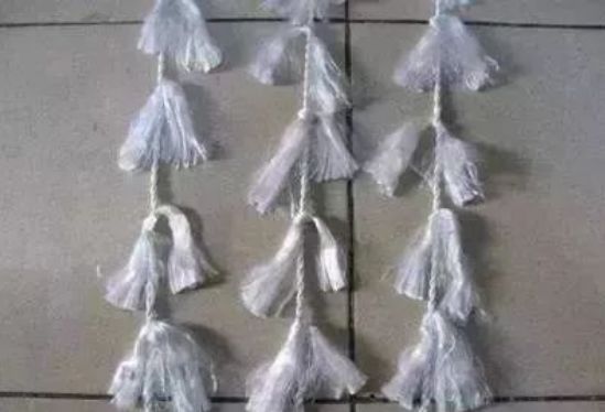

1、软性纤维填料
成分:PE中心绳+ 醛化维纶丝花束
适用范围:易挂、脱膜,污泥减量效果明显,整体使用效果很好,成本一般,性价比较好,适用于大型污水处理装置。

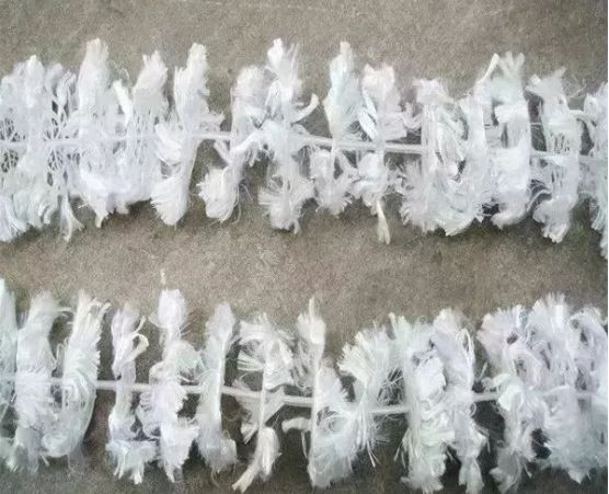

3、组合纤维填料
成分:PE中心绳+ PE环片+ 醛化维纶丝花束
适用范围:适合兼氧、厌氧, 曝气池。 易挂、脱膜,污泥减量效果明显,整体使用效果很好,性价比较好,适用于大型污水处理装置。

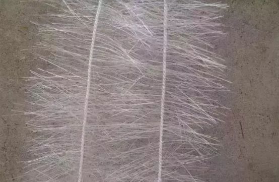

4、弹性立体填料
成分:PE中心绳+PP弹性丝
适用范围:适合兼氧、厌氧, 少量用于曝气池。 易挂、脱膜,污泥减量效果明显,整体使用效果较差,成本较低,性价比较低,适用于一般中小型污水处理装置。

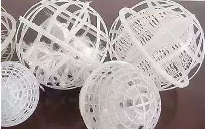

5、悬浮填料
成分:PE球壳 +醛化维纶丝花束或者PP宽扁丝带
适用范围:适合兼氧、厌氧, 也有用于曝气池。 易挂、脱膜,污泥减量效果一般,整体使用效果一般,成本较高,适用于改造或小型污水处理装置及流化床。

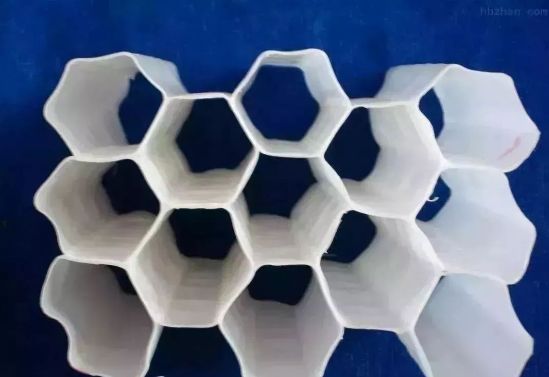

10、蜂窝斜(直)管填料
成分:PP或PVC
适用范围:直管适用于小型生物膜法污水处理装置,斜管适用于沉淀池。

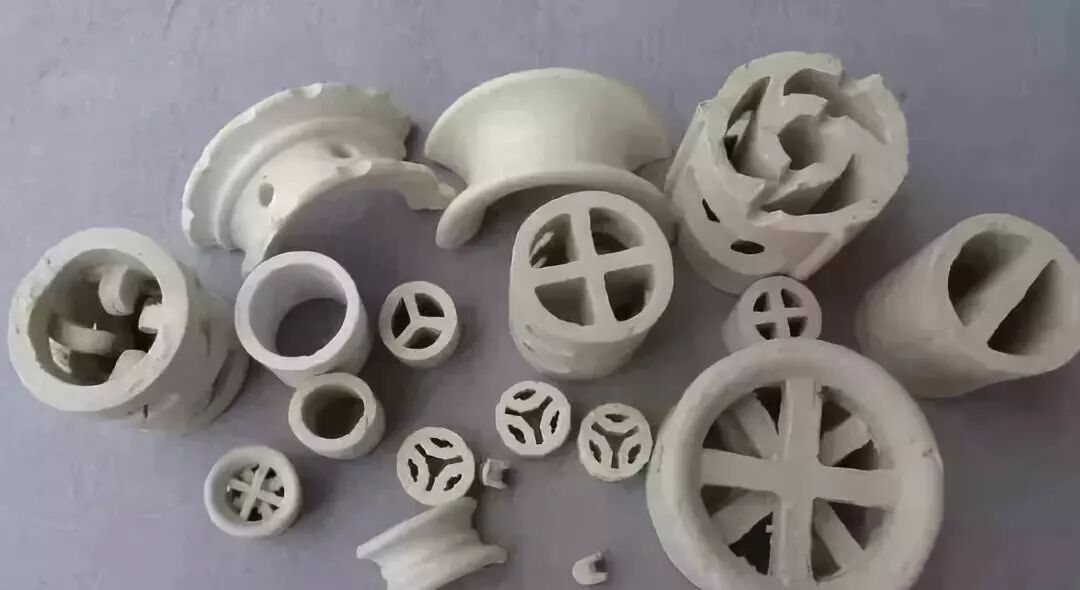

11、鲍尔环、阶梯环、多面球、  拉西环、海尔环
成分:PP
适用范围:适用于空气处理过滤塔、污水处理装置、流化床装置。

1 软性纤维填料 生物膜法 PE中心绳+醛化维纶丝花束 框架捆绑悬挂 较大 适合兼氧、厌氧,也有用于曝气池。易挂、脱膜,污泥减量 效果明显,整体使用效果很好,成本一般,性价比较好,适用于大型污水处理装置。
2 组合纤维填料 生物膜法 PE中心绳+PE环片+醛化维纶丝花束 框架捆绑悬挂 较大 适合兼氧,厌氧,曝气池。易挂、脱膜,污泥减量效果明显,整体使用效果很好,性价比较好,适用于大型污水处
理装置。

4 弹性立体填料 生物膜法 PE中心绳+PP弹性丝 框架捆绑悬挂 较小 适合兼氧、厌氣,少量用于曝气池。易挂、脱膜,污泥减量效果明显,一般适用于小型的污水处理。
5 悬浮填料 膜法或流化床 PE球壳+醛化维纶丝花束或者PP宽扁丝带 池内随意放置 略小 适合兼氧,厌氧,也有用于曝气池。易挂,脱膜,污泥减量效果一般,整体使用效果一般,成本较高,适用于改造或小型污水处理装
置及流化床。

10 蜂窝斜(直)管填料 膜法或沉淀池 PP或PVC 框架支撑 较小 直管适用于小型生物膜法污水处理装置,斜管适用于沉淀池
11 鲍尔环、阶梯环、多面球、拉西环、海尔环 膜法或气滤塔 PP 堆放或者投放 一般 适用于空气处理过滤塔、污水处理装置、流化床装置。
