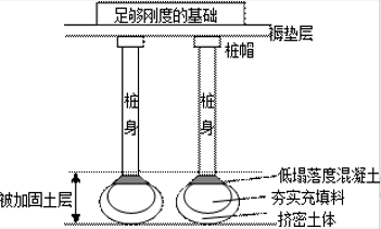

载体桩复合地基是由载体桩、桩间土、褥垫和足够刚度的基础组成。如图 1 所示。与前述复合地基的不同在于,增强体是由载体和混凝土桩组成,载体由低塌落度混凝土、夯实充填料和挤密土体(不可挤密土除外)组成。夯实充填料由块状或粒状为主的材料夯实而成, 当被加固土为挤密效果好的土时,夯实充填料周围土被挤密,形成挤密土体。低塌落度混凝 土做成直径自上而下逐渐增大的夯扩体,对桩 身传来的荷载向下扩散起着重要作用。 当单桩承载力较高时,为了较充分地发挥 桩的承载力,有时在桩顶做一个比桩身断面大的 桩帽,即扩径。
由于载体桩的构成、施工方法 与等直径刚性桩不同,使得复合地 基设计思想、设计参数和它的适用 条件都有所不同。 本文将就载体桩 复合地基设计、施工需注意的问题 做一些分析和讨论。
图 1 载体桩复合地基示意图

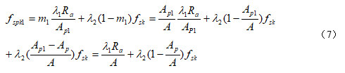

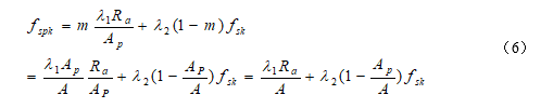

足够刚度基础下的载体桩复合地基,当λ1=const,λ2 =const时,载体桩无需在桩顶设桩帽。因为设置桩帽不能提高复合地基承载力。下面分别对带帽和无帽载体桩复合地基承载力公式做一推导。
令一根桩分担的面积为A,桩的断面面积为Ap,置换率m=Ap/A;桩帽的断面面积为Ap1,置换率m1=Ap1/A ,载体桩单桩承载力为Ra,桩间土承载力为fsk ,无帽时载体桩复合地基承载力为:
带帽载体桩复合地基承载力为:
由(6)式、(7)式可知,当λ1=1时,有帽和无帽载体桩复合地基承载力是相同的。
