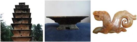

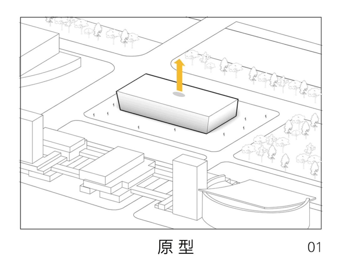

在建筑的赋形上,用一个大尺度、有力量感的完整形体来契合规划结构,与周边的两大主要建筑大剧院、博物馆形成对等的体量并产生对话。以抽象的气韵回溯地域文化,原型的由来从当地的商周艺术品和中原历史建筑中探寻华夏原始审美的形态共同点,并在“似与不似”之间营造一种“神似”的模糊意向,力求在一瞥之间窥得文化记忆的神韵,并避免落入与具象形态之间简单对应的字面意义上的符号再现。

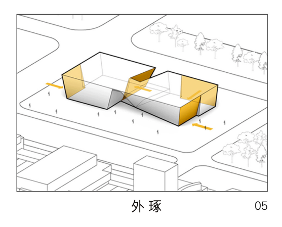

在建筑的原型母题之下,逐步生长出的建筑形体明朗而干脆,线条利落而无过多矫饰。建筑四周恰到好处的斜面与切口分别对应了周边重要建筑或公共空间的环境要素,形体的收与放均与城市对景有关,体现了对场所精神的尊重。建筑的生成过程,即是模糊的意向原型在场所中的转化和落位过程中逐渐固化的过程。

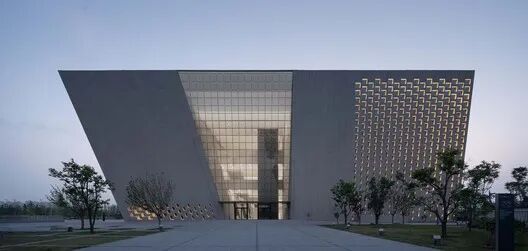

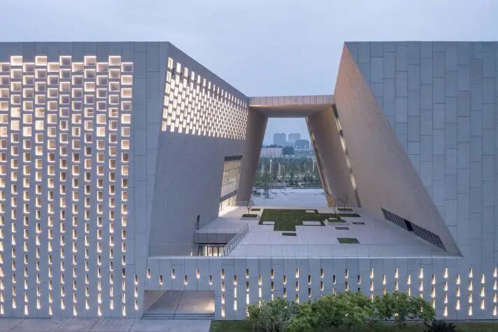

建筑东南主入口处灰空间,设计打造了一个标志性的大扭面,对外引导来自博物馆方向的公共人流,对内塑造了一个不同角度富有微妙变化的建筑入口形象。在面向城市广场的建筑东立面,设计塑造了一个通透巨大的索网玻璃幕墙,在中庭中形成巨大的框景,展现东侧城市广场中熙来攘往的空间景观。
建筑外立面采用暖灰色预制混凝土装饰板作为立面主材,整体色彩携带地域文化元素的基因,但通过当代化的处理提升又呈现出了崭新的面貌。条纹肌理使得建筑在大尺度的形体之下保持粗粝质感的同时,兼具了近人尺度的细节。立面开窗采用参数化演绎的渐变表皮肌理,取意于河南巩义石窟中凿刻过的历史痕迹,也如青铜器的铭文一般为建筑形体增添精致层次。

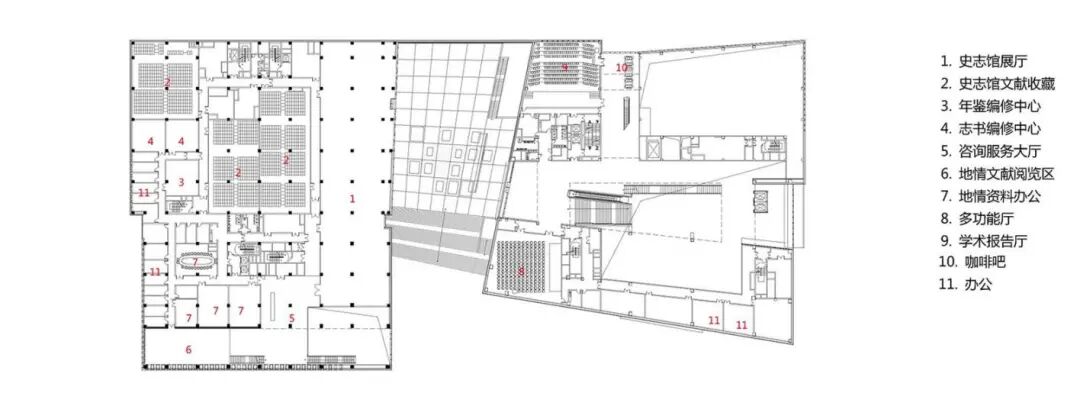

建筑依照美术馆与档案史志馆两馆的独立功能清晰明确地切分为两个体量,在一层底座和顶部屋面板处将两馆相连,在形态上锚固成一座整体,同时形成中部的城市公共空间。建筑在内部空间的塑造上力图以一个“内”“外”统一的全盘策略打磨空间,从建构角度如实的反映和延续建筑外观。空间体验的精华在于以使用者在参观路径中的身体感知为线索,并引入天然采光的元素为使用者提供空间和时间上两个维度的感知体验变化。
