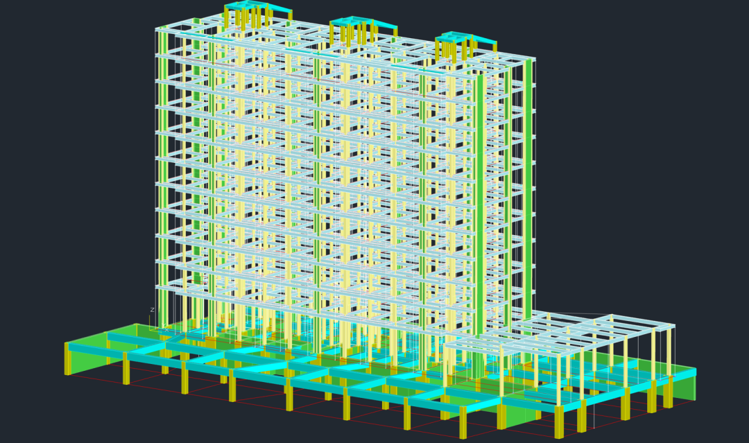

▲5#楼结构设计·计算模型
该项目位于宁波市镇海区,其中5#楼为钢结构住宅楼栋,建筑面积约6000平方米,层数为11层,底层层高4.5米,标准层层高2.9米,总高32.3米(檐口),标准层平面长度为43.8米,宽度11.9米,三梯六户布局。
▲5#楼结构设计·计算模型

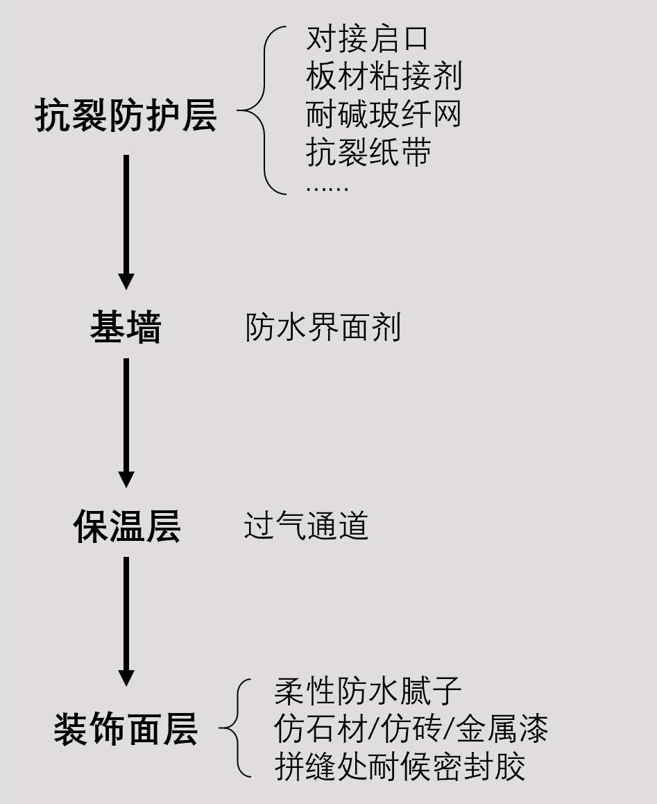

3. 维护系统有短板。外墙保温、墙板开裂、防火处理、墙体隔声、耐久性等问题仍是制约钢结构装配式住宅发展的重要因素;

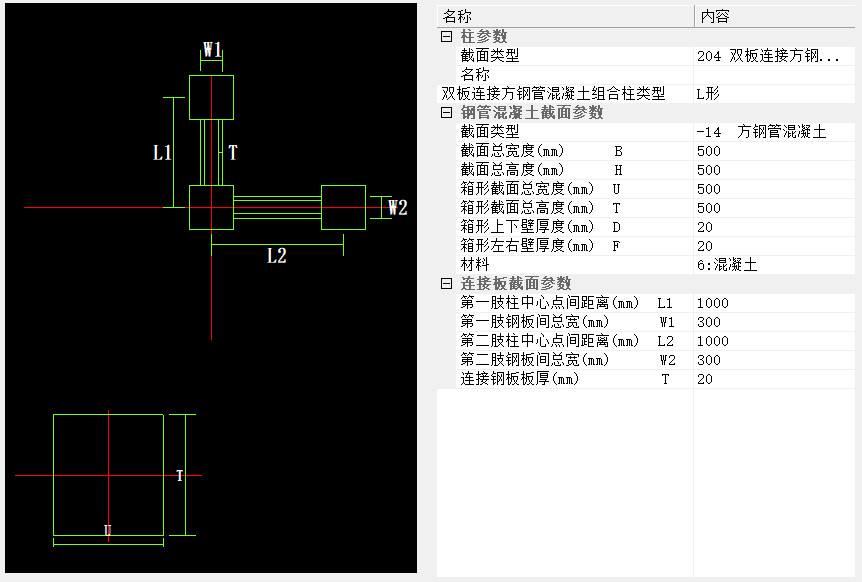

通过试验研究及数值模拟推导分析计算公式,提出一套基于计算机设计软件的设计方法。
高效节点连接技术

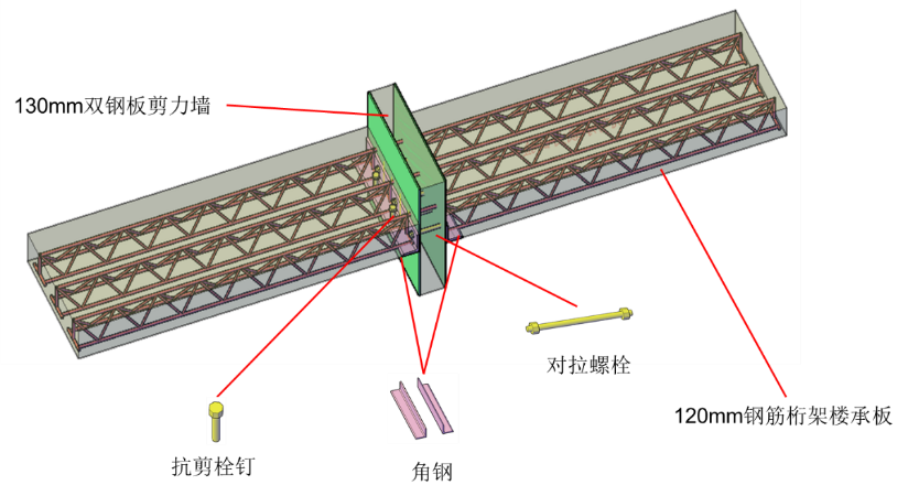

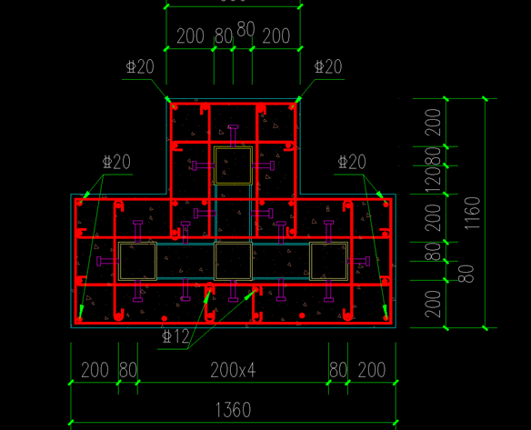

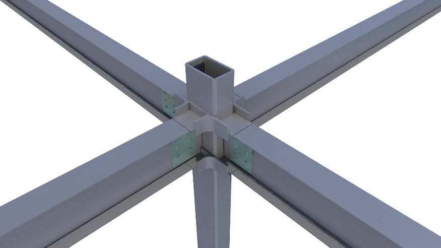

创新性提出柱梁连接π型节点、剪力墙与楼板连接节点,方便加工及安装。
全专业总体集成技术
钢板剪力墙连接螺杆充分考虑防火、机电、内装的统一,使结构系统、机电系统、内装系统完美结合。

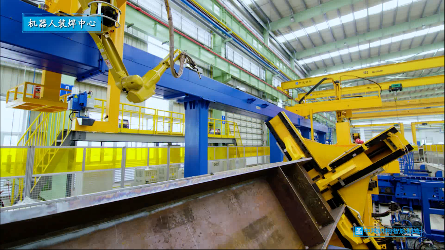

构件采用型钢化,焊接全部采用自动焊接,可实现工业化生产。
