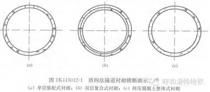

  1.在松软含水地层、地面构筑物不允许拆迁,施工条件困难地段,采用盾构法施工隘道能显示其优越性:振动小、噪声低、施工速度快、安全可靠,对沿线居民生活、地下和地面构筑物及建筑物影响小等。盾构法修建的区间隧道衬砌有预制装配式衬砌、预制装配式衬砌和模注钢筋混凝土整体式衬砌相结合的双层衬砌以及挤压混凝土整体式衬砌三大类。
  2.预制装配式衬砌
  预制装配式衬砌是用工厂预制的构件,称为管片,在盾构尾部拼装而成的。管片种类按材料可分为钢筋混凝土、钢、铸铁以及由几种材料组合而成的复合管片。
  钢筋混凝土管片的耐压性和耐久性都比较好;目前已可生产抗压强度达60MPa、渗透系数小于lO-11 m/s的管片,而且,这几种管片刚度大,由其组成的衬砌防水性能有保证。钢管片的强度高,具有良好的可焊接性,便于加工和维修,重量轻也便于施工。与混凝土管片相比,其刚度小、易变形,而且钢管片的抗锈性差,在不做二次衬砌时,必须有抗腐、抗锈措施。铸铁管片强度高,防水和防锈蚀性能好,易加工。和钢管片相比,刚度亦较大,故在早期的地下铁道区间隧道中得到广泛的应用.。
  钢和铸铁管片价格较贵,现在除了在需要开口的衬砌环或预计将承受特殊荷载的地段采用外,一般都采用钢筋混凝土管片。
  按管片螺栓手孔成型大小,可将管片分为箱型和平板型两类。箱型管片是指因手孔较大而呈肋板型结构,手孔较大不仅方便了接头螺栓的穿入和拧紧,而且也节省了材料,使单块管片重量减轻,便于运输和拼装。但因截面削弱较多,在盾构千斤顶推力作用下容易开裂,故只有强度较大的金属管片才采用箱型结构。当然,直径和厚度较大的钢筋混凝土管片也有采用箱型结构的。在箱型管片中纵向加劲肋是传递千斤顶推力的关键部位,一般沿衬砌环向等距离布置,加劲肋的数量应大于盾构千斤顶的台数,其形状应根据管片拼装和是否需要灌注二次衬砌的施工要求而定。平板型管片是指因螺栓手孔较小或无手孔而呈曲板型结构的管片,由于管片截面削弱少或无削弱,故对盾构千斤顶推力具有较大的抵抗力,对通风的阻力也较小。无手孔的管片也称为砌块,现代的钢筋棍凝土管片多采用平板型。
  衬砌环内管片之间以及各衬砌环之间的连接方式,从其力学特性来看,可分为柔性连接和刚性连接,前者允许相邻管片间产生微小的转动和压缩,使衬砌环能按内力分布状态产生相应的变形,以改善衬砌环的受力状态。后者则通过增加连接螺栓的排数,力图在构造上使接缝处的刚度与管片本身相同。实践证明,刚性连接不仅拼装麻烦、造价高,而且会在村砌环中产生较大的次应力,带来不良后果,因此,目前较为通用的是柔性连接,常用的有:单排螺栓连接、销钉连接及无连接件等。
  3.双层衬砌
  为了防止隧道渗水和衬砌腐蚀,修正隧道施工误差,减少噪声和振动以及作为内部装饰,可以在装配式衬砌内部再做一层整体式混凝土或钢筋混凝土内衬。根据需要还可以在装配式衬砌与内层之间铺设防水隔离层。双层树砌主要用在含有腐蚀性地下水的地层中。
  4.挤压混凝土整体式衬砌
  挤压混凝土衬砌(Extrude Concrete Lining,简称ECL)就是随着盾构向前掘进,用一套村砌施工设备在盾尾同步灌注的混凝土或钢筋混凝土整体式衬砌,困其灌注后即承受盾构千斤顶推力的挤压作用,故有此称谓。挤压混凝土衬砌可以是素混凝土,也可以是钢筋混凝土,但应用最多的是钢纤维混凝土。
  挤压混凝土衬砌一次成型,内表面光滑,村砌背后无空隙,故无需注浆,且对控制地层移动特别有效。但因挤压混凝土衬砌需要较多的施工设备,其中包括混凝土成型用的框模,拼拆框模的系统,混凝土配制车、泵、阀、管等组成的混凝土配送系统。而且,混凝土制备、配送、钢筋架立等工艺较为复杂,在渗漏性较大的土层中要达到防水要求尚有困难。故挤压混凝土衬砌的应用尚不广泛。

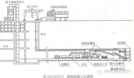

  (二)盾构法施工
  1.盾构法基本施工步骤:
  (1)在盾构法隧道的始发端和接收端各建一个工作(竖)井;碴土储舱和料斗
  (2)盾构在始发端工作井内安装就位;
  (3)依靠盾构千斤顶推力(作用在已拼装好的衬砌环和工作井后壁上)将盾构从始发工作井的墙壁开孔处推出;
  (4)盾构在地层中沿着设计轴线推进,在推进的同时不断出土和安装衬砌管片;
  (5)及时地向衬砌背后的空隙注浆,防止地层移动和固定衬砌环位置;
  (6)盾构进入接受工作井并被拆除,如施工需要,也可穿越工作井再向前推进。
