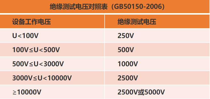

绝缘测试电压的选择
根据GB50150-2006电气装置安装工程电气设备交接试验标准中规定:
工作电压在100V以下的电气设备或回路,使用250V测试电压;
工作电压在100V~500V的电气设备或回路,使用500V测试电压;
工作电压在500V~3000V的电气设备或回路,使用1000V测试电压;
工作电压在3000V~10000V的电气设备或回路,使用2500V测试电压;
工作电压在10000V以上的电气设备或回路,使用5000V或10000V测试电压;
