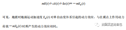

根据达朗贝尔原理,得到单自由度体系的运动方程:
运动方程可以简化为:
2)运动方程的解

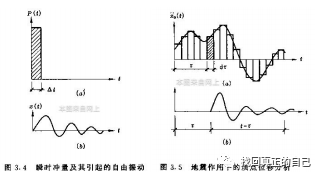

①瞬时冲量引起的自由振动

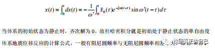

②杜哈密积分
由瞬时冲量概念出发,得到质点在地震作用下的强迫振动反应,即杜哈密积分:

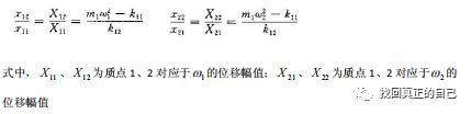

以两自由度体系为例,由自由振动方程,并忽略阻尼的影响,可推导出频率方程:

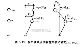

3)振型

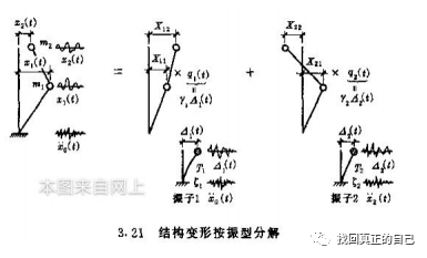

仍以两自由度体系为例,质点的位移不是独立的,即在结构振动过程中的任意时刻,这两个质点的位移比值始终保持不变,这种振动形式通常称为主振型,或简称振型。
需要说明,出现上述振动需要满足特定的初始条件,即各质点的初位移和初速度必须具有与主振型同样的比例关系,在一般条件下,任意质点的振动是各振型的叠加。

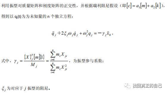

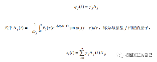

多自由度体系的运动方程必须联立求解,为了简化计算,引入广义坐标qj(t),将位移向量写成以振型为基底、qj(t)为系数的累加和,将未知变量由位移转变为广义坐标。
2)独立方程的建立
3)独立方程的求解
4)振型参与系数的性质
