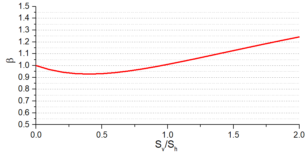

这里我们需要比较一下 图片 和??=?? +0.4??的数值差别,引入变量β
图1 为 ?与 Sv/ S h 的关系曲线:
图1Sv/Sh与 ?的关系曲线
从上图曲线可见,当Sv/Sh在(0~2.0)区间范围内,Sa和Sb的差别基本在20%内,尤其当Sh>Sv时,两者的差别不大于10%,因此在工程应用领域,可以认为 图片 和?? +0.4??这两个公式是近似等效的。同理可推论得到如下三个公式近似等效:

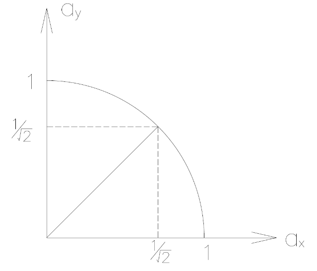

最后,谈一下双向水平地震输入时地震波的峰值取值问题。抗规给出的比例为??:??=1:0.85,暗含x向取值为地面峰值加速度,如8度小震取70gal,此时y向取0.85×70。欧标EC8未给出这个比例,故也就没有明示单向峰值的取值(美标也是如此)。
图2双向水平地震波组合
前面说过,地震波以纵波和横波形式传至地面,形成水平向(横向)和竖向两个方向的地震波。水平波??和竖向波 ??的峰值为设计取值,比如8度小震??=70gal ??=0.65×70gal 。注意到此时水平波??的方向可为360度,因而对于一个建筑物来说,在xy坐标系中可形成图2的组合,典型的三组值为?? :??=1 :0 ;??:??=0:1 ;??:??= 图片 ,即当水平双向地震波共存时,单向峰值比例系数小于1,即当水平双向地震波共存时,单向峰值比例系数小于1,且遵循下式
由式(6)可知,抗规双向水平地震计算时,以?? :??=1:0.85的比例将??取峰值偏大了,大了多少呢? 图片 ,故总体大了 30%。由式(6)可以算出这个比例,即取???+(0.85??)?=1,得到这个比例为??:??=0.76:0.65。

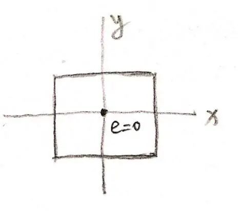

那么抗规为什么不按??:??=0.76:0.65取峰值呢?因为在计算机不发达的年代,这样的话要按图2的组合做0-90度的双向水平地震计算,未免工作量太大。但如果只取??:??=0.76:0.65进行计算,偏于不安全,下面举例说明。
图3双向对称结构
图3,双向对称结构,每一方向的单向地震作用仅由本方向的抗侧力构件承担。这个结构的合理计算方法为取两个组合??:??=1:0、??:??=0:1 进行计算,即分别取x和y的单向峰值计算即可。如取?? :??=0.76:0.65,则?向只加了0.76的地震作用,不安全。

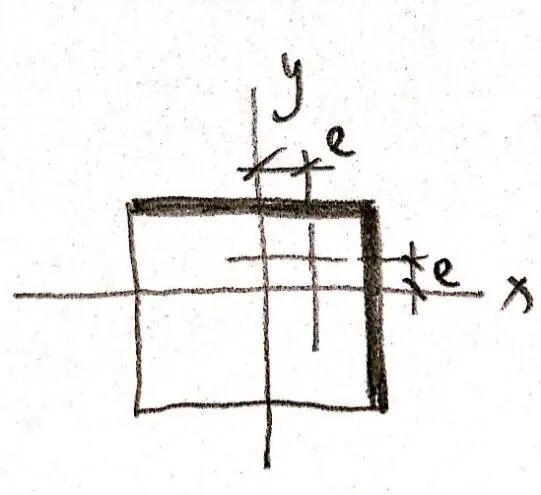

图 4双向偏心结构
图4,双向偏心结构,如取单向组合??:??=1:0,偏心引起的扭转作用为1×e;而组合??:??=0.76:0.65引起的扭转作用为0.76×?+0.65×? =1.41e,在这种情况下,相当于地震角度与X轴的夹角为arctan(0.65/-0.75)=-40.54°
本文后附算例,计算了典型双向偏心结构在不同地震角度下的扭转效应。证明了对于此类结构,仅计算单向地震作用会低估地震扭转效应。
以上推导虽不严谨,但从定性上能说明对于图4双向偏心结构,按单向水平地震输入结果会算小,对于图3双向对称结构按??:??=0.76:0.65也会使结果算小,两种情况均是不安全的。
总结一下,对于双向水平地震,抗规取??:??=1:0.85且??取峰值偏大偏安全是个可取的方法。实际上,合理的计算方法是按图2自0-90度取??:??的组合进行计算,相当于将单向水平地震波峰值取设防烈度对应的值按旋转90度进行计算。这样对于式(5)欧标本没有给出明确的??取值就容易理解。

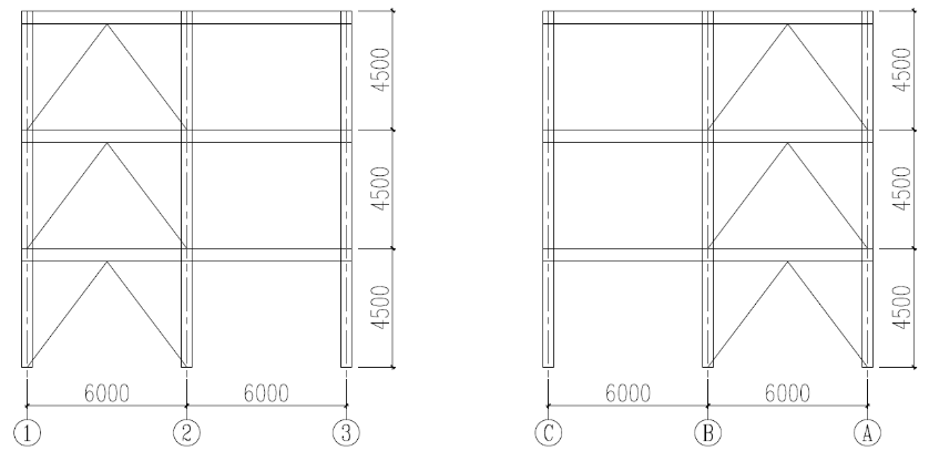

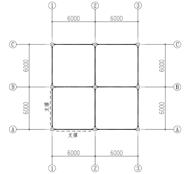

三层框架支撑结构
图 5 结构算例平面图和立面图

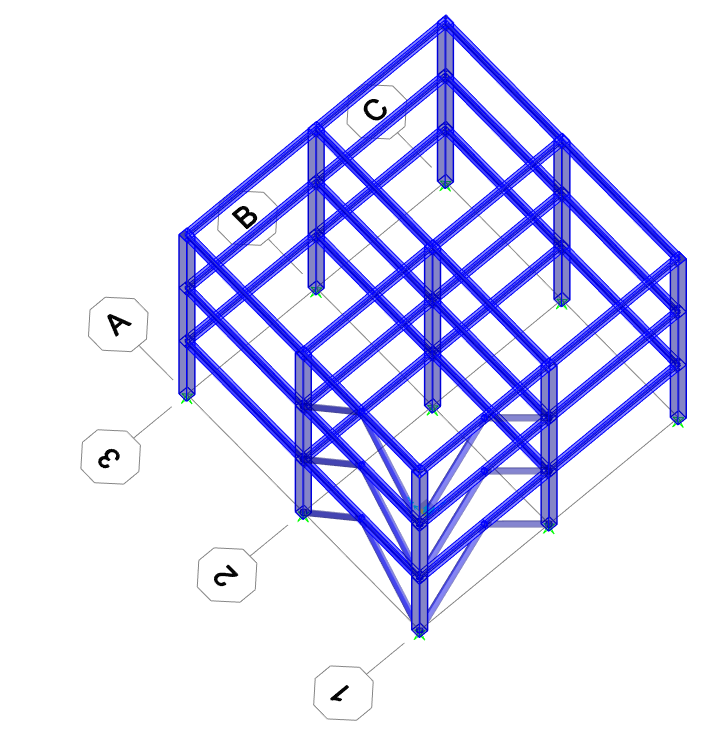

图6 算例计算模型
由于该结构的支撑位置明显偏置,所以楼层刚心和质心存在偏心,因此在地震作用下,会产生扭转效应。下文将通过地震时程分析,简单分析不同地震角度下扭转效应的差别。

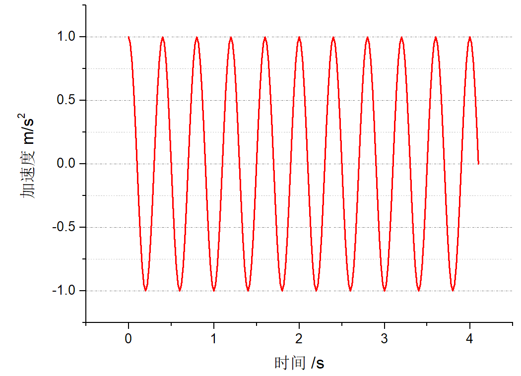

假定地震波为余弦曲线(周期为0.4s,幅值为1m/s2),如下图:
图7 余弦地震波
考虑不同地震波方向,0度~360度,每隔15度为一个时程工况。

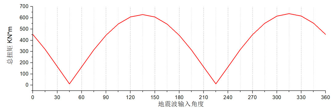

统计不同地震时程工况下的最大基底总扭矩,如下图所示:
图8不同地震角度下的基底总扭矩
分析曲线,可得到如下结果:
(1)当地震角度为0度、90度、180度、270度、360度时(即整体坐标为X轴或Y轴时),总扭矩为445kN*m
(2)当地震角度为45度和225度时,总扭矩接近为0,因此,这种角度下,结构对地震力的偏心可认为零
(3)当地震角度为135度和315度时,总扭矩为最大值,为635Kn*m
由此可见,对于非对称结构,不同角度的地震对结构产生的总扭矩差别显著。仅分析主方向的地震作用,可能会严重低估偏心导致的扭转效应。
