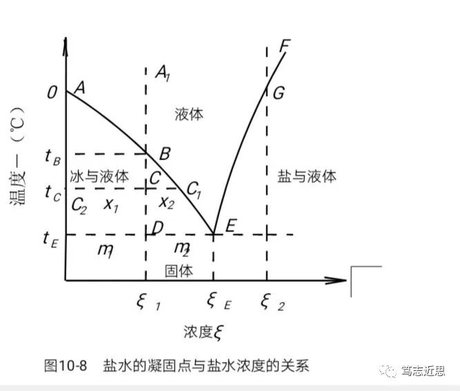

盐水的性质和凝固点取决于盐水浓度。图10-8是盐水凝固点与浓度的关系图。ABE线称为析冰线,GE线称为析盐线,两曲线的交点E称为盐水的共晶点。
当盐水浓度为ξ1(ξ1<ξE),冷却到低于0 ℃的B点开始形成冰晶,于是溶液中的水以冰的形式析出,而使剩余溶液的浓度升高。随着温度进一步降低,冰的析出量增多,冰与载冷剂溶液呈现雪融状。当温度达到tc(C点)时,就变成为状态点C2的冰和状态点C1的溶液(浓度为ξc1)的混合物。其中冰与载冷剂溶液质量之比等于x2:x1。温度再下降到tE(D点)时,全部溶液都冻结成固体,冰和盐共晶体的质量比为m2:m1,这时的温度称为该盐水的共晶点,ξE则称为该盐水的共晶浓度。氯化钠盐水的共晶点是-21.2 ℃,共晶浓度是22.4%(即100kg水中含有22.4kgNaCl);氯化钙盐水的共晶点是-55 ℃,共晶浓度是29.9%(100kg盐水中含有29.9kgCaCl2)。
如果盐水溶液初始浓度为ξ2(ξ2>ξE),则温度降至tG(G点)时并不是析冰,而是析盐,使剩余的溶液浓度降低。由此可见,盐水的凝固点取决于盐水的浓度。浓度增加,则凝固点下降,当浓度增大到共晶浓度时,凝固点也就下降到了最低点,即共晶点(tE),若浓度再增大,则凝固点反而升高。同时可以看出,曲线将图分为四个区:即溶液区、冰—盐水溶液区、盐—盐水溶液区和固态区。
