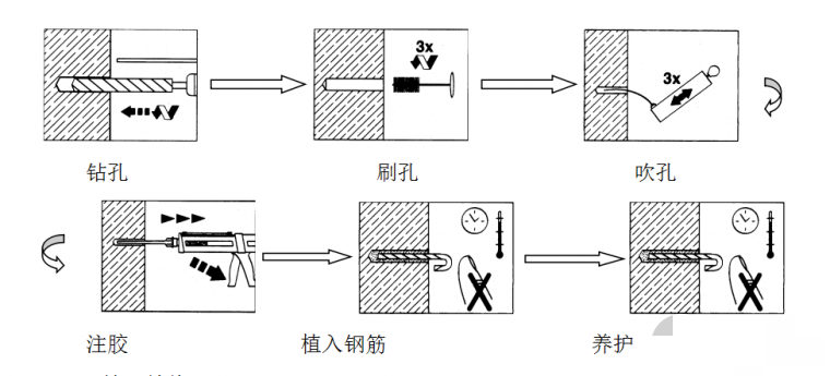

植筋施工工艺
?植筋工艺流程
施工放线→植筋成孔→锚筋孔清理→注胶→植入钢筋→固化养护→分项验收
主要施工操作示意如下:

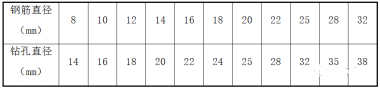

植筋相对应的开孔直径:
植筋孔清理
(1)首先用空压机的高压空气将孔内灰尘或杂物吹净,然后用略大于孔径的毛刷反复刷几遍,再用高压空气吹净,这样反复操作不少于三次,直到孔内壁达到无粉尘孔壁干净为止。在吹孔的过程中,要准备一些棉纱,清理完成一个用棉纱封堵一个,这样可以避免重复劳动,提高了工作效率。
(2)一次尽可能将同一工作面的孔清理干净,在同一工作面不得即清孔又注胶,避免施工中互相污染,影响植筋效果。
(3)在清孔的同时,要将锚筋的端部清理干净,有锈的必须除锈,有油污的必须用丙酮擦洗干净,放在一边待用。
配胶及注胶
4
当同一工作面的锚筋孔全部清理干净以后,将植筋胶A料取出一公斤左右(一次不要配制的太多,避免植筋胶还未用完就固化,造成浪费),B料挤出少许,将A、B料用抹灰刀反复混合1分钟左右,混合均匀准备植筋(混合好的植筋胶要在5分钟之内用完)。
结构胶现场配制,搅拌均匀。注胶时首先将结构胶注入孔内(孔深的2/3为宜)。钢筋锚固端也应涂胶2~3mm厚。
植入钢筋
5
将钢筋(栓)边旋转边植入孔内,以排除孔内空气。待钢筋(栓)植好后用堵漏灵封口,以免胶在固化期内向外流淌。植筋时一定要注意规格、尺寸须与设计一一对应,以避免不必要的施工麻烦。

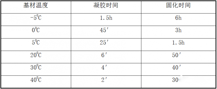

固化养护
6
⑴固化时间参考表
⑵由上表可以看出,在温度大于300C时,一定要将施工用的相关材料、工具准备好待用,因其固化时间较短,时间有耽搁,钢筋便无法插入孔内,所以必须在注胶以后4分钟内,将钢筋植好。
⑶在温度低于50C时施工,将钢筋插入孔内以后,必须加倍养护,在胶完全固化之前,绝对不能松动或晃动钢筋,以免在胶半凝固状态时,松动钢筋使钢筋和胶体之间出现缝隙而影响施工质量。
⑷因植筋胶胶属于水溶性材料,所以在工作面上不得有明水,如果有明水时,必须清理干净方可施工。
⑸在施工时,一定要参照固化时间表,必须达到或超过固化的时间,才能进行下一道工序,否则会影响工程质量。

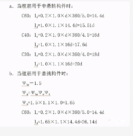

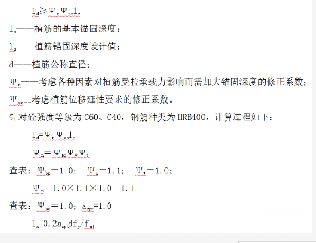

植筋深度计算
1、基本数据
⑴砼强度等级:C60、C40、C30;
⑵钢筋种类:HRB400;HRB335
⑶钢筋直径≤25。

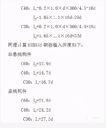

2、锚固长度计算
根据(混凝土结构加固设计规范 GB50367-2006)12 植筋技术为计算依据。
单根植筋锚固的承载力设计值:

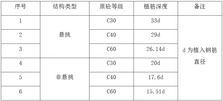

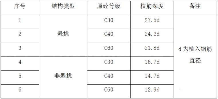

3、植筋深度统计表
用于HRB400钢筋植筋:
用于HRB335钢筋植筋:
注:上表中计算植筋深度小于17d情况应满足规范构造要求,取植入深度17d。
上表不包括的构造植筋,构造钢筋植筋深度以满足构造要求(17d)为准。
