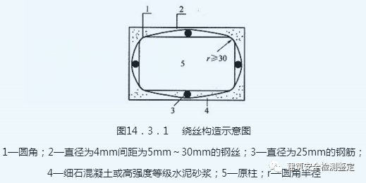

(1)绕丝加固法的基本构造方式是将钢丝绕在4根直径为25mm专设的钢筋上,然后再浇筑细石混凝土或喷抹M15水泥砂浆。绕丝用的钢丝,应为直径为4mm的冷拔钢丝,但应经退火处理后方可使用。
(2)原构件截面的四角保护层应凿除,并应打磨成圆角,圆角的半径r不应小于30mm。
(3)由于喷射混凝土与原混凝土之间具有良好的粘着力,故建议优先采用喷射混凝土,以增加绕丝构件的安全储备。但也可采用现浇混凝土;混凝土的强度等级不应低于C30级。
(4)绕丝的间距,对重要构件,不应大于15mm;对一般构件,不应大于30mm。绕丝的间距应分布均匀,绕丝的两端应与原构件主筋焊牢。
