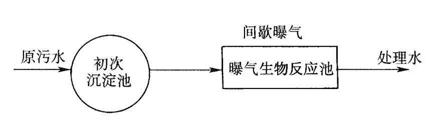

(1)普通曝气法
普通曝气法是推流曝气法的一种标准形式。污水和回流污泥全部在曝气池进口端进入,沿池纵向方向流向出口端。
▲普通曝气法
普通曝气法的主要特点就是沿池长均匀供氧、起端氧量不足,末端供氧量充足,导致供氧的不合理利用,利用效率较低。

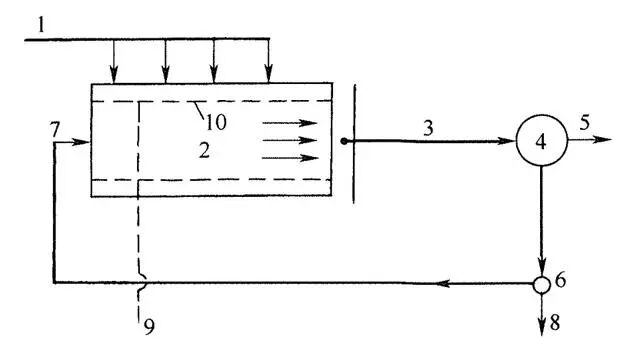

(2)阶段曝气法
阶段曝气法是普通曝气法的一种改进形式,回流污泥在曝气池进口端进入,污水沿池纵长方向分多点进入流向出口端,又叫多点进水法或分段进水法。
▲阶段曝气法
《室外排水设计规范》6.6.14条规定:阶段曝气生物反应池宜采取在生物反应池始端1/2~3/4的总长度内设置多个进水口(也即进水口分布在两廊道生物反应池的第一条廊道内,三廊道生物反应池的前两条廊道内,四廊道生物反应池的前三条廊道内)。
阶段式曝气法的3个优点如下所示。
1.此系统的特点是污水沿反应池长度方向多点进水,便于污水均衡的进入反应池,缩小了供氧与耗氧间差距,活性污泥微生物的降解功能得以正常发挥。
2.污水分散均衡进入,提高了反应池对水质水量的冲击负荷的适应能力。
3.阶段曝气实质是多点进水,简便易行,操作上的灵活性是其最大优点,因此目前凡采用常规曝气的场合,一般都采用阶段曝气,即多点进水。

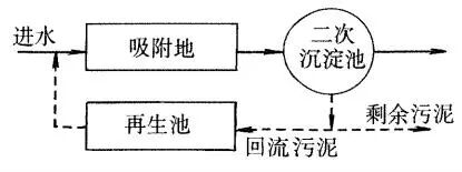

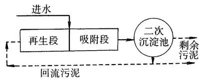

(3)吸附再生曝气法
吸附再生曝气法是普通曝气法的一种改进形式,回流污泥在曝气池上游再生区经再生曝气,与污水在曝气池下游吸附区做较短时间混合接触流向出口端。
▲分建式吸附-再生活性污泥处理系统
▲合建式吸附-再生活性污泥处理系统
吸附再生法的2个优点:
1.总池容小,污水与活性污泥微生物在吸附池内短时间接触30~60min,也就是说水力停留时间短暂,因此吸附池的容积一般较小,而再生池接纳的是已经排放剩余污泥的回流污泥,因此再生池容积也比较小,总体上吸附池与再生池的容积之和,仍低于普通活性污泥法曝气池容积。但BOD5去除率可以达到90%,略低于常规曝气池,在不增加池容的情况下,经简单改造,采用吸附再生法,可以提高现有系统处理能力。
2.此工艺对水质水量的冲击负荷有一定的承受能力。当在吸附池内的污泥遭受破坏时,可由再生池内的污泥内补救再生。
关于吸附再生池有一个重点的内容需要大家熟练掌握,就是吸附再生池中混合液浓度X的计算,应按照下列公式进行:X=(X吸?V吸+X再?V再)/(V吸+V再)。
