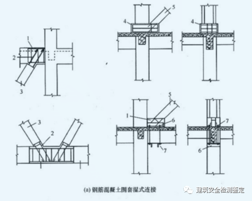

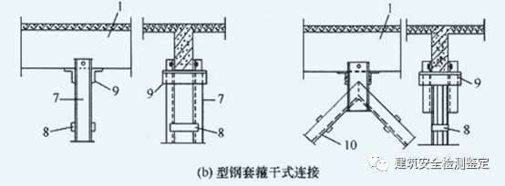

5.采用增设支点加固法新增的支柱、支撑,其上端应与被加固的梁可靠连接,并应符合下列规定:
(1)湿式连接:
当采用钢筋混凝土支柱、支撑为支承结构时,可采用钢筋混凝土套箍湿式连接;被连接部位梁的混凝土保护层应全部凿掉,露出箍筋;起连接作用的钢筋箍可做成Π形;也可做成Γ形,但应卡住整个梁截面,并与支柱或支撑中的受力筋焊接。钢筋箍的直径应由计算确定,但不应少于2根直径为12mm的钢筋。节点处后浇混凝土的强度等级,不应低于C25。

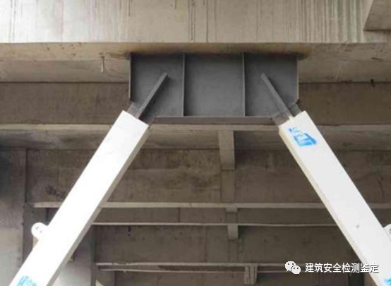

(2)干式连接:
当采用型钢支柱、支撑为支承结构时,可采用型钢套箍干式连接。
1—被加固梁;2—后浇混凝土;3—连接筋;4—混凝土支柱;5—焊缝;6—混凝土斜撑;7—钢支柱;
8—缀板;9—短角钢;10—钢斜撑

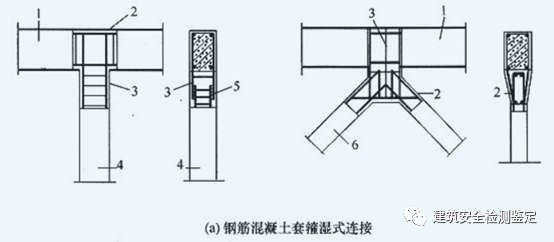

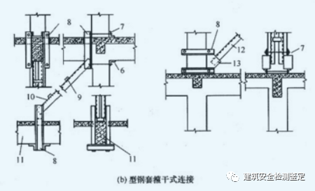

6.增设支点加固法新增的支柱、支撑,其下端连接,当直接支承于基础上时,可按一般地基基础构造进行处理;当斜撑底部以梁、柱为支承时,可采用下列构造:
(1)对钢筋混凝土支撑,可采用湿式钢筋混凝土围套连接。对受拉支撑,其受拉主筋应绕过上、下梁(柱),并采用焊接。
(2)对钢支撑,可采用型钢套箍干式连接。
1—后浇混凝土;2—受拉钢筋;3—混凝土拉杆;4—后浇混凝土套箍;5—混凝土斜撑;6—短角钢;
7—螺栓;8—型钢套箍;9—缀板;10—钢斜拉杆;11—被加固梁;12—钢斜撑;13—节点板
