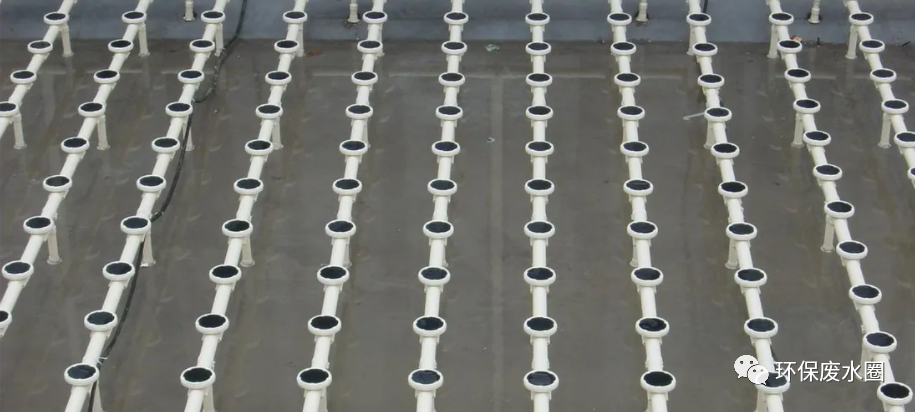

5、曝气盘/管?
曝气盘/管主要是安装要合格,不能有漏气和安装水平问题。需要严格按照安装工艺来进行,防止漏气发生,且要做水平测试,以保证气量的分配均匀。
