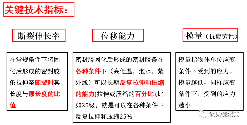

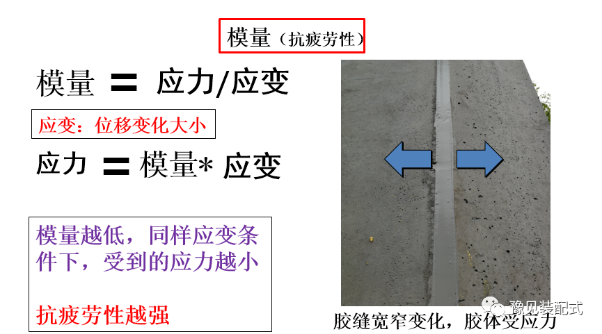

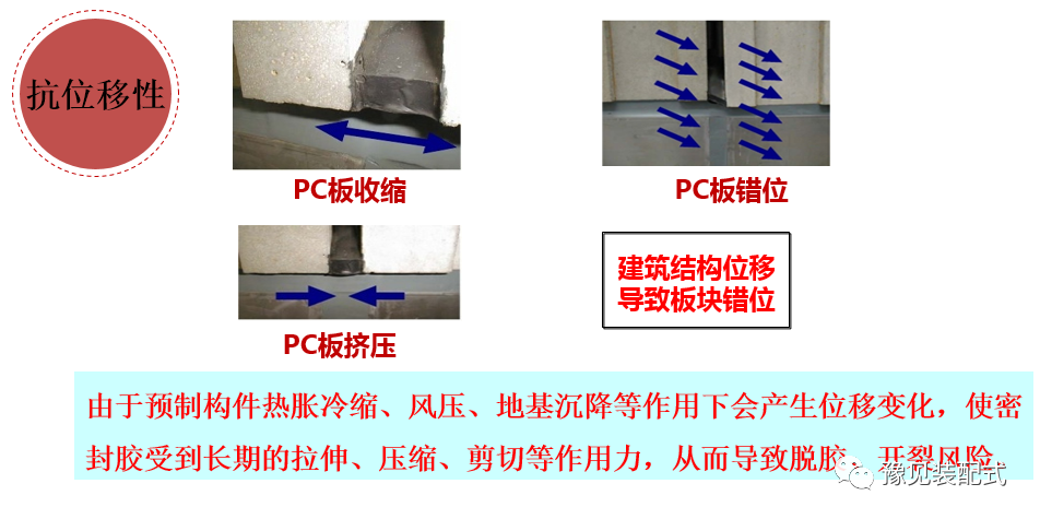

    缺点是施工时精度要求非常高,墙板错位不能大于5mm否则无法压紧止水橡胶条,采用的耐候防水胶的性能要求比较高,不仅要有高弹性耐老化,同时使用寿命要求不低于20年,成本比较高,结构胶施工时的质量要求比较高,必须由专业富有经验的施工团队来负责操作。
