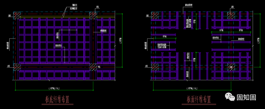

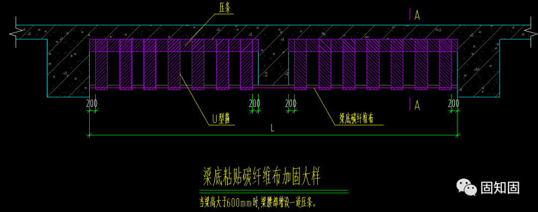

粘贴纤维复合材加固:用胶粘剂将碳纤维、玻璃纤维、芳纶纤维等复合纤维布粘贴于构件表面,以达到提高构件正截面受弯、斜截面受剪以及位移延性的目的。粘贴纤维复合材加固和粘贴钢板加固非常类似,两者都是利用材料的抗拉性能来增加构件抗弯和抗剪能力。能使用粘钢的情况,粘贴纤维复合材就一定适用,但是复合材适用的情况下粘钢不一定适用,比如轴心受压的构件。
两者相同的规定:
1))两者对于构件承载能力提高都有一定的限制,为40%。
2 )对于素混凝土和纵向受力钢筋一侧配筋率小于0.2%的构件加固都不适用。
3)被加固构件混凝土强度等级不小于C15和混凝土表面的粘结正拉应力不小于 1.5MPa。
4)不应在60℃以上的温环境中度,使用粘钢和粘贴纤维复合材加固法。
两者不同点:
1)适用构件有所区别。
粘钢仅仅适用受拉和受剪承载力的提高,只能用构件受拉侧提高承载力,粘贴纤维复合材不仅能提高受拉和受剪承载力,还能提高受压构件的承载力、斜截面承载力和延性等,例如,用碳布包裹的柱子,其核心混凝土的变形被约束住了,相同塑性变形下,承受的轴力变得更大,消耗的地震作用也就更大,这就是纤维复合材可以使构件正截面受压承载力和延性提高。还可以将纤维复合材做成环形箍筋形状,提高柱子的抗剪作用。
2) 加固构件的形状比钢板更多。
纤维复合材可以加固圆形或者异形柱子,而钢板变形能力远不如纤维复合材,所以对于圆形柱或者异形柱是无法加固的。
3) 纤维复合材加固加固矩形构架需要打磨棱角,而钢板不需要,但是钢板需要焊接。
4)两者防护目的不同,粘钢需要进行防腐处理,而纤维复合材不需要防腐处理,但是纤维复合材表面也需要进行防护,防止在阳光或者有害介质作用下失效。
