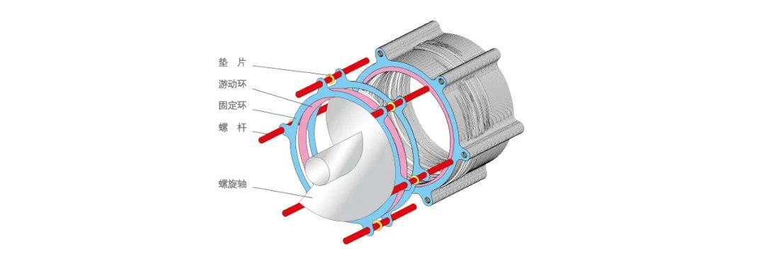

1、叠螺体
叠螺体由固定环、游动环、螺旋轴、螺杆,垫片和若干连接板等组成,固定环通过六根螺杆将其连接在一起,在固定环之间装有垫片和游动环,固定环和游动环均由耐磨的材料制作而成,使得整机的寿命较长,螺旋轴穿在固定环和游动环中间,并且游动环空套于螺旋轴上。
2、螺旋轴
螺旋轴由轴和螺旋叶片组成,轴又由轴和空心轴焊接而成。组焊是,首先将轴和空心轴进行焊接,焊后进行粗车,以保证两端轴的同轴度,然后将螺旋叶片与轴采用满焊方式进行焊接。

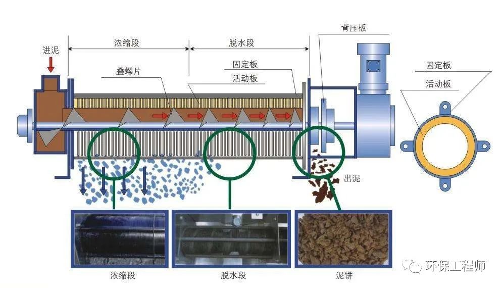

3、叠螺机的脱水原理
污泥在浓缩部经过重力浓缩后,叠螺机被运输到脱水部,在前进的过程中随着滤缝及螺距的逐渐变小,以及背压板的阻挡作用下,产生极大的内压,容积不断缩小,达到充分脱水的目的。
1、浓缩:当螺旋推动轴转动时,设在推动轴外围的多重固活叠片相对移动,在重力作用下,水从相对移动的叠片间隙中滤出,实现快速浓缩。
2、脱水:经过浓缩的污泥随着螺旋轴的转动不断往前移动;沿泥饼出口方向,螺旋轴的螺距逐渐变小,环与环之间的间隙也逐渐变小,螺旋腔的体积不断收缩;在出口处背压板的作用下,内压逐渐增强,在螺旋推动轴依次连续运转推动下,污泥中的水分受挤压排出,滤饼含固量不断升高,最终实现污泥的连续脱水。
3、自清洗:螺旋轴的旋转,推动游动环不断转动,设备依靠固定环和游动环之间的移动实现连续的自清洗过程,从而巧妙地避免了传统脱水机普遍存在的堵塞问题。

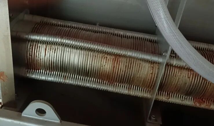

1、脱水主体被淤泥堵塞、卡死
原因:
1. 设备的质量问题。特别是螺旋轴和环片的平整度。螺旋轴和环片为叠螺机的主体脱水主体,如果生产厂家偷工,去掉轴和环片表面的校平环节,那么设备在使用过程中,就易发生堵泥的情况。
2. 污泥性质的关系。污泥分有机污泥和无机污泥,有机污泥的特征是有机物含量高、易腐化发臭、颗粒较细、比重较小、含水率高而不易脱水、属胶状结构的亲水性物质、易用管渠输送;而无机污泥的特点则恰恰相反。
用叠螺机处理无机物含量太高的污泥,或因污泥的颗粒粗、比重大、泥水分离速度较快,而叠螺机螺旋转速较低,导致污泥还未排除螺旋轴过滤室内时,含水率就已很低,泥饼极度缺乏流动性,从而堵塞在脱水段部分。
3. 操作不当的原因。不同型号的叠螺机对应不同的处理量,如果进入叠螺机的污泥量远大于叠螺机的处理能力,那么叠螺机就是超负荷运行;叠螺机在使用前和使用后没有进行清洗和排空,剩余污泥附着在螺旋片之间,都会导致设备堵塞的情况发生。
解决办法:
1. 首先在使用前,先让叠螺机空转10分钟左右,辅以喷淋装置;设备使用完后,也要关掉进料,让叠螺机空转30分钟左右,让里面残留的淤泥得以完全排空,同时用清水将螺旋片进行清洗。
2. 如果是轻微的堵塞,可以尝试叠螺机反转(控制界面上,有一个“变频反转”按钮,或者开启喷淋冲洗来解决。
3. 如果是严重的堵塞,应该立刻停止运行,对设备进行检修,用大量清水冲洗,必要时拆除螺旋轴清理上边附着的污泥。
叠螺机在运行过程中,难免会出现轻微的堵轴问题,更重要的是平时运行过程中要按照设备的运行要求,掌握正确的操作方法才可以避免出现堵轴问题。

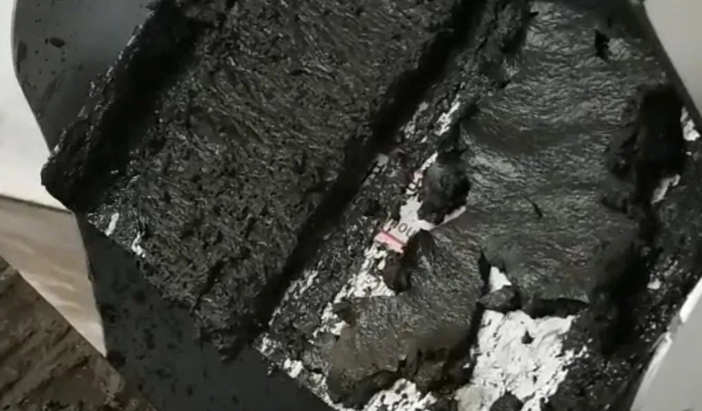

2、叠螺机出泥不干
原因:
1. 絮凝问题。由于叠螺机运行原理的特殊性,因此,用叠螺机处理的污水必须要经过前期的加药处理,等污水絮凝沉淀后,再抽入设备进行脱水。药剂和污水的适配度、药剂添加的比例、药剂的溶解度等都会影响污水中絮团的大小。
絮絮团太小,无法满足螺旋片之间的进料要求,就会导致泥压不干;而絮团太大,则会使絮团约束较多水分而降低泥饼干度。
2. 设备调试不到位。调试方面:一是要先调试污水的絮凝效果,二是要调节好主轴的转速频率,三是调节好背压板的间隙大小跟进泥口污水流量大小。专业的师傅会根据污水的特性、絮团的大小等实际情况来调节污水进料流量和背压板的间隙大小。
解决办法:
1. 药剂调试很重要,首先要根据自身处理污水的特性来匹配合适的药剂,再根据絮凝矾花的速度和大小情况,来调整药剂投加的比例,使得污水在进入反应槽后能达到良好的絮凝状态。
2. 叠螺机除了药剂的调试,背压板的调节也非常重要。所以,购买叠螺机后,最好是找专业的技术人员进行调节,以此来达到更好的处理效果。
