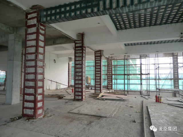

增大截面加固技术(外包混凝土加固技术)主要增大构件的截面和配筋,从而提高构件的强度、刚度、抗裂性和稳定性。
增大截面,看似简单,其实也不简单,因为加大截面也要根据构件的受力特点和加固目的的要求、构件几何尺寸、施工方便等设计去选择为单侧、双侧、或者三侧、四侧等做加固方案。

加固目的和要求不同
根据加固目的和要求不同分为增大截面为主的加固或者加配筋为主的加固、或者两者兼备的加固。
增大截面为主的加固,为了保证补充添加的混凝土正常工作,亦需适当配置构造钢筋。
增加配筋为主的加固,为了保证配筋的正常工作,需按钢筋的间距和保护层等构造要求适当增大截面尺寸。加固中应将钢筋加以焊接,做好新旧混凝土的结合。

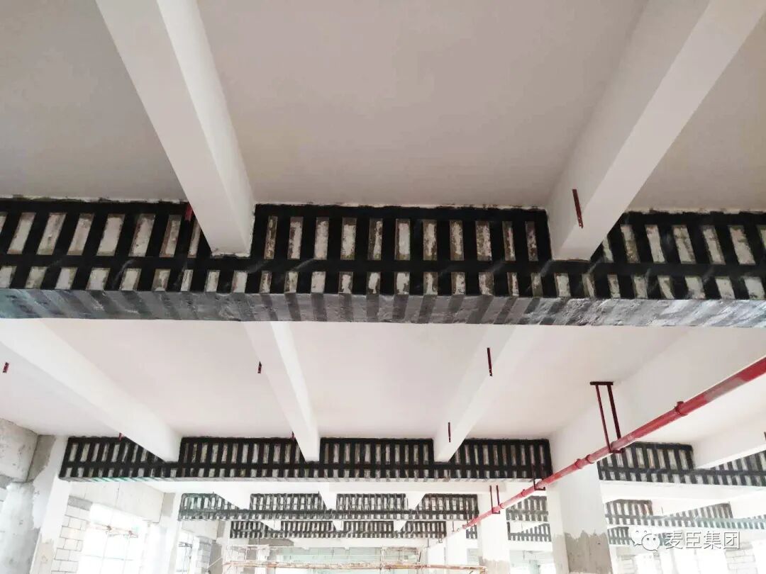

业主如果不想增大截面,碳布加固属于费用比较小的,如果能满足设计要求的话,粘碳纤维布加固是个很好的选择。

增大截面、贴碳布、外包角钢是常用的加固方式,选择哪个,与建筑现在的受力状态、费用、施工进度有关,增大截面时间要长一点,碳布和角钢虽然时间短一些,但受力增大的幅度不大,因为需要满足设计规范要求,再增大也不能增大太多。
