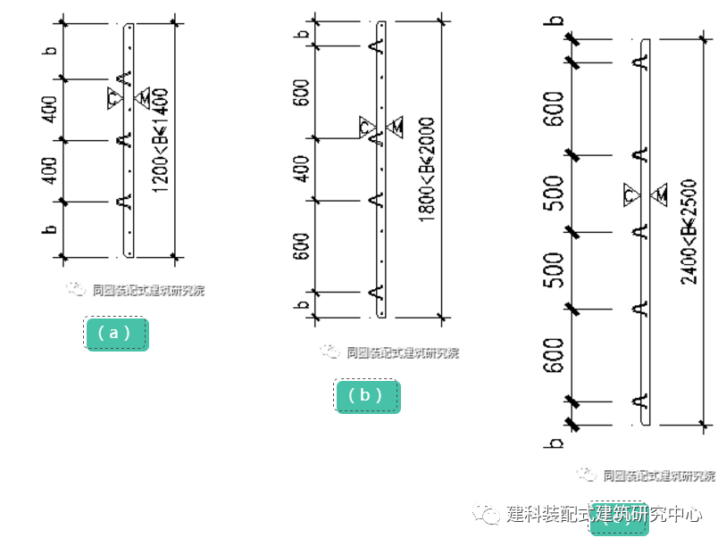

1 当预制底板宽度为1200~1400,1800~2000,2400~2500时注意修改桁架筋间距;
2 板施工图阶段,绘制叠合板大样图前应先复合板底筋(生成集中标注并修改),复合桁架筋间距;
3 异形板分隔处可采用建立虚梁的方式,以方便进行板的分割;
4 软件参数设置:略。
(a)1200 <板宽≤1400桁架筋间距:边跨和中跨为400;< pan>
(b)1800 <板宽≤2000桁架筋间距:边跨600,中跨为400;< pan>
(c)2400 <板宽≤2500桁架筋间距:边跨600,中跨为500;
