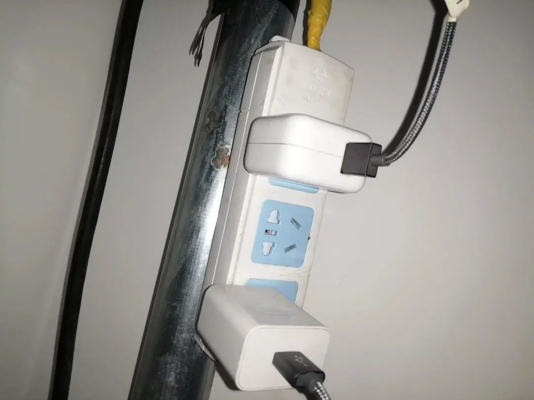

为什么工地上禁止使用拖线板?管理人员去检查制止的时候工人不理解,带有抵触情绪,他们只体会带来的方便,没有认识到拖线板在工地的缺点。
借助今日头条这个平台,根据巜施工现场临时用电安全技术规范》以及多年的临电管理经验和大家讨论一下这个话题。
多孔拖线板俗称摔不烂
日常生活中用电几乎都用到了拖线板,确实给大家带来很多方便。拖线板全部是塑料制品,拖线板的铜片非常单薄并且有多个插孔,一字排开,所以只能使用功率较小的电器,工地上大多设备几乎都在2kw以上,如果长时间使用会造成拖线板铜排发热甚至发烫,导致烧坏拖线板,因为没有保护零线(pe线)不会跳闸,工人极易发生触电事故。
国家颁发的《施工现场临时用电安全技术规范》强制规定施工使用临电要求:每一台设备必须要有自己的专用开关箱,专用开关箱有漏电保护装置,并且规定漏电动作电流≤15mA,动作时间≤0.1s,一旦触电及时阻断电源,规范还强制要求必须是“一机,一闸,一漏,一箱”就是每台电箱只能有一个空气开关,一个漏电保护器,并且只能供一台机具使用,规范强制要求严禁一闸多机,也就是说,严禁同一个开关箱同时控制2台或2台以上设备,(含插痤)。
多孔拖线板
大家都知道拖线板实际上就是多孔插座,列举一些缺点让大家认识:
拖线板第一个最大的缺陷没有漏电保护装置,一旦触电不会跳闸阻断电源,危及施工人员人身安全。

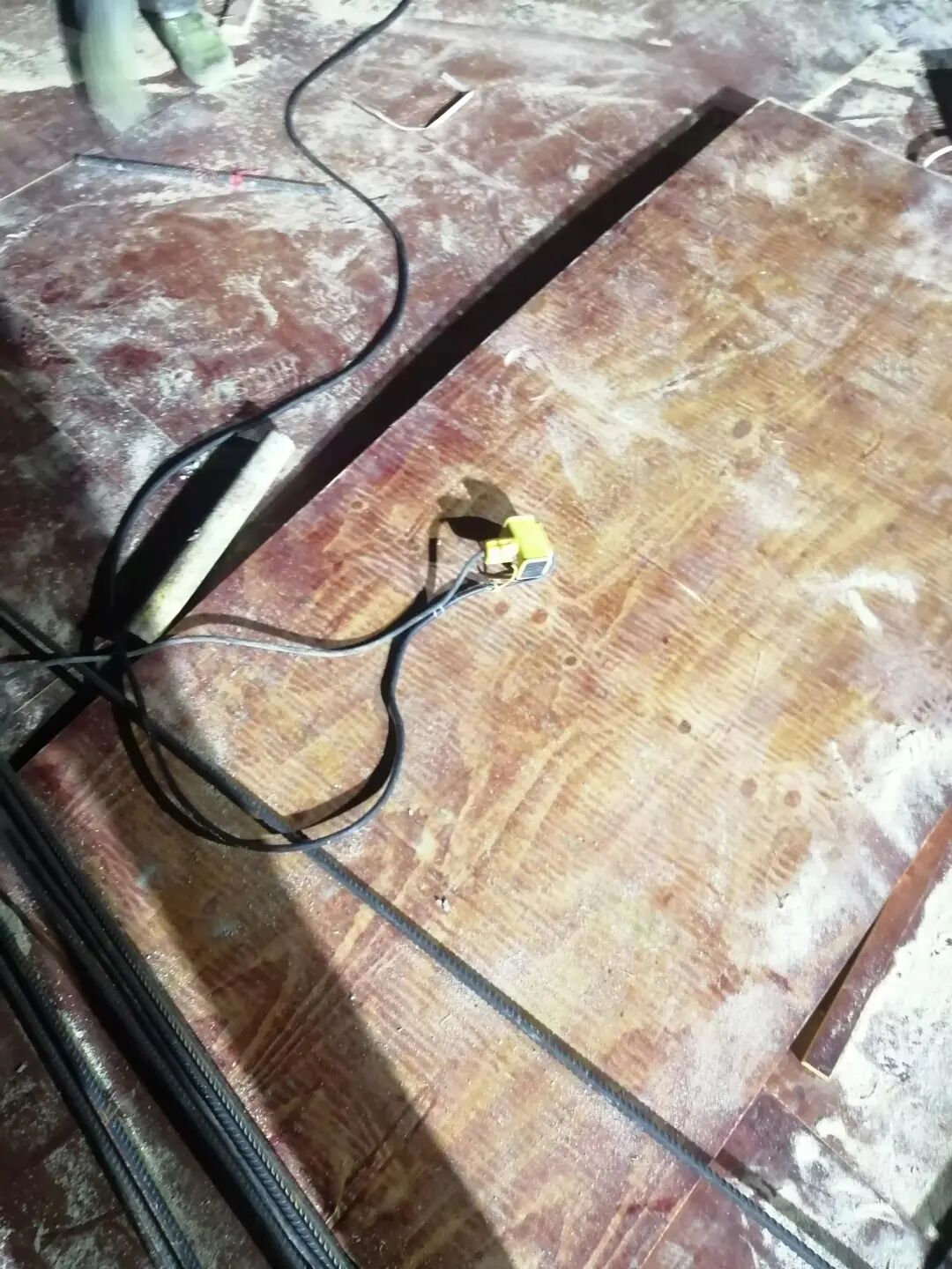

拖线板是塑料制品,不耐压,不耐砸,不耐踩,工地上到处都是较重的材料,砸在拖线板上,容易砸坏了,这是第二个缺点。
施工人员使用拖线板总是一直放在地上,在潮湿的环境下很容易进水,也很容易接触金属物体,这是第三个缺点。
第四个缺点,拖线板的插孔与用电设备的插头频繁拔插,很容易造成接触不牢,造成了虚接,拖线板和用电设备都会受到很大伤害。
拖线板属于民用设备,只能在家里用在小型电器中,如果有大功率电器也不能使用,最好用三孔插座和五孔插座来代替。
其实我们国家禁止使用多孔拖线板已经有12年了,但是实际情况一直在使用,个别管理松懈的工地还会出现,杜绝不完。
但是我在这里奉劝大家,工地上绝不能使用拖线板,希望大家能够深刻认识到拖线板的危害。
