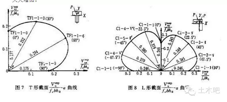

4. 问:为什么不对异形截面柱提出双向受剪截面尺寸及承载力的要求?
答:试验表明,矩形截面钢筋混凝土柱在斜向水平荷载作用下,其受剪承载力大致服从椭圆规律(图1)。椭圆的主次轴在X、Y坐标轴上。如将斜向作用剪力沿X、Y轴方向分解而分别按各自方向验算截面尺寸及计算配筋的话,其结果是设计出的构件受剪承载力偏小了,即在图形上看,斜向剪力作用点处于承载力椭圆图形的外边(图1)。所以,设计计算时要先将剪力沿X、Y方向的两个分力分别扩大,然后再按X、Y向分别配筋,才能达到斜向承载力大于作用力的效果,这就是《混凝土结构设计规范》GB50010的作法。
L、T、+形截面柱有斜向水平荷载作用下,其受剪承载力的平面图形为梅花状(图2),在各象限图形是凸的。在斜向剪力作用下,如果按X、Y两个分量分别配筋满足要求的话,其斜向承载力也能满足要求。由以上原因,异形柱规程规定异形柱的斜截面承载力可以分X、Y向分别进行设计。图2是等肢(即两肢长度、宽度相同)异形截面柱受剪承载力图形,不等肢时,该图形的凸出程度要差一些,两肢长度相差越大,凸出程度越差,一形柱就是个扁椭圆。所以,这也是规程规定异形柱截面任一肢肢长不得小于500mm的一个原因。

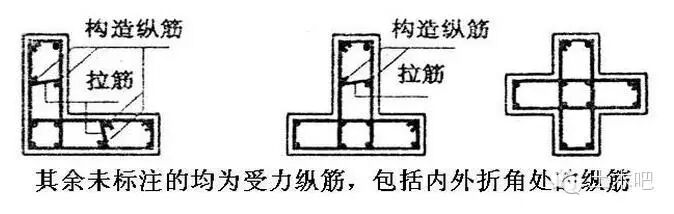

15. 问:异形柱截面上什么位置的纵筋是受力纵筋?
答:异形柱截面上受力纵筋的位置如下图所示。试验和模拟计算表明这些位置上的纵筋均发挥较大的作用,特别是当轴压较大时处于各肢内折角处的纵筋的作用不容忽视,一定要作为受力筋处理。

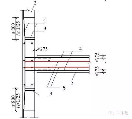

18. 问:《规程》32页倒数第5行,“当梁的截面宽度的任一侧凸出柱边不小于50mm时,该侧梁角部的纵向受力钢筋可在本柱肢纵向受力钢筋的外侧锚入节点核心区,但凸出柱边尺寸不应大于75mm(图6.3.3-1b)。且从柱肢纵向受力钢筋内侧锚入的梁上部、下部纵向受力钢筋,分别不宜小于梁上部、下部纵向受力钢筋截面面积的70%。”说明什么?怎样理解?
答:即要求下图中5号钢筋面积至少占纵向受力钢筋截面面积的70%。

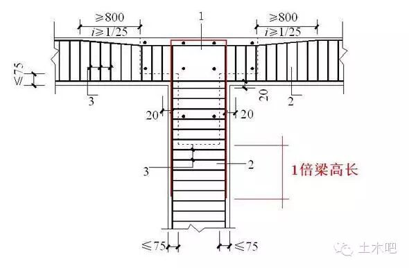

19. 问:《规程》33页倒数第12行,“且节点处一倍梁高范围内梁的侧面应设置纵向构造钢筋并伸至柱外侧,钢筋直径不应小于8 mm,间距不应大于100mm。”怎样理解?怎样做法?
答:见下图中红色钢筋,类似于梁的腰筋。起外节点核心区的水平受剪箍筋的作用。图中水平方向梁也应照此作法。
