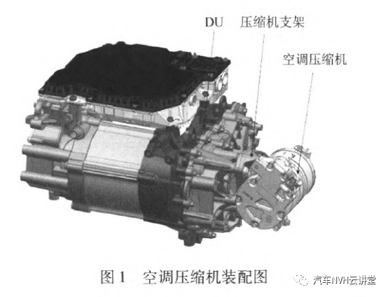

空调压缩机通过压缩机支架及螺栓固定到电驱动单元(DU)壳体上,如图1所示,模态分析针对压缩机、支架及DU组成的系统进行建模及评估,通过ABAQUS软件进行有限元分析。

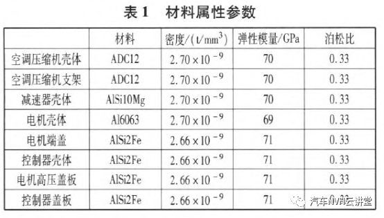

输入信息包括材料参数,如表1所示。其他输入信息包括空调压缩机质量、质心转动惯量、DU质量等数据,采用自由模态进行分析。

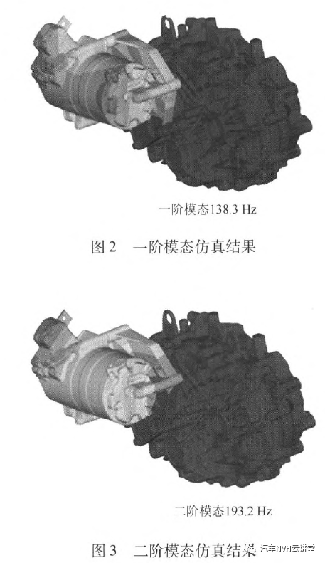

对初版方案进行仿真分析,结果如图2和图3所示:一阶模态为138.3 Hz,二阶模态为193.2 Hz,不满足模态大于300 Hz的要求。

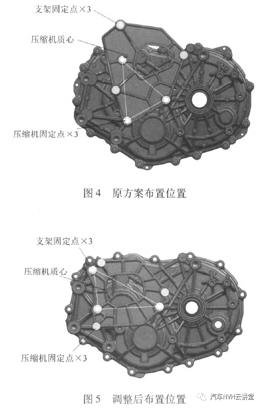

分析原方案模态低的原因如下:压缩机支架由3个螺栓固定在DU减速器壳体上(见图4);空调压缩机质心明显偏离3个固定点组成的三角形区域;支架上端悬空无固定点支撑;刚度差。改进措施:调整空调压缩机质心位置。调整空调压缩机的布置需要满足整车布置间隙及碰撞安全要求,确定压缩机位置后,再调整支架左侧两个固定支撑点的位置,调整后的位置如图5所示,质心位于支架固定点组成的三角区域内。同时,由于质心的下移,压缩机的固定点更靠近支架固定点,使得支架整体质量减少144 g,进一步提高了模态。

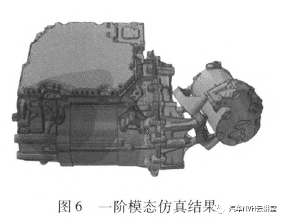

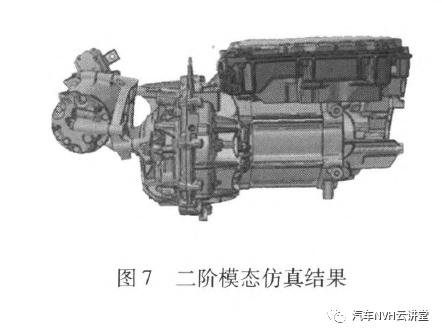

对改进后的方案进行仿真分析,结果如图6及图7所示:一阶模态为260.1 Hz,二阶模态为305.1 Hz。相比第一版计算,一阶模态由138.3 Hz提高到260.1 Hz,提高比例为88%,显然,质心位置对模态影响很大。质心的调整,一方面提升了刚度,另一方面减少了质量,仿真结果与理论相符。但为满足模态大于300 Hz的要求,还需做进一步优化。

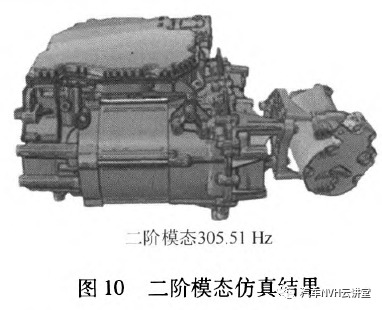

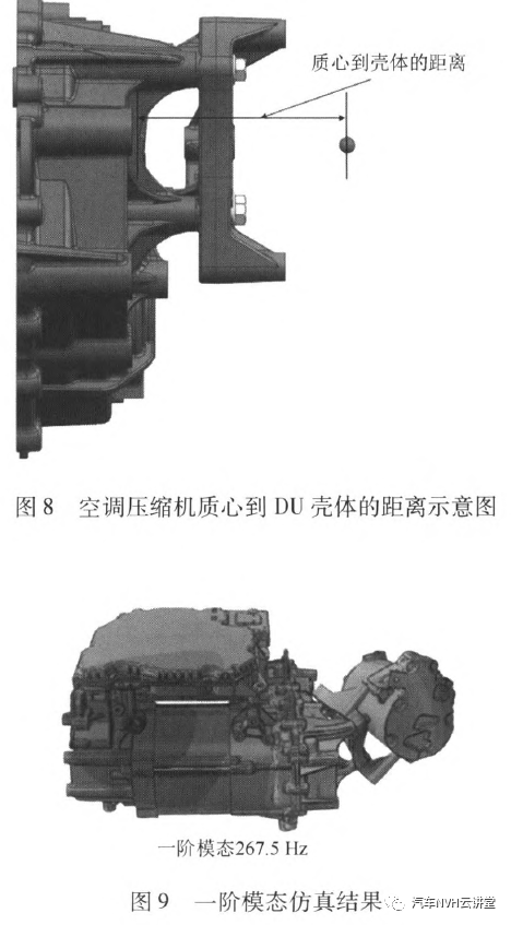

缩小空调压缩机质心到DU减速器端面的距离,如图8所示。支架固定BOSS柱缩短长度,有利于刚度提高。考虑到布置问题,按缩小5 mm进行评估。仿真计算得到的结果如图9及图10所示,一阶模态增加到267.51 Hz。故在一定范围内,尽量缩小压缩机质心到DU壳体的距离,对模态的提高有一定作用。

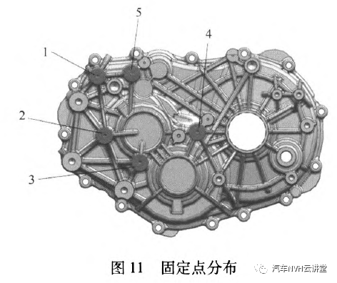

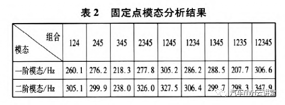

通过增加固定点及对固定点分布进行优化,在原支架3个固定点的基础上增加2个固定点,由于空间布置的限制,可行的固定点分布如图11所示。根据初步评估,得到9组固定点的组合,其中124组合为第二版方案的固定点,通过仿真分析,得到的结果如表2所示。从结果来看,3个固定点的3组方案均不满足模态要求;在4个固定点的5组方案中,只有1245组合的一阶模态达到305.2 Hz;5个固定点方案一阶模态为306.6 Hz,较4个固定点方案增加1.4 Hz,因此4个固定点可以满足要求。
故根据压缩机固定点分布,在关键位置适当增加支架的固定点可以有效地提高模态。
