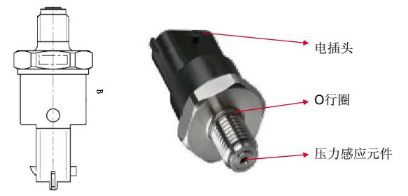

一、压敏电阻式压力传感器
压敏电阻式压力传感器的传感元件是由位于膜片表面的压敏电阻与硅钢膜片组成。
膜片的周围有四个电阻互相连接,称为惠斯顿电桥电路,
当压力发生变化时,电桥电路电阻发生改变,电桥两端的5V电压发生变化,通过放大电路放大并转换成信号输出给接收设备。
但是,半导体元件的缺点是受温度影响较大,所以一般需要加装晶体管温度补偿电路。

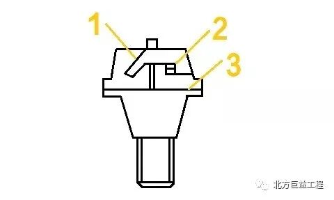

四、开关型压力传感器
开关型压力传感器应用比较广泛,一般分薄膜式压力传感器和弹簧管式压力传感器。
1)薄膜式压力传感器
    下图是薄膜式压力传感器的原理图:
1-弹簧片     2-触电开关     3-薄膜
