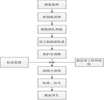

一、设立振捣梁轨道方式施工
1.1 施工工艺流程
图:施工工艺流程图
1.2 测量放样

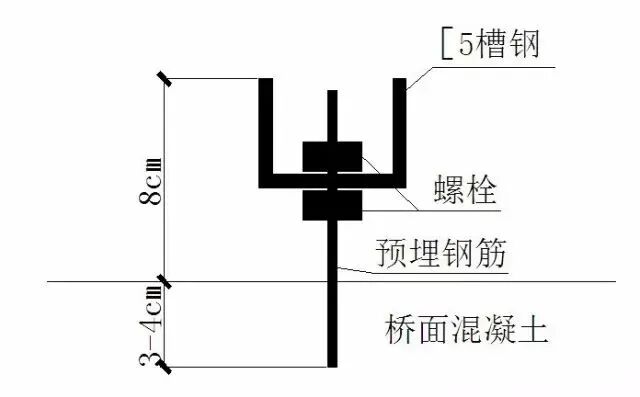

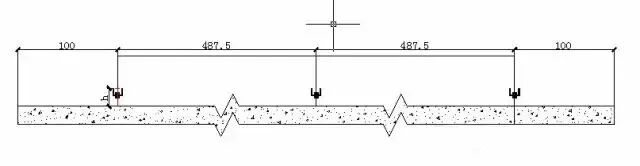

1.5 设立振捣梁轨道
砼振捣梁轨道采用三排槽钢5沿桥纵向铺设在预埋支撑螺杆上,沿护栏和护栏底座分别向内侧1米处预埋布设轨道支撑螺杆,桥面中间设置一道支撑螺杆,支撑螺杆由Φ10钢筋制作。
为保证振捣梁轨道具有足够的刚度和稳定性,轨道每0.5米布设一道支撑螺杆。支撑螺杆预埋结束后,严格按照测量班提供的高程数据调节下螺帽确定标高,轨道槽钢5按支撑螺杆开孔,铺设在螺帽上,其顶面高程既是桥面铺装砼的控制标高。
轨道槽钢内用土工布塞满,防止混凝土进入槽钢,减少拆除轨道时的工作量。三条轨道的平整度、高程、纵坡和横坡的坡度等级技术要求都严格控制在桥面铺装对应的各项技术标准内。
图:轨道平面布置图
图:支撑大样图

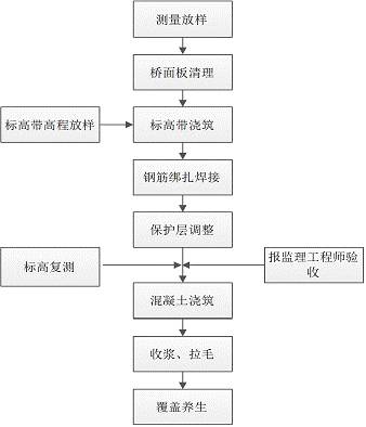

二、设置标高带方式铺装施工
2.1 施工工艺流程
图:施工流程图
