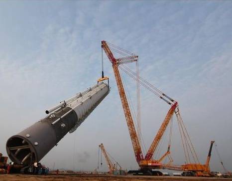

3、起重吊装及安装拆卸工程
(一) 采用非常规起重设备、方法,且单件起吊重量在100kN及以上的起重吊装工程。
(二) 起重量300kN及以上的起重设备安装工程;高度200m及以上内爬起重设备的拆除工程。
