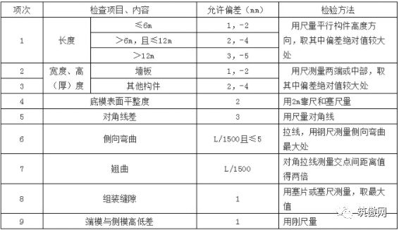

模具检查内容
1.模具各部件之间应连接牢固,接缝应紧密,附带的埋件或工装应定位准确,安装牢固。
2.用作底模的台座、胎模、地坪及铺设的底板等应平整光洁,不得有下沉、裂缝、起砂和起鼓。
3.模具应保持清洁,他刷脱模剂、表面混凝剂时应均匀、无漏刷、无堆积,且不得沾污钢筋,不得影响预制构件外观效果。
4.定期检查侧模、预埋件和预留孔洞定位措施的有效性;应采取防止模具变形和锈蚀的措施;重新启用的模具应检验合格后方可使用。
5.模具与平台间的螺栓、定位销、磁盒等固定方式应可靠,防止混凝土振捣成型时造成模具偏移和漏浆。
模具尺寸允许偏差和检验方法

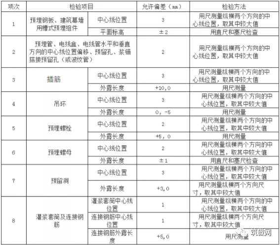

6.构件上的预埋件和预留孔洞宜通过模具进行定位,并安装牢固,其安装偏差应符合下表:
模具上预埋件、预留孔洞安装允许偏差

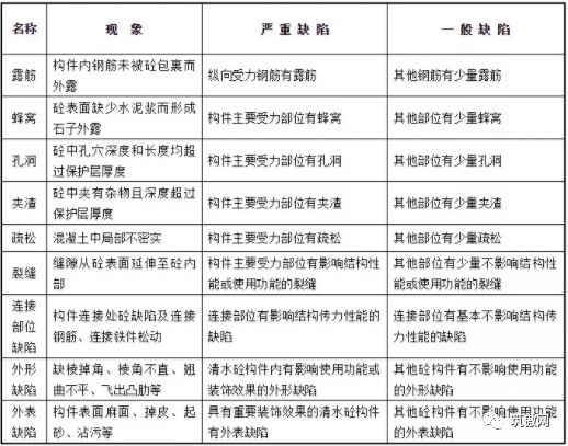

1.预制构件生产时应采取措施避免出现外观质量缺陷。外观质量缺陷根据其影响结构性能、安装和使用工程的严重程度,可按下表规定划分为严重缺陷和一般缺陷。
预制构件构件外观质量及检验方法
2.预制构件出模后应及时对其外观质量进行全数目测检查。预制构件外观质量不应有缺陷,对已经出现的严重缺陷应制定技术处理方案进行处理并重新检验,对出现的一般缺陷应进行修正并达到合格。
