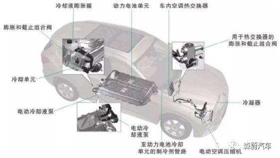

在高端电动汽车中动力电池内部有与空调系统连通的制冷剂循环回路。BMWX1xDrive25Le(F49PHEV)插电式混动车型动力电池冷却系统如下图所示。

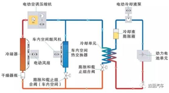

动力电池单元直接通过冷却液进行冷却,冷却液循环回路与制冷剂循环回路通过冷却液制冷剂热交换器(即冷却单元)连接。因此,空调系统制冷剂循环回路由两个并联支路构成。一个用于冷却车内空间,一个用于冷却动力电池单元。两个支路各有一个膨胀和截止组合阀,两个相互独立的冷却系统图示如下图所示。
冷却工作原理:
电动冷却液泵通过冷却液循环回路输送冷却液。只要冷却液的温度低于电池模块,仅利用冷却液的循环流动便可冷却电池模块。冷却液温度上升,不足以使电池模块的温度保持在预期范围内。
因此必须要降低冷却液的温度,需借助冷却液制冷剂热交换器(即冷却单元)。这是介于动力电池冷却液循环回路与空调系统制冷剂循环回路之间的接口。
如冷却单元上的膨胀和截止组合阀使用电气方式启用并打开,液态制冷剂将流入冷却单元并蒸发。这样可吸收环境空气热量,因此也是一种流经冷却液循环回路的冷却液。电动空调压缩机(EKK)再次压缩制冷剂并输送至电容器,制冷剂在此重新变为液体状态。因此制冷剂可再次吸收热量。

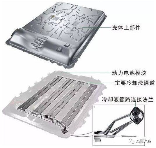

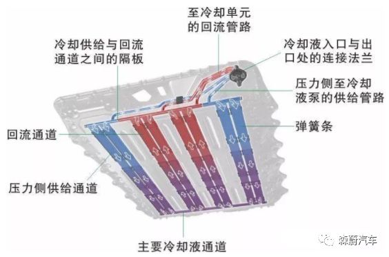

为了确保冷却液通道排出电池模块热量,必须以均匀分布的作用力将冷却通道整个平面压到电池模块上。通过嵌入冷却液通道的弹簧条产生该压紧力。针对电池模块几何形状和下半部分壳体对弹簧条进行了相应调节。
热交换器的弹簧条支撑在高电压蓄电池单元的壳体下部件上,从而将冷却液通道压到电池模块上。

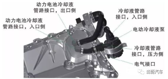

动力电池单元冷却液循环回路内的电动冷却液泵额定功率为50W。电动冷却液泵利用冷却单元上的支架固定,其安装于动力电池的右后角。

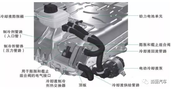

冷却液膨胀箱和冷却液管路如下图所示。

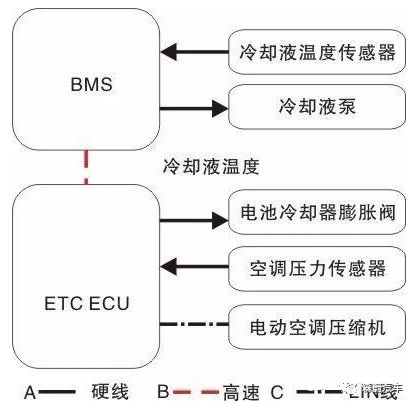

系统控制图如下图所示:
如上两幅图所示,BMS负责控制电动水泵,电动水泵会在高压电池包温度上升到32.5℃时开启,在温度低于27.5℃时关闭,BMS发出要求电池冷却器膨胀阀关闭和水泵运转的信号。
ETC收到来自BMS的膨胀阀电磁阀开启的信号要求,ETC首先打开电池冷却器(Chiller)膨胀阀的电磁阀,并给EAC发启动信号。高压电池组最适宜温度值为20℃~30℃。
正常工作时,当高压电池组的冷却液温度在30℃以上时,ETC会限制乘客舱制冷量,冷却液温度在48℃以上,ETC会关闭乘客舱制冷功能,但除霜模式除外。
ETC只控制冷却液温度。BMS控制冷却液与BMS高压电池包内部的热量交换。
当车辆进入快速充电模式时,ETC会被网关模块唤醒,此时高压电池包冷却系统进入正常工作状态。

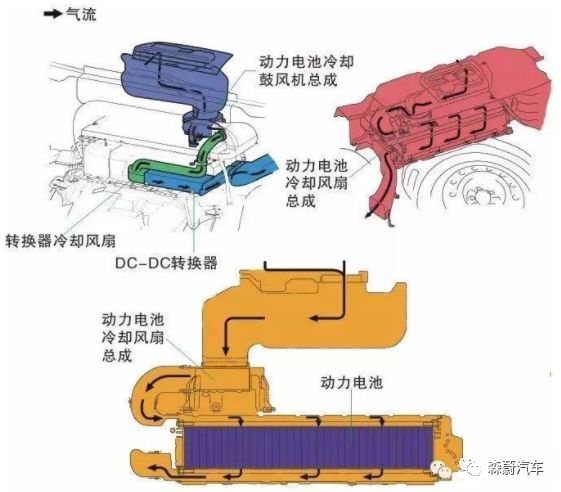

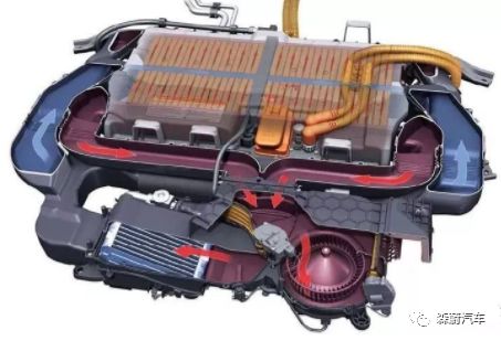

丰田普锐斯、凯美瑞(混动版)、卡罗拉双擎、雷凌双擎采用风冷式动力电池冷却系统。部件组成和原理图如下图所示。
车厢内部的空气通过位于后窗台装饰板上的进气管流入,向下流经动力电池或DC-DC转换器(混合动力车辆转换器),以降低动力电池和DC-DC转换器(混合动力车辆转换器)的温度。空气通过排气管从车内排出。

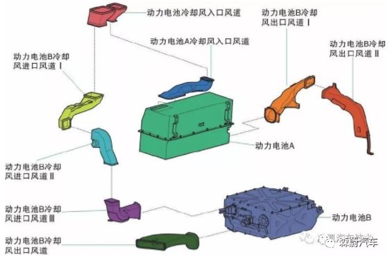

广汽传祺AG电动汽车同样采用风冷式动力电池冷却系统,其动力电池散热系统装配图如下图所示。
车厢内部的空气通过位于后窗台装饰板上的进气管流入,向下流经动力电池,以降低动力电池温度,然后经过BMS、总正负继电器等电器元件,降低自身温度后,通过排气管将空气排除车内。
散热风扇为直流低电压风扇,配备独立的DC-DC转换器;当散热风扇工作时,电流从动力电池流出经过DC-DC转换器将350V直流高电压转换成12V~16V的直流低电压,提供给散热风扇。

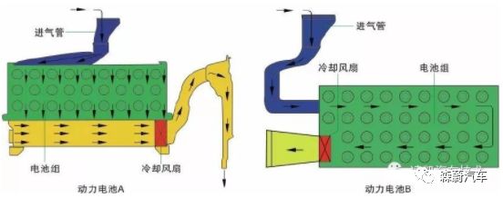

动力电池A和动力电池B的冷却示意图如下图所示:
动力电池A、B冷却路径:车厢内部的空气通过位于后窗台装饰板上的进气管流入,向下流经动力电池,以降低动力电池的温度,然后经过BMS、总正负继电器等,降低电器元件的温度后,空气被冷却风扇抽出通过排气管从车内排出。
