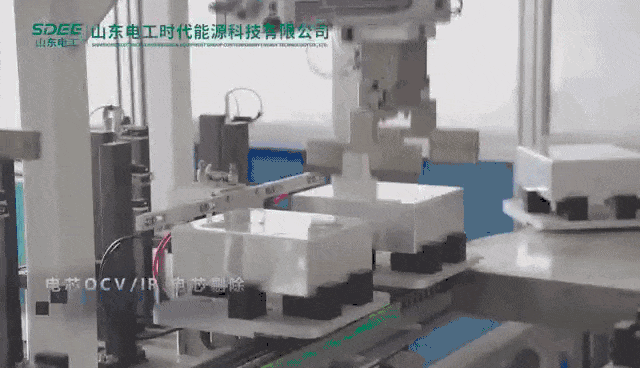

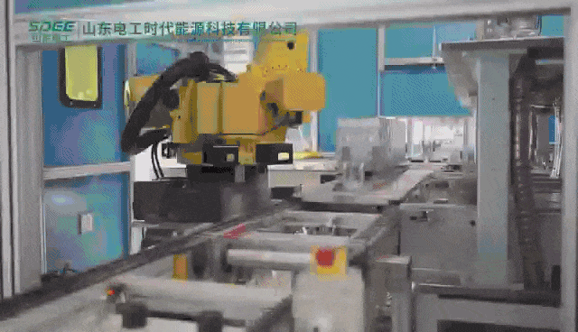

电池模组智慧产线由模组段和PACK处理段两大段组成、30余项工序,兼容市场上180Ah及以上全部主流电芯,设计生产节拍7PPM(电芯)以上,一次产成品合格率在99%以上,年产能单班1.35GWh,双班2.5GWh以上。产线设计充分考虑智能化、高可靠(成品率高)、操作安全、维护便捷等要求,配有5套进口机器人、MES生产管理系统,保障产线高效高质运行,生产数据全部可视化。MES系统支持接入企业ERP系统,实现全链条信息化管理;同时,在上料、堆叠成组、模组焊接等多个阶段,接入在线测试设备,构建完整的生产数据追溯系统。

采用局域网组网技术,利用访问控制列表技术保证工业网络运行安全;机器人及移栽装置周围设置安全防护围栏及安全光栅,采用开门断电、防止误入等措施保证操作安全。
