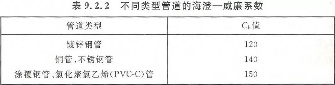

9.2.2 管道单位长度的沿程阻力损失应按下式计算:
式中:
i——管道单位长度的水头损失(KPa/m);
dj——管道计算内径(mm);
qg——管道设计流量(L/min);
Ch——海澄—威廉系数,见表9.2.2。

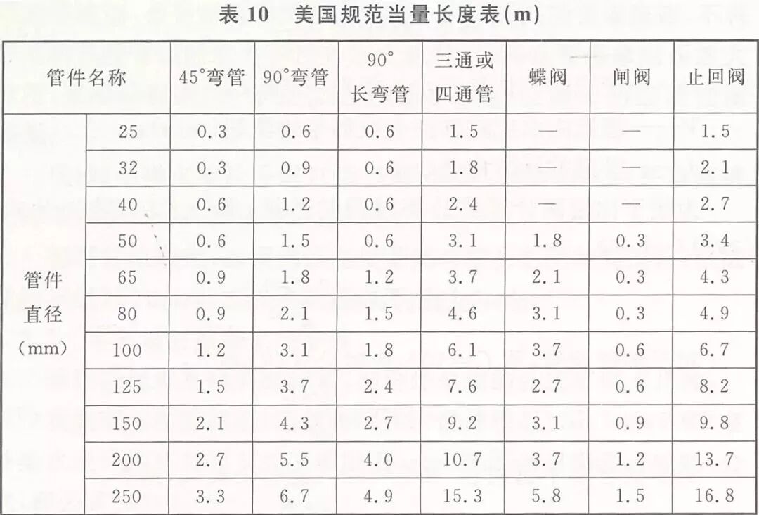

9.2.3 局部水头损失的计算,英、美、日、德等国规范均采用当量长度法。为与国际惯例保持一致,本规范规定采用当量长度法计算。由于我国缺乏实验数据,故仍采用原规范条文说明中推荐的数据。美国消防协会《自动喷水灭火系统安装标准》的规定见表10。
日本、德国规范的当量长度表与表10相同。表10中的数据是按管道材质系数C=120计算,当C=100时,需乘以修正系数0.713。
