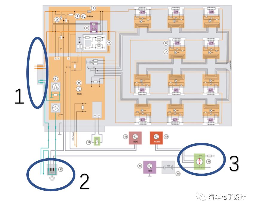

1)低压侧

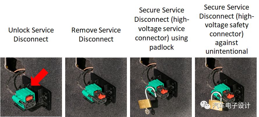

1.1)高电压安全插头(售后服务断电开关)
     在整车上设置一个直接接在接触器环路里面的高压售后服务断电开关,作为独立的组件安装在行李箱内右后侧。在BMW的要求里面,一旦断开之后,需要挂锁防止误上电

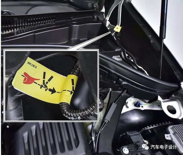

1.2)第二紧急口
      当出现追尾碰撞,高电压售后服务断电开关无法使用时,紧急售后服务必须确保车辆在实施救援措施前断开电压连接。冗余的紧急接口通常与高电压售后服务断电开关相对而置。

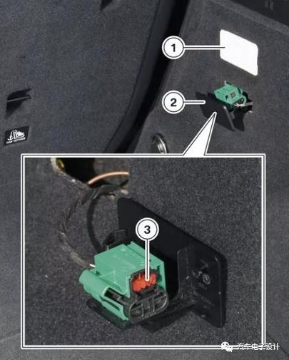

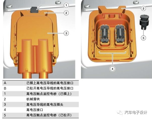

1.3)HVIL的连通接口(这个是我们所说的Mini MSD)
    HVIL的连通接口,用于插头的机械锁止机构。未连接高电压导线时,滑块会盖住高电压互锁回路电桥接口。只有高电压导线连好且插头锁止时,才能接触到该接口并插上电桥。
以上三个措施从整个电路上可以标识为三个点,如下所示:
2)核心的逻辑
这里就是两个控制点,一个是利用BMS里面的HVIL的回路检测的机制,如下所示
还有一个就是直接断12V的电
其中中间这个是两个手段一起用,配合挂锁基本可以完全确认整个电路的输出端不会电到人

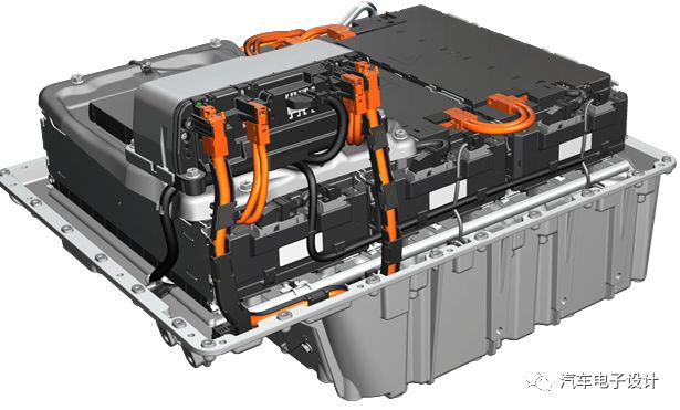

3.1)控制人员接触高压连接点
如下图所示,模组采用插片式连接,现在看下来,路虎也采取了铜排的快插模式(Blade变成圆柱类的)。把S-box设计成完全输入高压的,BMU设置成不带高压的

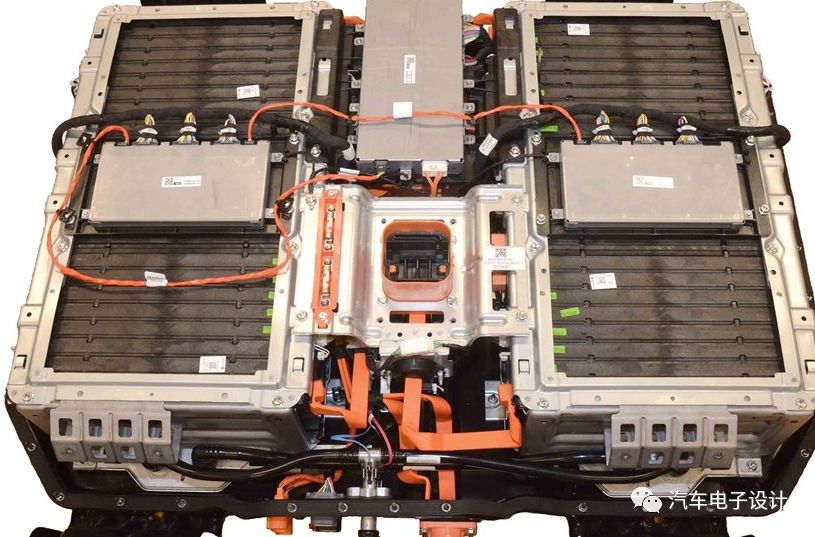

3.2)就是高压接触器的选型和保护
      这里有几个核心点,就是把快充和充电设置成串联的,不要多个接触器。只有正负+预充,而且对正负接触器的粘连采取较严格的逻辑去判别
