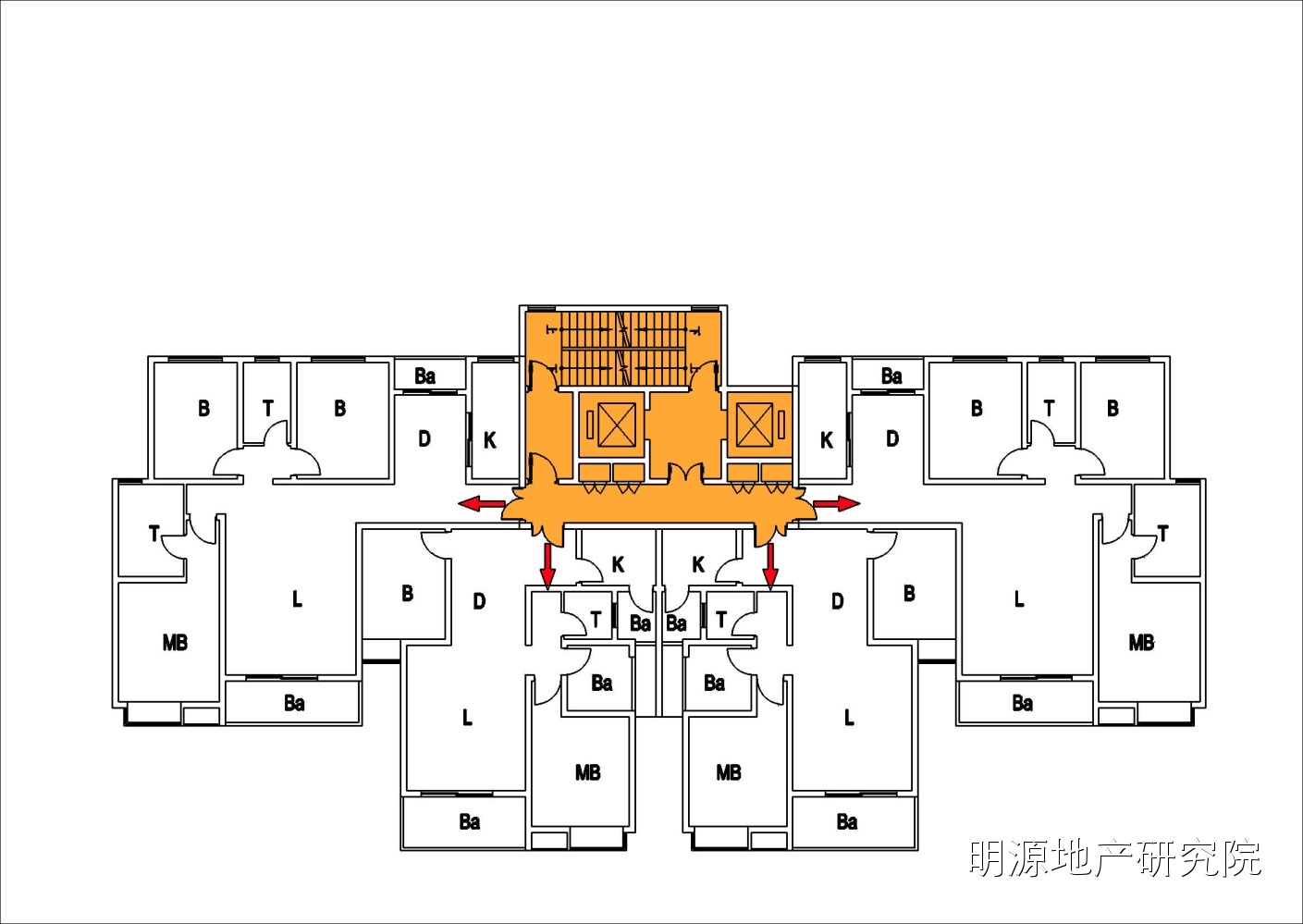

3.一梯四户布置形式
(1)错位式
面积:交通空间面积38平方米
实例:
(2)平行式
面积:交通空间面积44平米
实例:
(3)左右式
面积:交通面积40.8平方米
实例:

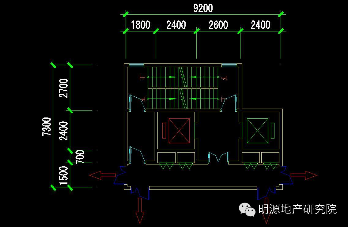

四、18F以上高层住宅的楼梯+电梯组合方式
设计中多以两梯四户和两梯六户为主;
楼梯尺寸:开间2700mm/3300mm,进深7800mm /6800mm(防烟楼梯间两部)
层高:2900mm(共17步)
电梯井轴线尺寸:2300(宽)X2400(深);
以日立电梯载重1000kg,速度为1.5m/s,井道尺寸2100(宽)200(深)为例(至少两部电梯其中一部消防梯)

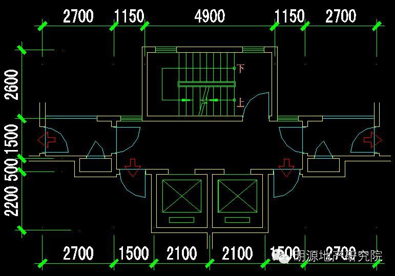

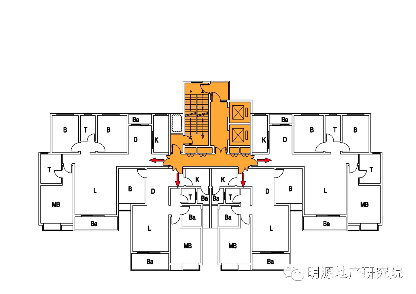

1.一梯四户的塔式高层
楼梯+电梯的三种基本组合:
A类
B类
C类
(1)A类竖向
a.交通核建筑面积62.5平方米;
b.候梯厅通过北侧走道可获得间接采光通风;
c.为满足消防规范,南面两套户型入户前加设防火门,导致入户空间稍显局促。

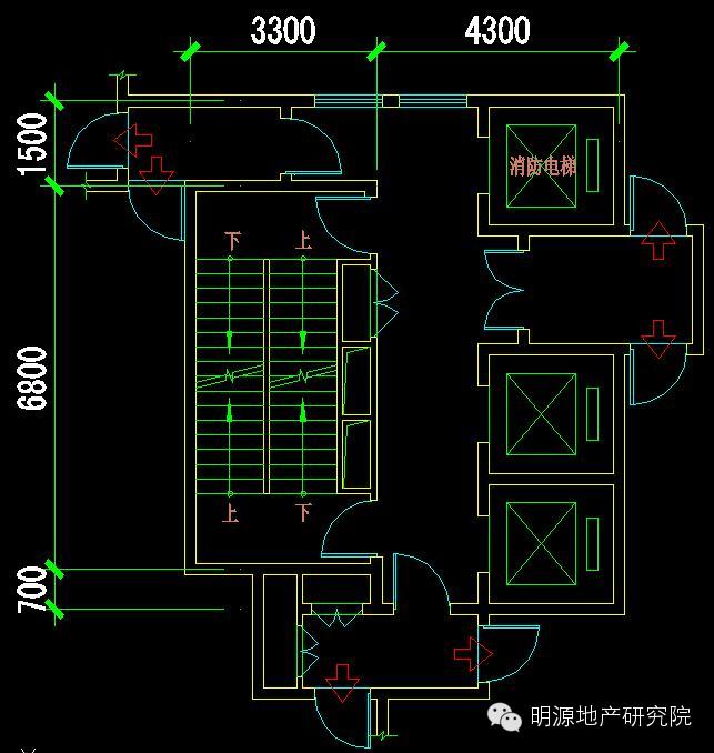

(3)B类竖向
a.交通核建筑面积64.5平方米
b.北侧靠外窗,候梯厅自然采光和通
c.风良好,可设置一部景观电梯。
d.候梯厅独立设置,公共走道稍显瘦长。
e.交通核占面宽较窄。

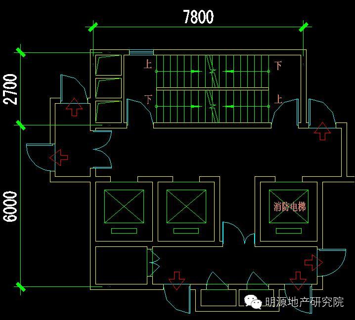

(4)B类横向
a.交通核建筑面积62.0平方米
b.候梯厅采光通风较弱。
c.侧进套型户门直接开向前室,须做成乙级防火门。
d.两部电梯面对设置,又邻近北进套型户门,
e.候梯空间相对拥挤。

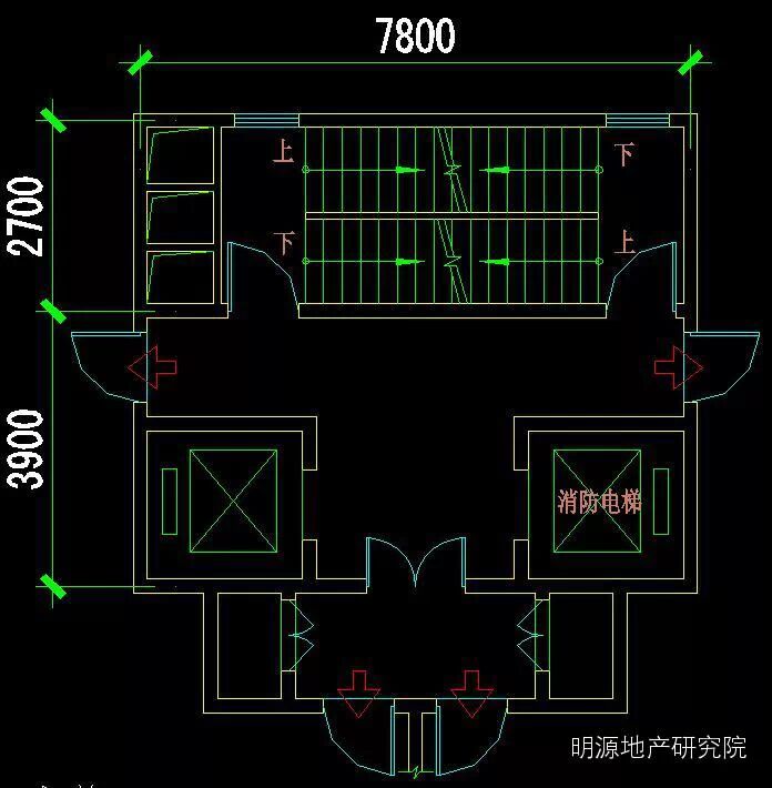

(6)前室分开A
实例
a.交通核建筑面积63.5平方米;
b.两个前室分开设置,满足全国防火规范;
c.候梯厅采光通风好;
d.候梯厅独立设置,公共走道显瘦长;

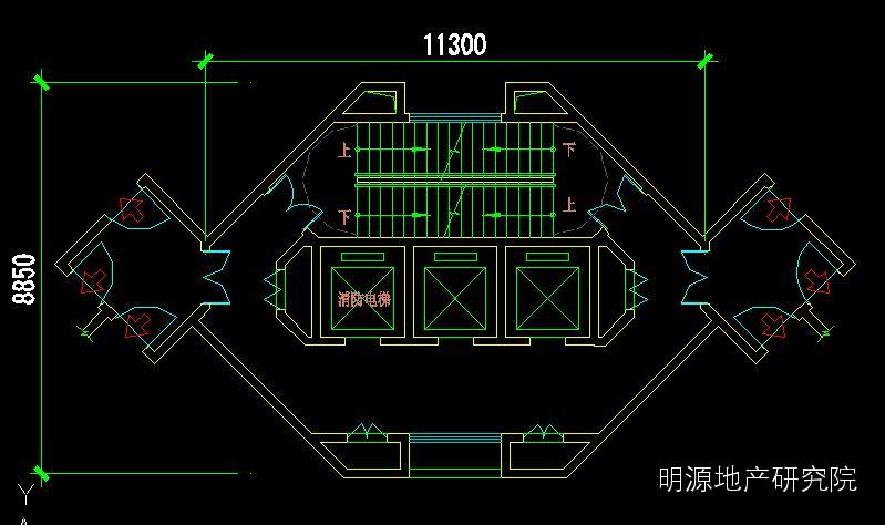

2.一梯六户以上塔式高层
形式一:
a.交通核建筑面积80.7平方米
b.北侧为疏散楼梯,候梯厅自然采光通风较弱。
形式二:
a.交通核建筑面积79.8平方米
b.北侧靠外墙,可直接获得自 然采光通风,但纵向走道略长。
