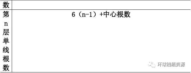

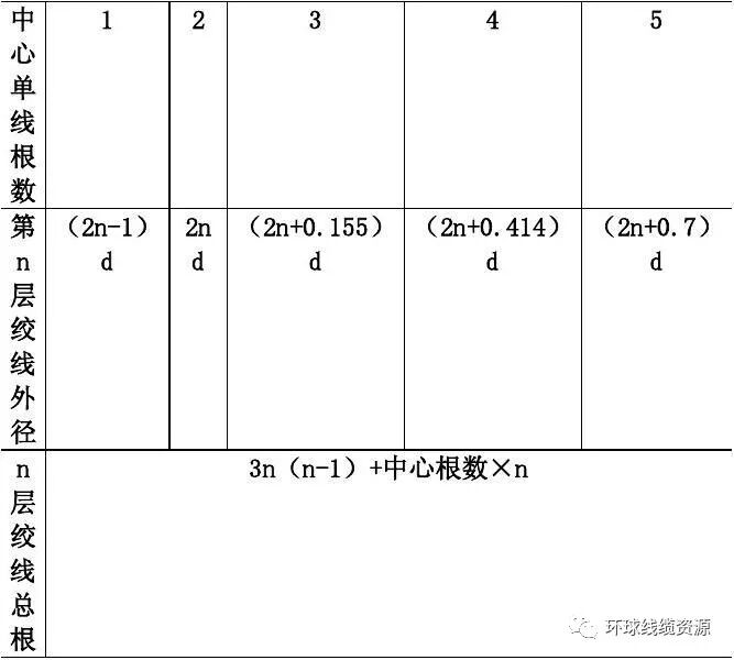

根据计算, 同心式绞合每层单线根数永远比其相邻的内层多 6.28根,取其整数,即永远是多 6根,不论层数有多少,也不 论中心层根数是 2~5根中任何一种情况,均符合这个绞合规 律,唯一例外情况是当中心层为 1根时,其第 1层绞线的单线数 是 6根,比中心层 1根单线只多出 5根。表 1列出了中心单线根数 不同时的绞线外径、各层单线根数及绞线总数的计算公式。表 1 绞线的计算公式

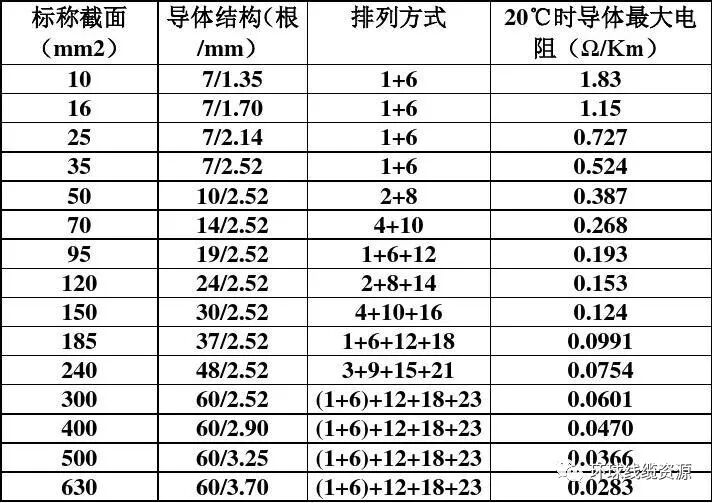

     公司的 3台管绞机一般用于生产标称截面为 10mm 2、 16mm 2、 25mm 2、 35mm 2的线 (见表 2) , 400/6管绞机也可生产 4mm 2/7/1.5mm的线,可以管绞机生产的是小截面的线。当筒体旋转一转,绞 芯产生一个节距。

     叉绞机属不退扭装置, 适用于对单线略有变形无影响的产品 用导体。其绞笼部分是由叉形架和空心轴构成,每个叉形架上 可装置三个放线盘,叉形架交错排列以缩小放线长度和占地面 积,由于叉绞的绞笼结构紧凑,放线盘贴近旋转空心轴,没有 笼绞机的浮动摇篮部分,转动惯性小,所以可以提高转速,生 产率比较高。公司叉绞机只有 500/12+18一台,其常用于生产标称截面为 35mm 2、 50mm 2、 70mm 2、 95mm 2、 120mm 2的线。

     公司有 500/12+18+24、 630/6+12+18+24框绞机, 500框绞 机生产的线有 50mm 2、 70 mm2、 95 mm2、 120 mm2、 150 mm2、 185 mm 2、 240 mm 2、 300 mm 2、 400 mm 2, 630框绞机生产的 线有 120 mm2、 150 mm2、 120 mm2、 150 mm2、 185 mm2、 240 mm 2、 300 mm2、 400 mm2、 630 mm2(见表 2)。
