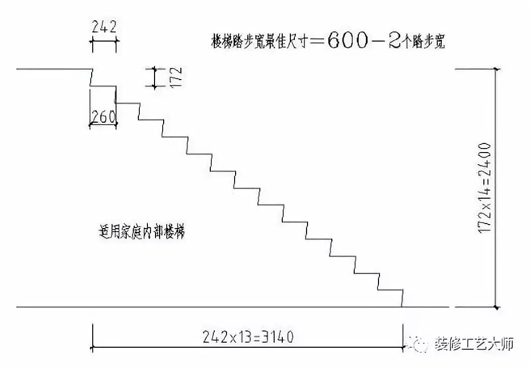

一、楼梯踏步高度标准是多少
建议楼梯宽度800--1200mm 单踏宽度220-300,高度160-210 。
国家标准:公共楼梯的踏步的高度为:160-170mm,常见的家中的水泥基座楼梯就是按这样的标准,较舒适的高度为160mm左右。
按目前的市场出售的家庭用的成品楼梯的情况来看,高度一般在170-210MM,180MM左右是经济适用的选择。就成人而言,楼梯踏步的小宽度应为240mm,舒适的宽度应为280-300mm左右。

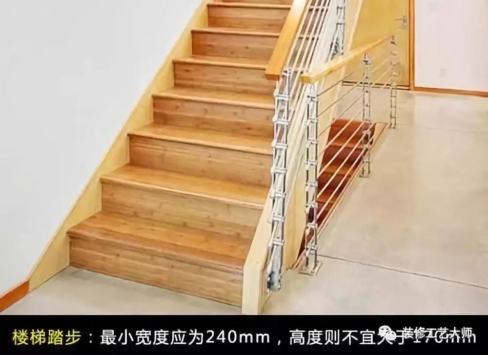

踏步板
轻易不要选择实木。尤其是在北方地区,因为干湿而引起的抽胀,会导致踏步板的变形和开裂。一旦变形,不仅对美观有影响,而且会影响到安全系数。一般踏步板会采用指接板材或玻璃,指接板变形度很小,不易开裂,而且有很高的承重能力。
需要注意的是,指接板做成踏步板时,表面一般都经过上漆处理,同复合地板一样,表面经过处理的踏步板具有耐磨、防滑的功能。所以,千万别图一时的光亮而在上面打蜡,亮是亮了,可也就站不住了。而且,如果不慎把水洒在踏步板上,一定要及时擦干,这都是出于安全的考虑。
如果家中经常处于高温、高湿度的状况,那么最好不要选择指接板做踏步板,可以选择玻璃。其实很多人更喜欢玻璃台阶的那种剔透、“冷”、“酷”的感觉。用于踏步板的玻璃一般是钢化玻璃,承重量大。其实一定厚度的普通玻璃(比如19mm)已经完全可以经受人的重量,可是如果出现破碎的情况(这种可能性很小),钢化玻璃不会像普通玻璃那样出现尖利的锐角。

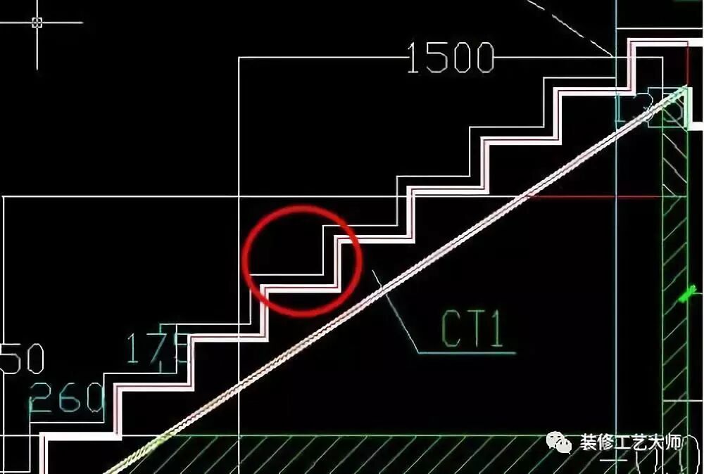

1、踏步级数
调整踏步高度和踏步宽度b,用H除以踏步高h,得踏步级数n≈H/h,这个时候取整数;调整踏步高h(h≈H/n),楼梯踏步计算公式b+2h=600~620(mm)或者b+h=450(mm),最后得出踏步宽b大小。

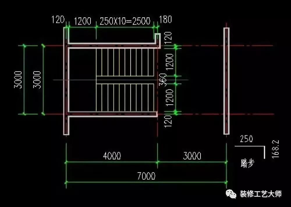

2、踏步高与宽
楼梯踏步计算公式图解:先按规范限制选择踏步宽b和踏步高,通常采用的公式为2h+b=600正负20(其中h、b为踏步高和宽)÷踏步高=步数,取整数N;住宅踏步宽250-280选整数,踏步高150~165;公共踏步宽300-350选整数,踏步高150左右。
踏步高与宽
3、踏步的尺寸设计与人脚尺寸步幅有关,而且要取决于筑中的不同类型及使用功能有关。踏步的尺寸主要是高度和宽度。在同一坡度之下的数值不同,尽量选择恰当的数值进行设计,后期使用效果更加舒适。

1、国家标准公共楼梯的踏步的高度为:160-170毫米之间,较舒适高度推荐160毫米左右。目前市面上家用成品楼梯高度一般在170-210毫米之间,建议选用180毫米左右较为经济舒适。
楼梯的踏步尺寸
2、家用楼梯踏步板的设计最最重要的是安全性,踏步高度一般设计在180-200毫米之间,公共场所楼梯踏步高度在130-160毫米之间。踏步中心距,也就是常说的进深尺寸,一般设计在230-250毫米之间,最小尺寸不得小于220毫米。

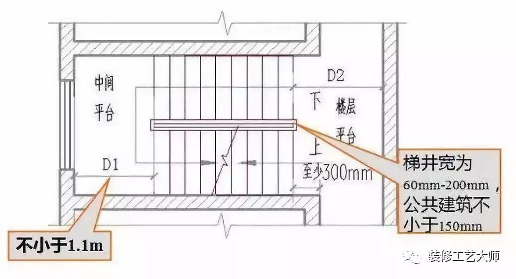

3、若踏步进深设计到300毫米以上,很有可能会出现两步不够走,一步迈不到的现象,让人行走起来感觉非常累;若选用了旋转楼梯,踏步板必须满足在距内圈扶手或简壁0.25米左右,踏面宽不应小于0.22米,才符合防火规范上有明确规定;若家装楼梯的踏步宽度选择800毫米,可根据洞口空间适量增减。
