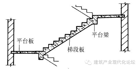

1板式楼梯
(如图1所示)
板式楼梯是讲楼梯当作一块板考虑,板的两端支撑在休息平台的边梁上,休息平台的边梁支撑在墙上。板式楼梯的结构简单、板底平整、施工方便。
板式楼梯的水平投影长度≤3m时比较经济。
▲ 图1 板式楼梯

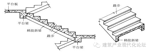

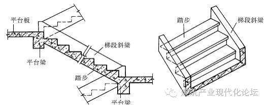

2梁板式楼梯
(如图2所示)
梁板式楼梯是将踏步板支撑在斜梁上,斜梁支撑在平台梁上,平台梁再支撑在墙上。斜梁可放在踏步板的上面、下面或侧面。
斜梁在踏步板上面时,可阻止垃圾、灰尘从梯井落下,且板底面平整,便于粉刷和打扫,缺点是梁占梯段的尺寸。斜梁在踏步板下面时,板底不平整,抹灰比较费时。斜梁在侧面时,踏步板在梁的中间,踏步板可做成三角形或折板形。
▲ 图2 侧梁式
