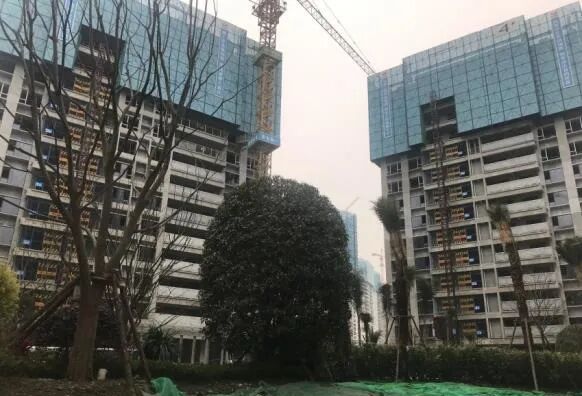

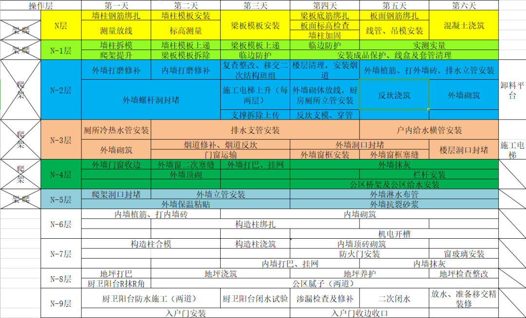

楼层工序分部:各层施工工序按内控计划6天一层施工来计算;爬架总高度设计为5.5层;每层每道工序施工时间固定、人员固定,形成等循环流水施工;初装修每5层作一次中间验收,移交精装修施工。

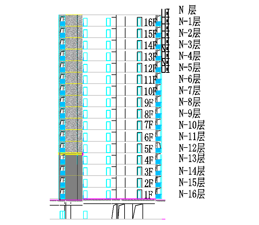

“N-9”模式
各楼层施工情况

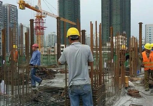

N层:
测量放线
墙柱钢筋绑扎
N-1层:
混凝土浇筑完成
铝合金模板准备拆除

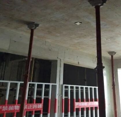

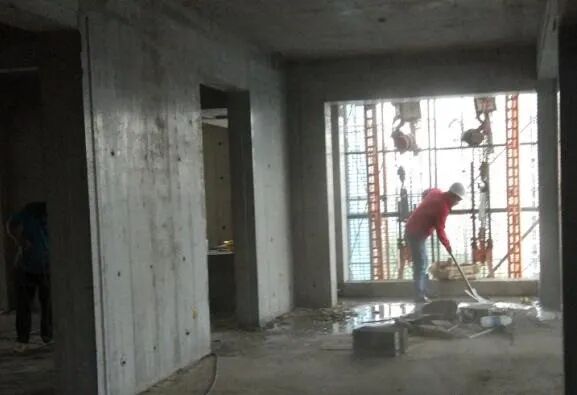

N-2层:
铝合金模板拆除,仅留部分独立支撑体系

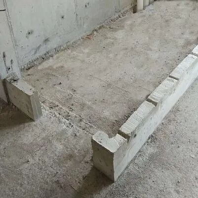

反坎合模浇筑及修补
N-3层:
支撑已拆除,楼层清扫
外墙砌筑
N-4层:
外墙顶砌,抹灰
窗框栏杆安装
N-5层:
外墙保温
爬架洞口封堵

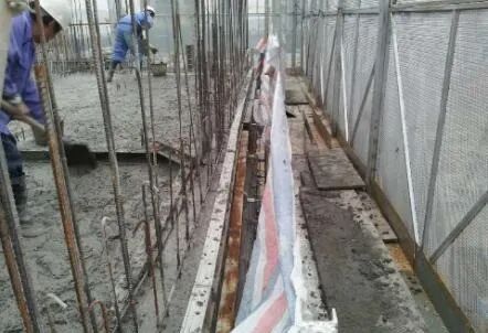

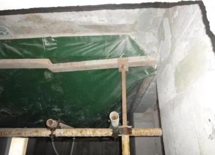

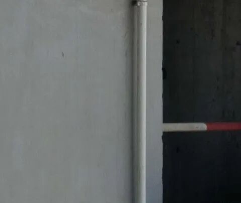

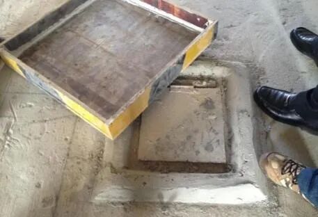

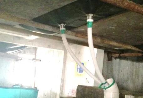

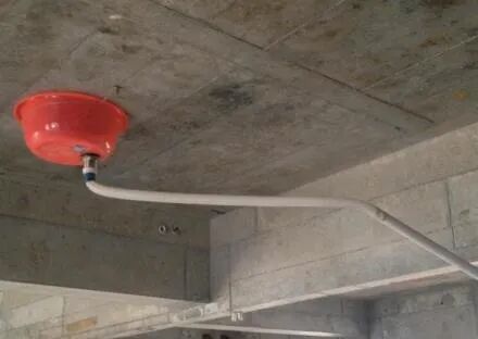

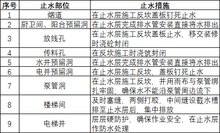

· 有组织排水
精装移交为5层一移交,层间止水设在移交顶层的上层顶板处,主要考虑土建施工用水和雨水对装修施工的影响。

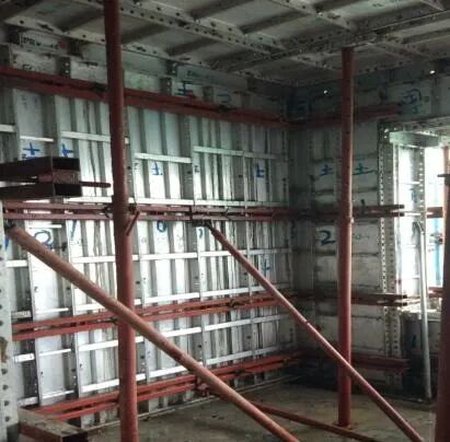

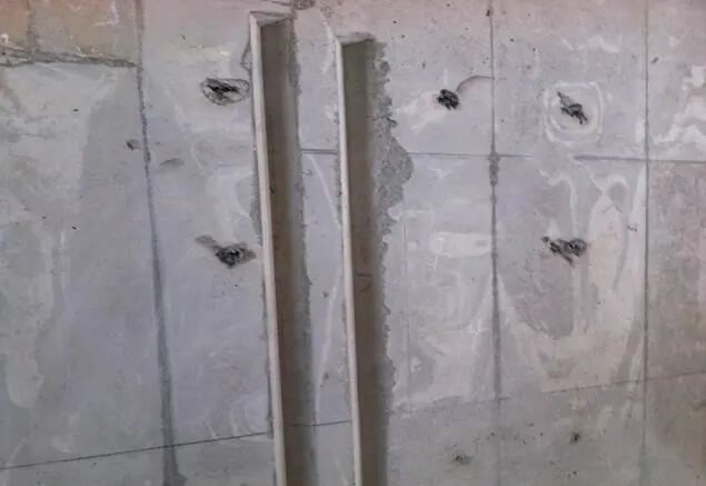

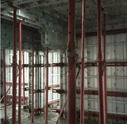

· 铝模应用

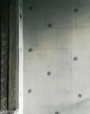

图纸深化设计:(1)门头板下挂;(2)铝合金窗安装留启口;(3)室内部分构造柱一次浇筑,通过泡沫板与结构断开。深化图完成后四方签字确认。
墙板统一编号,施工时对号入座

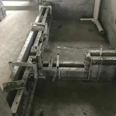

节点构造:将传统在抹灰阶段完成的滴水线、分隔线、窗台找坡等工艺一次性在铝模阶段预制到位;通过在铝模上固定角钢,预留水管暗埋凹槽。
铝模一体化预制到位
预留水管凹槽

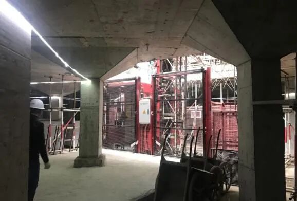

· 交通组织及楼层施工状态

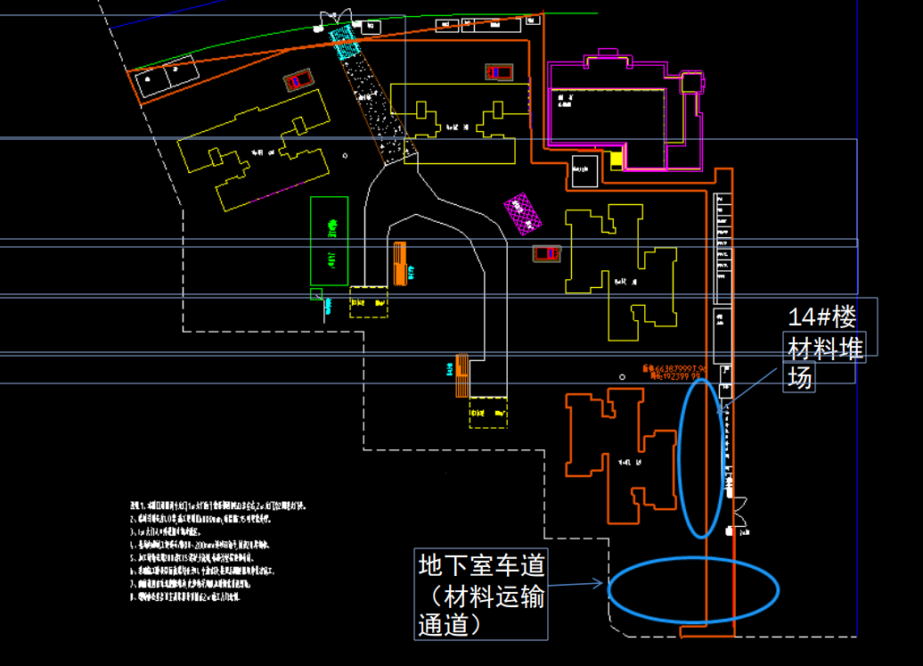

在初装修完成楼层及精装修完成楼层,室内梯间进行隔断,非特殊情况不得互通;交通组织通过施工电梯实现;确保各阶段施工作业相对独立,互不干扰;根据合同要求,地下室封闭完成后地上部分将移交园林进行施工,故材料运输只能从地下室进行;根据现场场地布置,现计划14#楼施工电梯最低至1F,已回填后与护壁交界处作14为#材楼料堆放场地,15#楼施工电梯至-1F,以-1F为二次结构材料堆场,16#施工电梯至-2F,17#楼施工电梯至-3F,15#、16#、17#楼二次结构材料通过地下室车道运输至指定楼层。

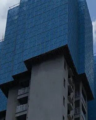

· 垂直运输方案
采用五层半的全钢爬架,卸料平台位于N-2层;施工电梯破开爬架后进入N-4层,进行材料垂直运输;由于顶板完成后需要提前将总平移交给园林单位,因此顶板无法堆放多余材料,将二次结构材料从东大门运输进场后,施工电梯下至地下室运输。

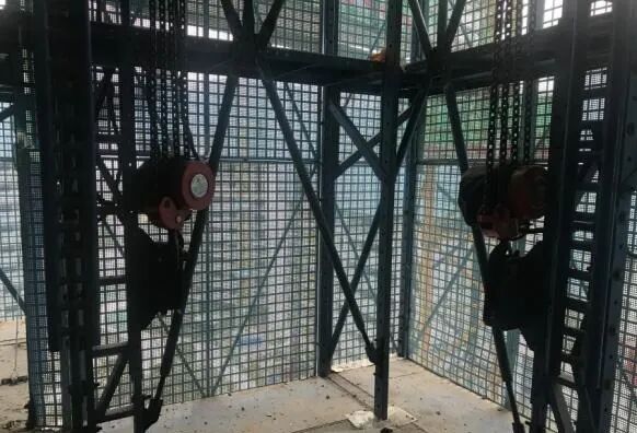

垂直运输

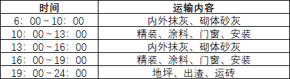

为缓解垂直运输压力,对施工升降机进行定时间段分班组进行材料运输;采取增加提升机操作人员进行夜间运输;安排专人对垂直运输机械管理,栋号长为该栋统一协调人。

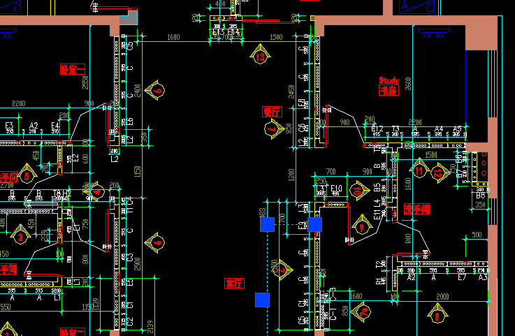

白云国际会议中心工期总控计划cad
浅谈加快施工进度及缩短工程施工工期的措施
