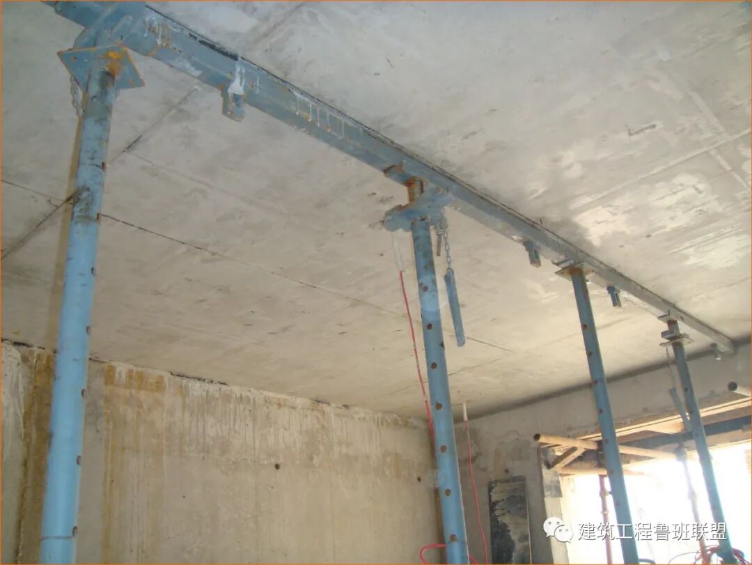

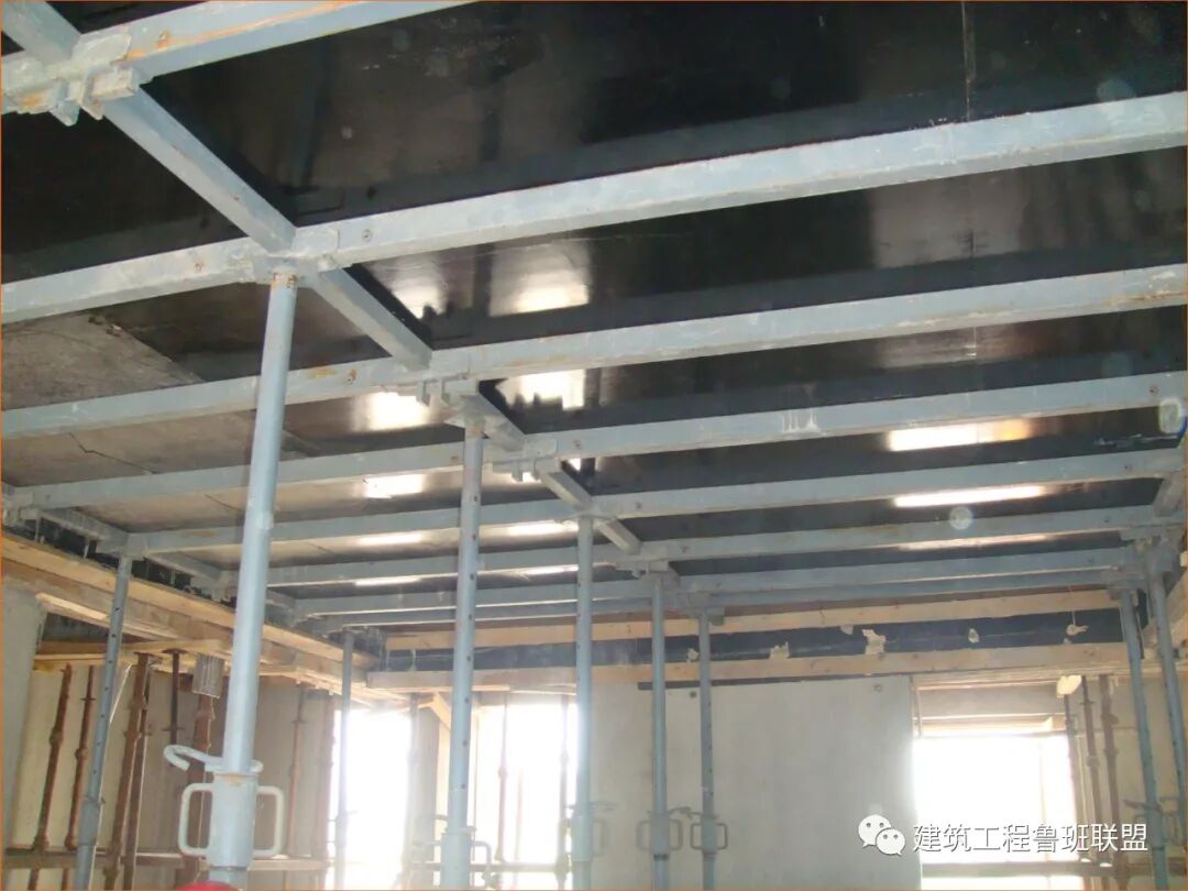

“早拆模”施工技术是指利用早拆支撑头、钢支撑或钢支架、主次梁等组成的支撑系统,在底模拆除时的混凝土强度要求符合GB50204《混凝土结构工程施工质量验收规范》规定时,保留一部分狭窄底模板、早拆支撑头和养护支撑后拆,使拆除部分的构件跨度在规范允许范围内,实现大部分底模和支撑系统早拆的模板施工技术图片
底模拆除时的混凝土强度要求
“早拆模”施工
“早拆模”的意义
达到设计的混凝土抗压强度标准值100%时拆除模板与达到50%或75%时拆除模板有一个时间差,充分利用时间差,实现底模及其支撑系统早拆是加速模板周转、减少模板投入的一项技术措施,也是一项降低成本的措施,同时也体现了模板及其支撑系统的先进性。
“早拆模”施工工艺
① 支模状态
② 拆除三角架及多数支撑
③ 利用支撑顶托将水平模板降下
④ 拆除次梁和胶合板
⑤ 拆除主梁
⑥ 仅把养护支撑留下

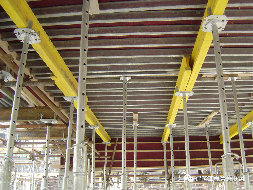

“早拆模”设计技术

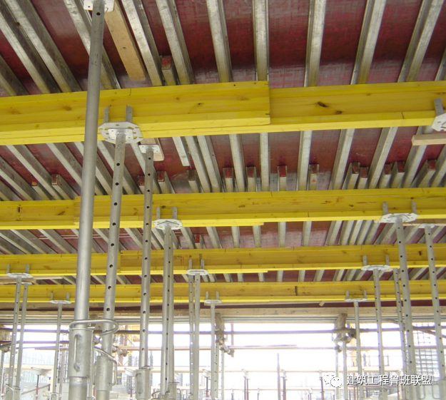

① 早拆模板可以采用覆膜竹(木)胶合板模板、钢(铝)框胶合板模板、塑料模板和塑料(玻璃钢)模壳等;
② 支撑系统由早拆支撑头、钢支撑或钢支架、主次梁和可调底座等组成;
③ 早拆柱头有螺杆式升降头、滑动式升降头和螺杆与滑动相结合的升降头三种形式,宜推广螺杆与滑动相结合的升降头;
④ 主次梁可以选用木工字梁、工字形钢木组合梁、矩形钢木组合梁、几字形钢木组合梁、矩形钢管和冷弯型钢等;

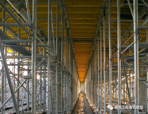

⑤ 支撑系统可以采用独立式钢支撑、插接式支架、盘销式支架、门式支架及碗扣式支架等。

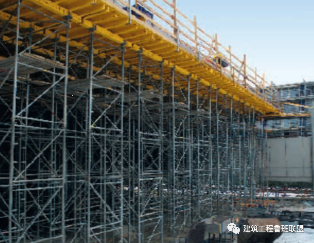

早拆的几种做法

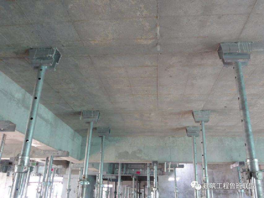

① 狭窄模板同混凝土接触,可调支撑头,独立式钢支撑
② 狭窄模板同混凝土接触,增设独立式钢支撑
③ 可调支撑头同混凝土接触,独立式钢支撑
④ 钢主梁同混凝土接触,独立式钢支撑

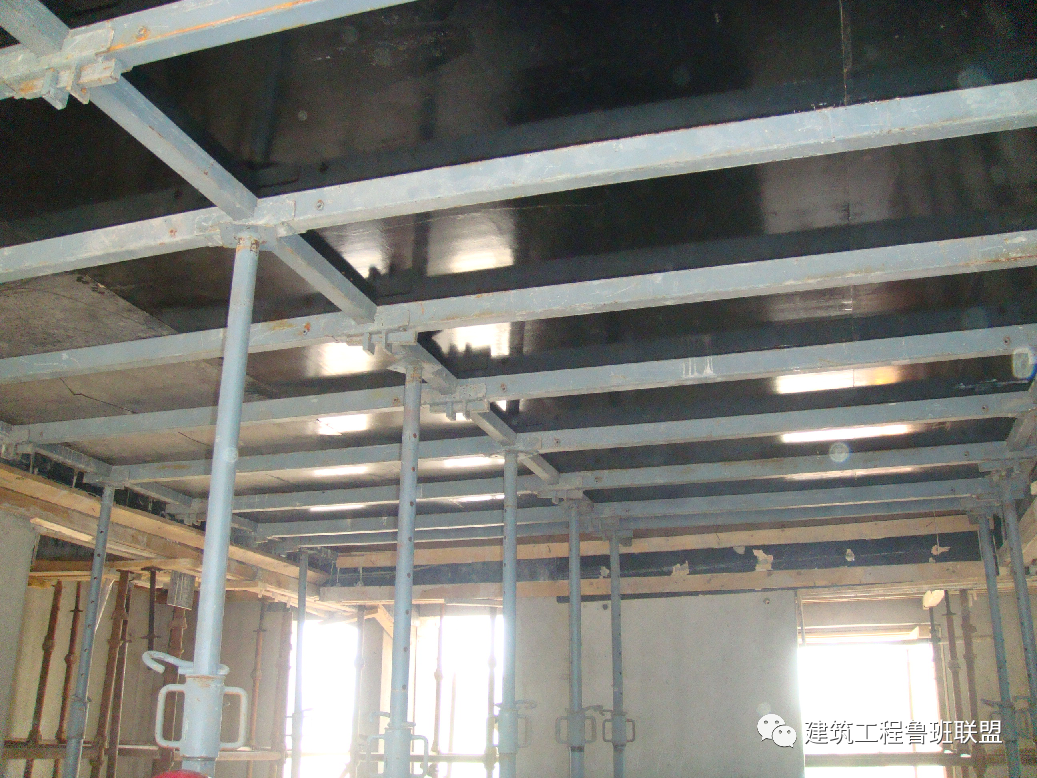

水平模板早拆支撑系统

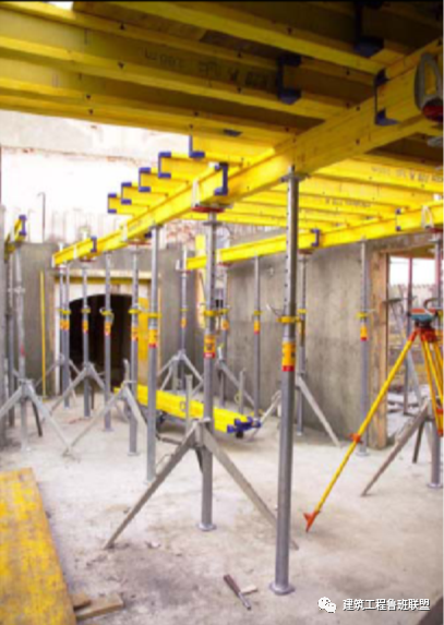

塔形架支撑系统

主次钢梁独立式钢支撑系统
独立式钢支撑、木梁、几字型钢梁、胶合板模板
