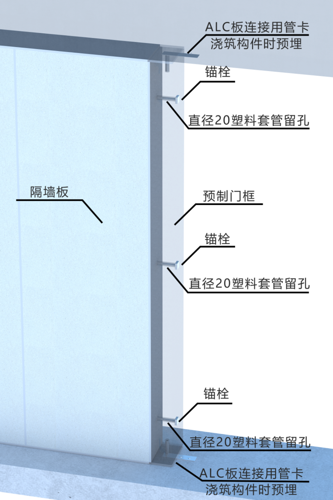

图1 工艺做法示意图
图2 锚栓示意图
图3 顶部连接示意图

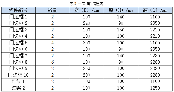

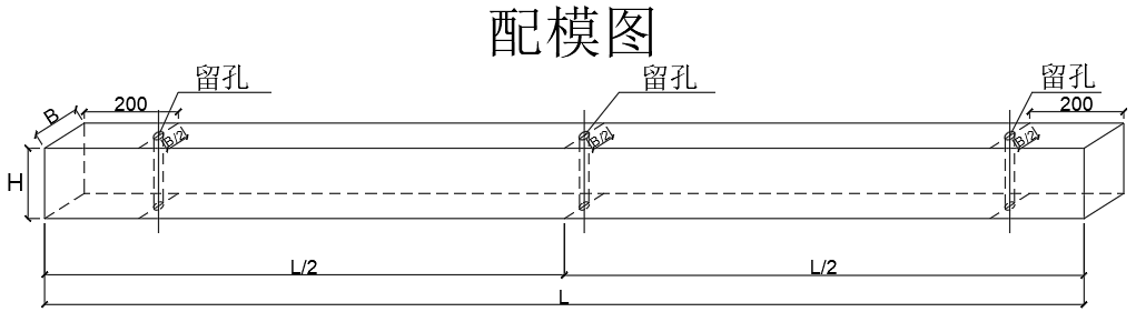

根据构件尺寸绘制配模图,要求标注构件尺寸、留洞位置等等。安排木工班组按照配模图加工拼装模板。
图5 构件配模图
图6 塑料套管留孔

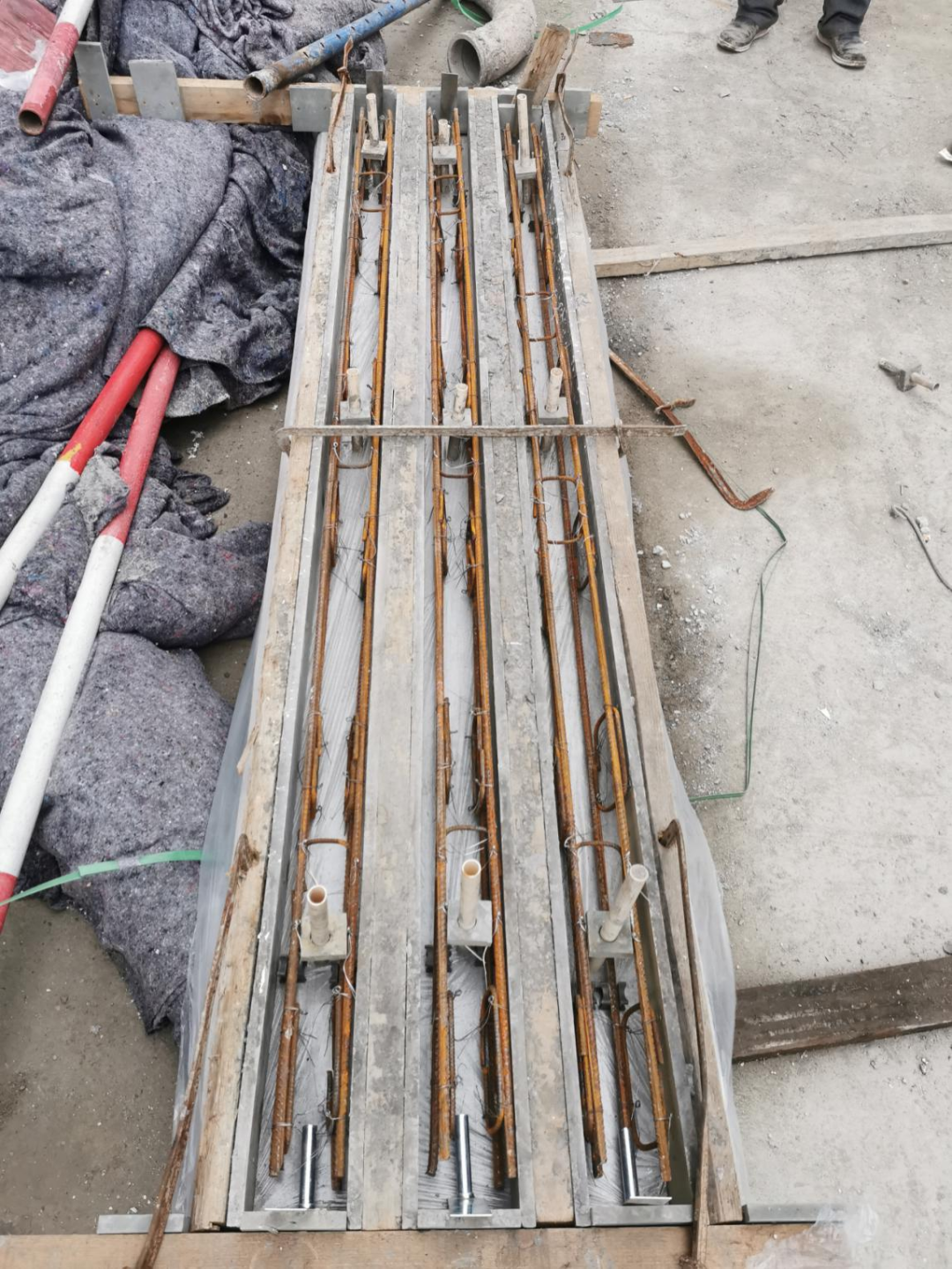

根据配模图配制模板,留孔位置预埋塑料套管,管卡使用钢钉固定在两端模板上。
图7 模板拼装
3.5钢筋笼制作
纵筋4C12,箍筋A6@200,根据模板尺寸绑扎好钢筋笼,注意预留钢筋保护层厚度。
图8 钢筋笼放置
3.6混凝土浇筑
门边框混凝土强度C25,要求一次浇筑成型,用手提式微型振动棒充分振捣。浇筑6小时后拔出塑料套管,用钢钉刻上构件安装位置。浇筑完成后及时浇水养护。

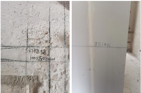

(1)按要求弹出门边框边线及控制线。在墙板两侧砼墙、柱弹出垂直控制线、水平标高线,用以控制整个墙面的垂直度、平整度以及门洞口的标高。
图10 控制线示意图

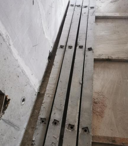

(2)构件运送至安装楼层,要求轻拿轻放,用木方垫好,避免构件损坏。
图11 构件堆放

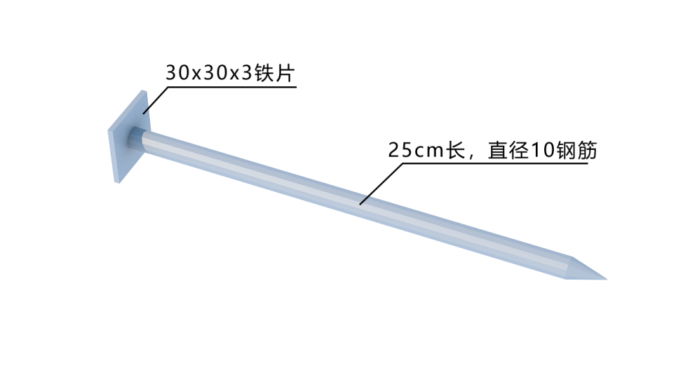

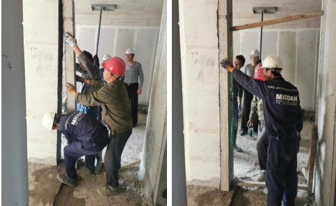

(3)安装时,先用激光仪对准控制线,预制门边框与墙体交界处满刮胶浆,上下对准定位线立板,侧面挤浆,下端用楔形木条塞紧,调整好垂直度平整度和安装高度后固定锚栓和管卡,待胶浆硬化后取出楔形木条,空隙处填补同质胶浆。
图12 隔墙板铺胶浆和预制构件铺胶浆
图13 安装门边框和调整垂直度
图14 锚栓固定

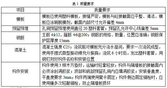

3.8复核与验收
检查预制构件和隔墙板的外观质量,不应有严重缺陷;锚栓和管卡固定牢固,板缝胶浆应饱满密实;构件安装的轴线位置允许偏差3mm,安装标高允许偏差3mm,构件垂直度、平整度允许偏差3mm。

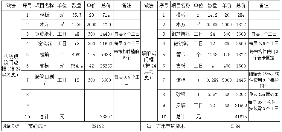

一共26个门边框,4个过梁。经计算,现浇结构模板面积34.8m2,模板接触面积22m2,木方377.4m;装配式门框模板面积13.3m2,木方251.6m。
1#楼共24层,建筑面积11336.4m2,经济效益计算如下(由于钢筋、混凝土的用量一致,计算时不予考虑):
