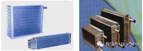

表冷器工作原理:向表冷器中通入冷冻水,由于冷冻水的降温,所以表冷器表面温度较低,当含有大量水蒸气的热空气通过表冷器时,热空气的温度会急剧下降,而其中的水蒸气将会析出在表冷器上形成冷凝水并依靠重力流和挡水板流到水槽排到下水道。通过表冷器的空气由于温度低而形成相对湿度饱和的空气,低温空气再经过蒸汽加热器升温后形成一定温度下的相对湿度较小的空气。
