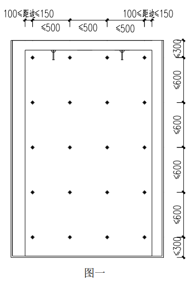

一、预制混凝土夹心保温墙板 FRP 拉结件布置相关规定:
1、FRP 拉结件横向间距≤500 ㎜,竖向间距≤600 ㎜(图一)。
2、拉结件距内叶板左、右边缘不得小于 100 ㎜,且不得大于 150 ㎜,距上、下外叶板边缘不大于 300 ㎜(图一)。

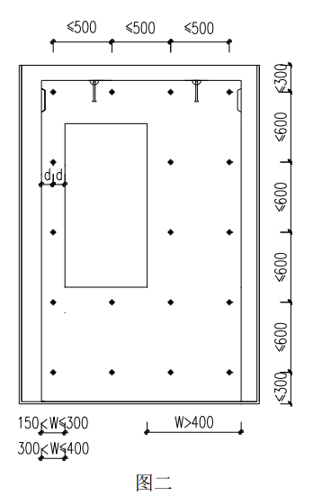

3、遇门窗洞口边的内叶板,150 ㎜<宽度≤300 ㎜时,拉结件竖向可居中设置;300 ㎜<宽度≤400 ㎜时,竖向宜采用梅花形式布置,也可居中设置;宽度>400 ㎜时,横向间距≤500 ㎜,竖向间距≤600 ㎜,且横向不得少于 2 个拉结件(图二)。

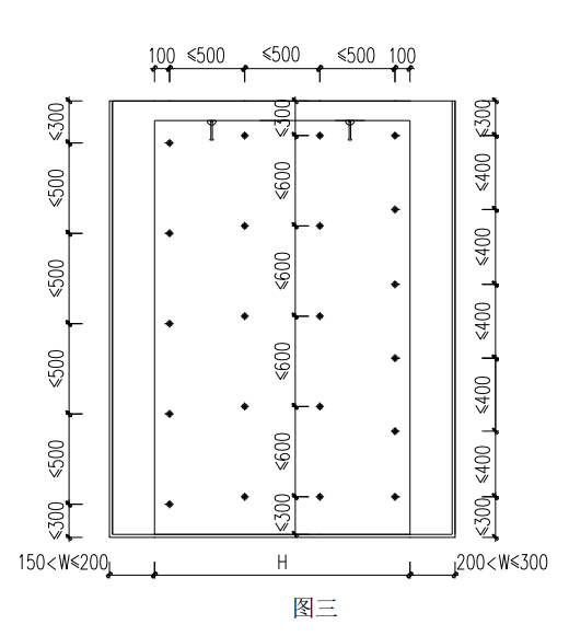

4、当左、右外叶板外伸长度≤300 ㎜时,外伸外叶板可不设置拉结件,但内叶板中的拉结件距边缘应为 100 ㎜,且应符合下列规定:
(1)当外叶板外伸长度≤150 ㎜时,外伸外叶板可不设置拉结件,内叶板边缘拉结件竖向间距应≤600 ㎜;
(2)当 150mm<外叶板外伸长度≤200mm 时,内叶板边缘拉结件竖向间距应≤500 ㎜(图三);
(3)当 200mm<外叶板外伸长度≤300mm 时,内叶板边缘拉结件竖向间距应≤400 ㎜(图三)。

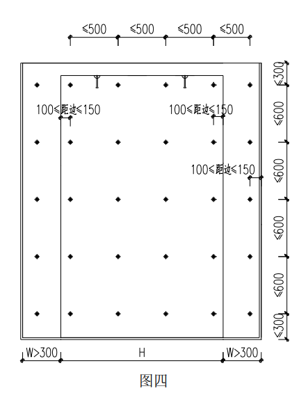

5、当外叶板外伸长度>300 ㎜时,外叶板应设置拉结件,且与内叶板拉结件横向间距≤500 ㎜,竖向间距≤600 ㎜(图四)。

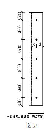

1、PCF 板 FRP 拉结件布置
(1)拉结件距外叶混凝土板边缘不得小于 100 ㎜,且不得大于 150 ㎜。
(2)当 PCF 板边宽≤300 ㎜时,横向至少设置 1 个拉结件,竖向间距≤600 ㎜(图五)。
