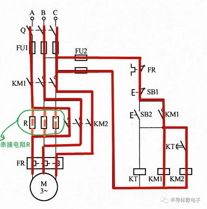

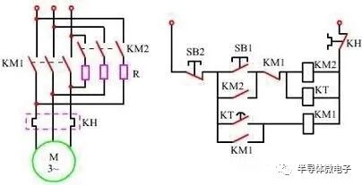

?电阻降压改变转速;
一、优点:
1、定子绕组串联电阻的目的,是用来降压电机的启动电压,使其低于电网电压,从而达到减小启动电流的目的。待电机的转速接近稳定时,把电阻短接,使电机在额定电压下平稳的运行。
2、定子串联电阻降压启动,能够使电机的启动转矩按比例减小,改善电机的启动性能。
二、缺点:
1、因为,定子串联电阻降压启动这种方法所用的启动电阻,一般都采用的是铸铁电阻,它的阻值小、功率大,允许通过较大的电流,所以,要损耗掉一定功率。
2、起动转矩因启动电流减小而降低。
三、定子串联电阻降压启动方法的适用范围和注意事项:
1、适用范围:定子串联电阻降压启动方法,适用于中等容量的鼠笼式异步电机并要求启动平稳的场合。
2、注意事项:因为启动电阻要消耗一定的功率,所以,采用定子串联电阻降压启动方法运行的电机,不宜频繁启动。

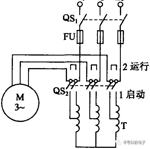

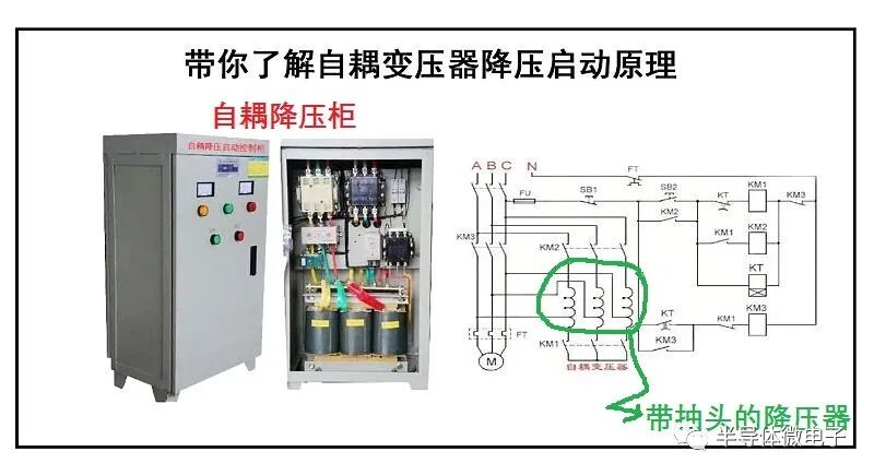

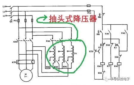

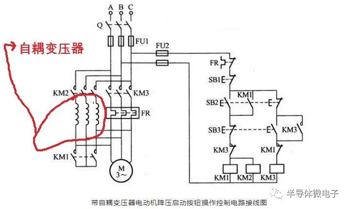

?自耦降压改变转速;
自耦变压器降压启动是指电动机启动时利用自耦变压器来降低加在电动机定子绕组上的启动电压。待电动机启动后,再使电动机与自耦变压器脱离,从而在全压下正常运动。这种降压启动分为手动控制和自动控制两种。

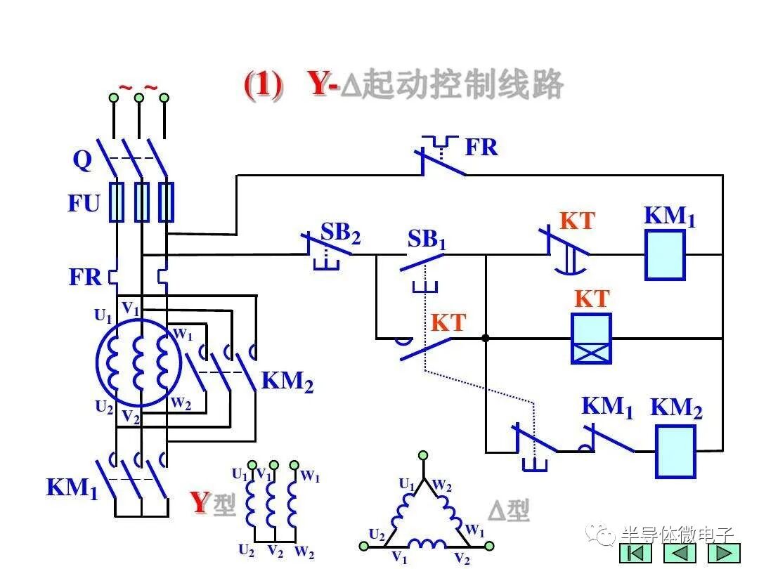

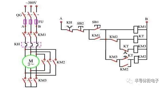

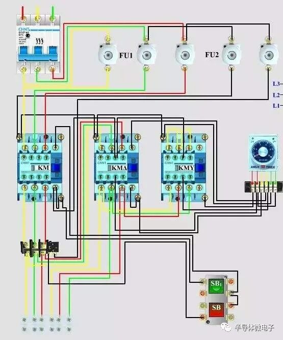

?“Y/?”降压改变启动转速;
电动机三角形与星型接法要看电动机的功率而定,一般小功率电动机如3千瓦以下的一律采用星型接法,4千瓦以上的一律采用三角形接法。
三角形接法与星型接法又是启动的一个形式 一般大功率电动机 在为了避免三角形全压启动对电网造成冲击一律都采用星型接法作为第一次启动称为“Y/?”降压启动,而三角形是最后在做全压运行时的接法,星形接法时速度慢岵角时速度快。

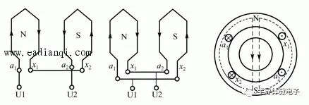

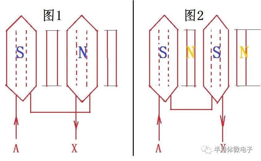

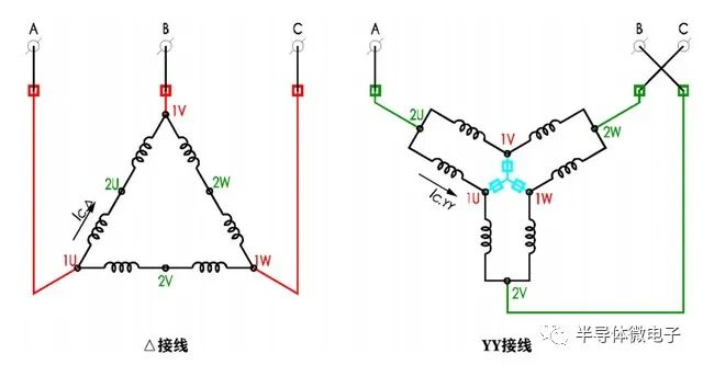

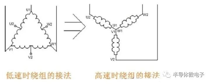

?电动机变极改变转速;
这种调速方法是用改变定子绕组的接线方式来改变笼型电动机定子极对数达到调速目的。本方法适用于不需要无级调速的生产机械,如金属切削机床、升降机、起重设备、风机、水泵等。
特点如下:
1、具有较硬的机械特性,稳定性良好;
2、无转差损耗,效率高;
3、接线简单、控制方便、价格低;
4、有级调速,级差较大,不能获得平滑调速;
5、可以与调压调速、电磁转差离合器配合使用,获得较高效率的平滑调速特性。

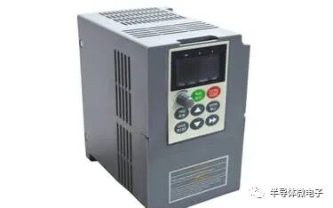

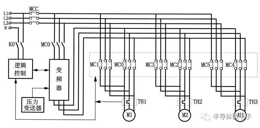

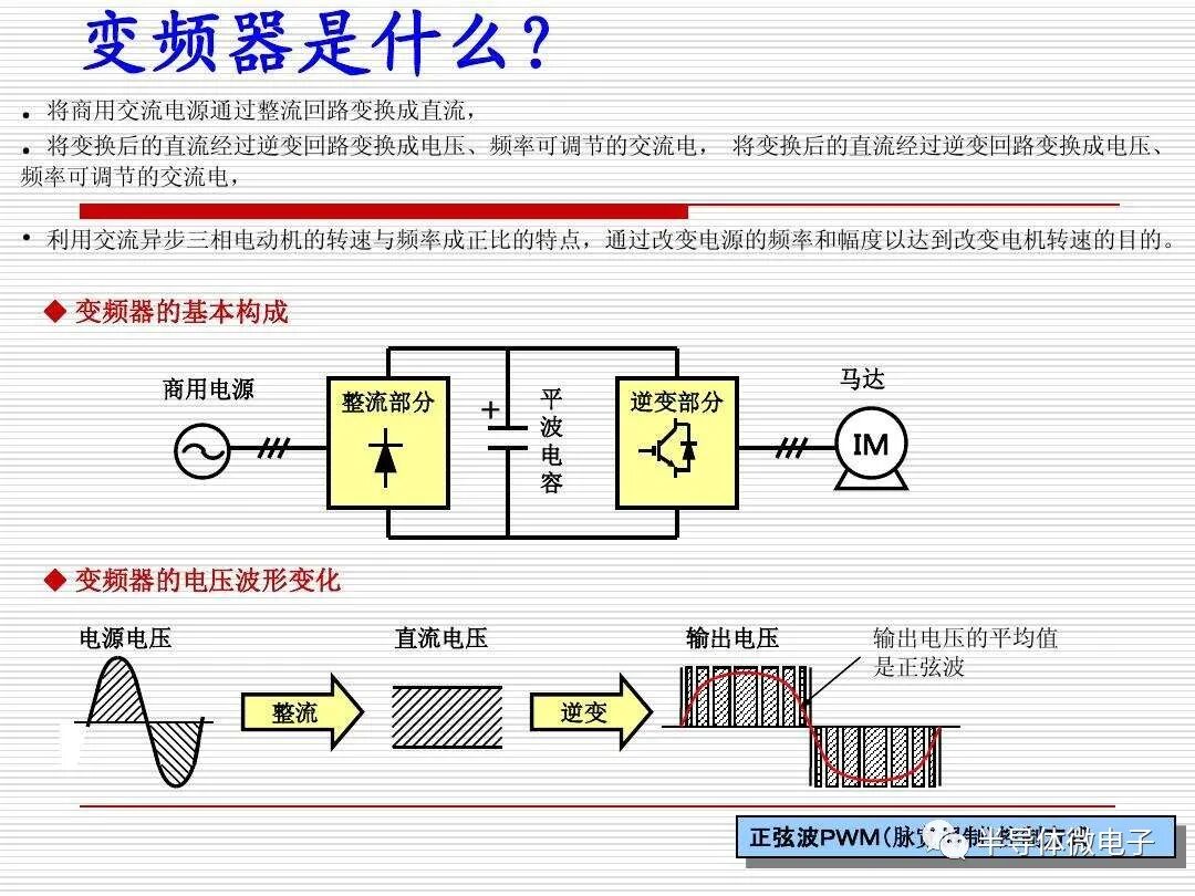

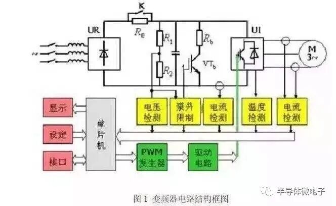

?改变电源频率(变频调速)
变频调速是改变电动机定子电源的频率,从而改变其同步转速的调速方法。变频调速系统主要设备是提供变频电源的变频器,变频器可分成交流-直流-交流变频器和交流-交流变频器两大类,目前国内大都使用交-直-交变频器。本方法适用于要求精度高、调速性能较好场合。
其特点:
1、效率高,调速过程中没有附加损耗;
2、应用范围广,可用于笼型异步电动机;
3、 调速范围大,特性硬,精度高;
4、 技术复杂,造价高,维护检修困难。
