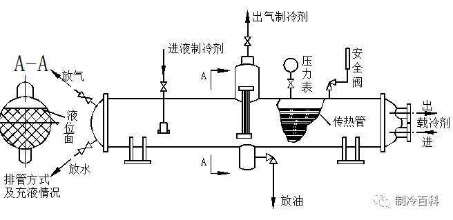

按其结构分为卧式壳管式、水箱直管式、水箱式等几种结构型式。它们的共同特点是在蒸发器内充满了液态制冷剂,运行中吸热蒸发产生的制冷剂蒸气不断地从液体中分离出来。由于制冷剂与传热面充分接触,沸腾换热系数更高。但不足之处是制冷剂充注量大,液柱静压会给蒸发温度造成不良影响;若采用能溶于润滑油的制冷剂,润滑油难以返回压缩机。
壳管式满液式蒸发器:
一般为卧式结构,见图。制冷剂在壳内管外蒸发;载冷剂在管内流动,一般为多程式。载冷剂的进出口设在端盖上,取下进上出走向。制冷剂液体从壳底部或侧面进入壳内,蒸气由上部引出后返回到压缩机。壳内制冷剂始终保持约为壳径70%~80%的静液面高度。
壳管式满液式蒸发器应注意以下问题:
①以水为载冷剂,其蒸发温度降低到0℃以下时,管内可能会结冰,严重时会导致传热管胀裂。同时蒸发器水容量小,运行时热稳定性差;
②低蒸发压力时,液体在壳体内的静液柱会使底部温度升高,传热温差减小;
③与润滑油互溶的制冷剂,使用满液式蒸发器存在着回油困难;
④制冷剂充注量较大。同时不适于机器在运动条件下工作,液面摇晃会导致压缩机冲缸事故;
⑤在满液式蒸发器中,由于制冷剂气化,产生大量气泡,使液面升高,因此制冷剂充注量不应浸没全部换热面。
