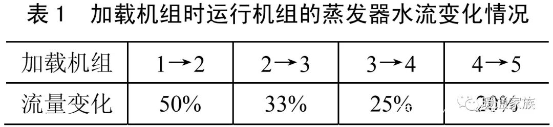

一次泵变流量系统的机组启停时会产生较大的水流波动,这是由于一次变流量水系统的总水流量是由末端盘管的用水量决定的,当加载的冷机组隔离阀打开时,系统流量不会马上增加,要从正在运行的机组中分流出一部分流量,如果正在运行的机组蒸发器水流量由于分流作用而降到允许的水流量以下,就会造成机组保护性停机。可能产生的最大水流波动如表 1 所示。

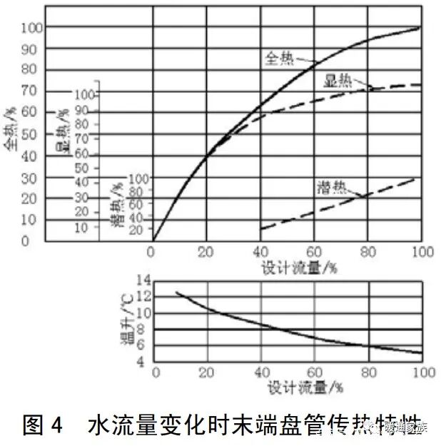

水泵与冷水机组的联接有水泵与冷水机组串联“一机对一泵”的布置型式和水泵通过集管并联以后再与冷水机组联接的互为备用的布置型式(如图 3)。对于一次泵变流量系统宜优先考虑采用后者,这主要是由于在冷水变流量运行时,盘管的传热特性决定了冷量与水流量变化的非线性关系(如图 4),如水流量变化到设计流量的 50%,盘管还能提供盘管额定冷量的 75%。
因此可知,冷水机组的运行台数与水流量之间没有对应关系。采用图 3 所示的水泵与冷水机组的联接方式,可以实现在开一台冷水机组时,开二台水泵的运行方式,有助于解决在部分负荷时的“小温差”问题和水流量与供冷量之间不匹配问题。
