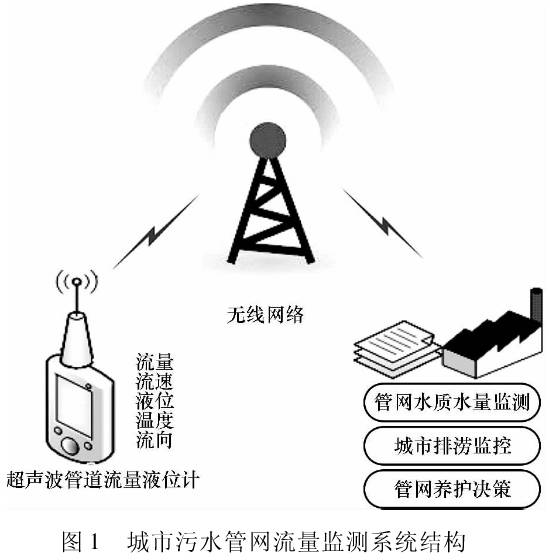

整个系统由流量液位计、无线网络和后台服务器三部分组成(见图1)。流量液位计安装在污水管网中,测量一个污水管中的流量,整个系统有多个测量点。无线网络采用3G信号,将测量得到的数据传送到后台服务器。后台服务器采用大数据技术,分析采集到的污水管网中的各点流量数据,作出管网运行正常或需要维护的判断。

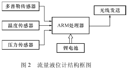

流量液位计采用插入式多因子监测探头,如图2所示。使用三组收集原始流量信息的传感器:一对多普勒峰值速度传感器、一个压力水位传感器和一个水图2流量液位计结构框图温传感器。主机根据预先设定的时间间隔接收从监测探头传来的原始速度和液位数据并进行分析处理,计算出流量,并将监测数据通过无线网络实时上报监控中心。

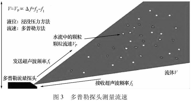

探头采用多普勒频移技术测量污水流速V,如图3所示。流体中的颗粒(固体或者气泡)使超声信号产生频率偏移,频率偏移和颗粒的流速成比例关系,通过测量频率偏移从而得到流速。
同时,探头采用陶瓷压力传感器,通过监测水压计算出液位H。当液位小于管径时,非满管。通过液位计算污水流过的截面乘以多普勒传感器测得的流速,计算出污水流量。
探头上安装温度传感器测量污水温度T,用于补偿多普勒传感器由温度引起的本振频率偏移,减少因温度变化对流速测量精度的影响。
将上述探头获得的数据V、H、T,传送到ARM处理器,则单位时间内的流量为Q=S(H)V(T),式中:Q为单位时间内的流量;S(H)为根据液位高度和污水管道横截面计算出的污水横截面;V(T)为经温度补偿后得到流速。

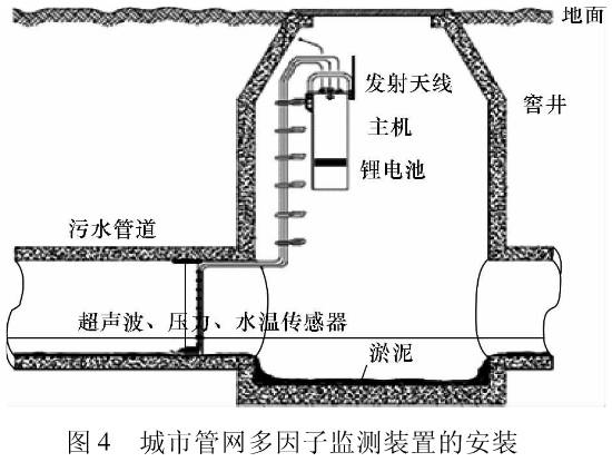

整个监测设备安装固定在略低于窨井井盖的位置,监测探头以插入方式安装固定于污水管道中。该设备能够在苛刻的条件下连续测量而没有漂移,能够在更长的维护间隔内工作,提供更加准确的流量数据,如图4所示。

监测装置采取间歇测量、定时发送的方式。数据内容只包含该测量点的污水流量,数据大小只需2—3个字节。发送的间隔可以通过后台服务器设置,当城市污水较大时,可以采用较小的发送间隔,从而能更好地提供预警等功能。无线网络采用3G网络,并通过短信的方式发送给后台服务器。

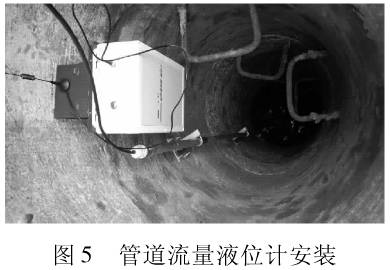

目前,该系统已在国内某市的地下污水管网中试运行,监测探头安装如图5所示。

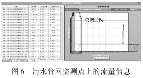

流量计上传的信息被传输到后台服务器以后,被存储在系统内,并可显示在屏幕上,如图6所示,便于监控中心值班人员实时监测。系统根据流量判断管网液位流量变化异常或超过警戒线,实时预警。

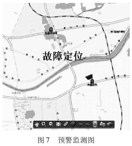

综合多个监测点的信息后,根据污水管网的分布与多点之间流量变化的情况,可以判断污水管网中出现堵塞点或溢流点的情况,监控中心值班人员可以图上定位,启动应急事件处理工作流,监控事件处理全过程。

城市污水管网监测系统可以通过监测污水流量,对管网中流量超过警戒线的情况提出实时预警,提高城市污水排放管理水平,同时对污水管网可能出现的故障点进行快速判断与定位,提高故障处理的反应速度。城市污水管网监测系统是实现智慧城市的重要组成部分。
